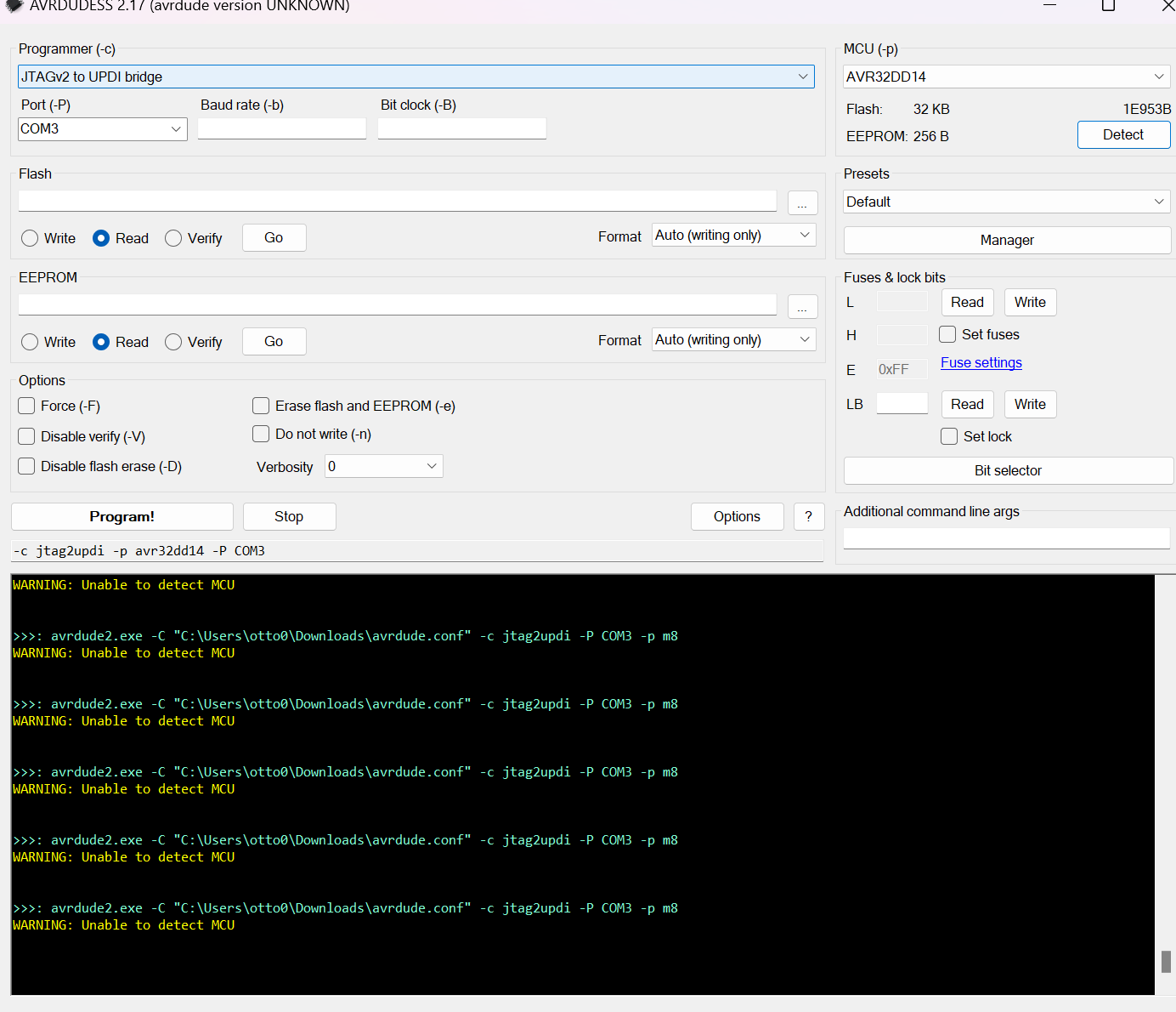

Liebe Community, ich probiere einen AVR32DD14 mit dem Programmer Diamex EXA-PROG und AVRDUDE unter Windows 11 zu programmieren. Der Programmer wird erkannt, leider findet AVRDUDE den Mikrocontroller nicht! Bei meinem Setup erhalte ich die Fehlermeldung aus dem Anhang. Zur Verkabelung: +5 Volt vom EXA-PROG -> pin 1 GND vom EXA-PROG -Y pin 14 UPDI Diamex -> pin 3 Zwei Kondensatoren (100n, 1u) zum Puffern der Spannung (zwischen +5V und GND). Versorgungsspannung liegt richtig an, das habe ich nachgemessen. Die Switches am EXA-PROG sind 1:on,4:on und der Rest aus. Hat jemand von euch Erfahrung mit dem EXA-PROG und den "neueren" AVR und kann mir helfen? Viele Grüße Johannes
Laut der Ausgabe wird AVRDUDE wohl mit "-p m8" aufgerufen, das ist ein ATmega8. Vielleicht einfach mal AVRDUDE direkt aufrufen und "-p avr32dd14" verwenden.

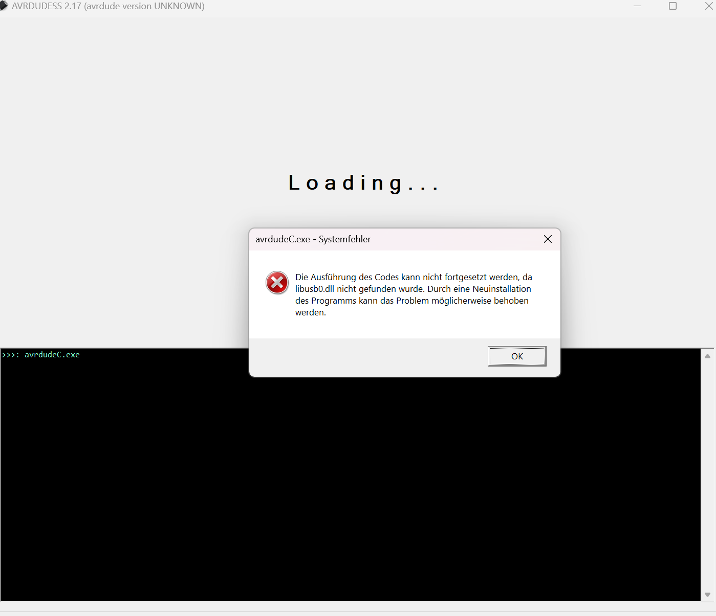

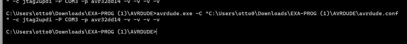

Klappt leider auch nicht. Ich hab es mal mit der Version, die der Hersteller "mitliefert" (https://www.diamex.de/dxshop/EXA-PROG-AVR-ISP-und-UPDI-STM32-NXP-ESP Reiter Downloads) probiert aber da kommt dann überhaupt keine Ausgabe. Auch nicht mit dem höchsten verbose level... Versuche ich diese Version als Executabel in AVRDUDESS anzugeben erhalte ich den libusb error im Anhang. Bin langsam ratlos...

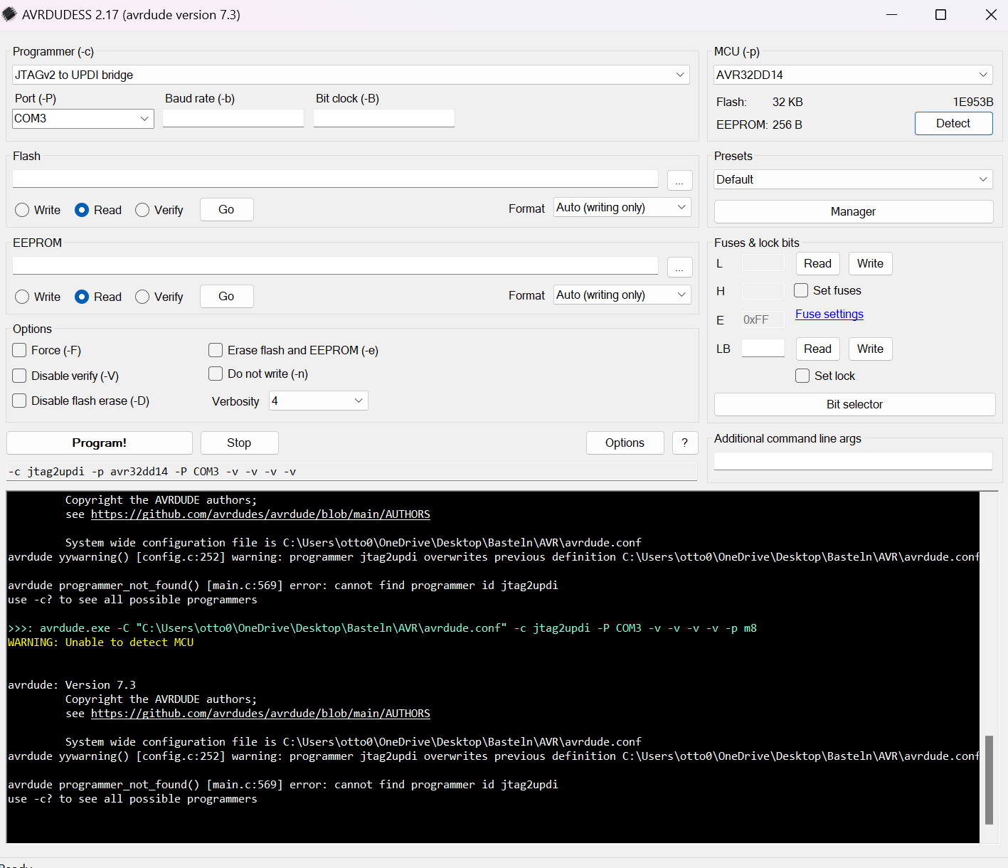

Bin mir recht sicher dass das an den Versionen liegt. Das Erstelldatum der avrdude.ex ist 2016. Also schon "etwas" älter. Der AVR32DD14 ist je recht "neu". Hab also mal die neuste Version von avrdude runtergeladen und die Config um folgenden Eintrag erweitert, welchen ich aus der Config des Herstellers kopiert habe:

Klappen tuts immer noch nicht :// Bekomme jetzt den Fehler aus dem Anhang...
Mich wundert warum in Deiner Config der "jtag2updi" Eintrag feht, in der Version von Github (avrdude-v7.3-windows-x86.zip) von hier https://github.com/avrdudes/avrdude/releases steht "jtag2updi" drinnen und zwar so ("prog_modes" und "hvupdi_support" fehlt bei Dir):

Nachtrag: Und "tpye" ist "jtagmkii_updi" und nicht "jtagmkii_pdi".
