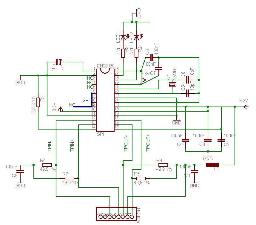

Ich betreibe einen ENC28J60 Rev.5 an einem ATMEGA32. Die Kommunikation
per SPI funktioniert einwandfrei, Register kann ich zur Hilfe über UART
lesen und schreiben.

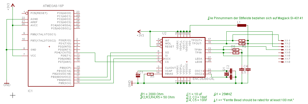

Die Magjack (SI40141,
http://www.csd-electronics.de/data/pdf/SI-60024-F.pdf) hab ich wie in
diesem Schaltplan beschrieben angeschlossen:
http://www.nikbamert.com/includes/UDPschaltplan.png
Abweichungen:
* die Spule L1 hab ich durch eine Drahtbrücke ersetzt.
* R1 ist ein 2k7 Widerstand (laut Olimex
Wenn ich nun ein Netzwerkkabel anstecke leuchtet die Link-LED nicht auf,
das Register ist aber entsprechend Datenblatt so gesetzt, dass Link auf
LED A angezeigt wird.
Die LED tut, der Netzwerkanschluss und das Kabel sind ok (geprüft).
Meine Frage - wie find ich nun am besten raus wo der Hund begraben
liegt? Ich hab im DBL keine Statusregister finden können.
Danke!
Gruß,
mydani
von Christian G. (Gast)
Die Link-LED (LED A) leuchtet per default, also auch ohne
Initialisierung nach einem Reset. Wahrscheinlicher ist, daß du bei der
externen Beschaltung (der MagJack scheint da sehr beliebt zu sein) einen
Fehler hast.
Der Widerstand sollte bei dieser Chip-Revision 2.32k haben, zum
Probieren sind 2.7k aber ok, gleiches gilt für die Ferritperle.
Also die Verschaltung der externen Bauteile nochmal genau kontrollieren,
insbesondere die des MagJack.
Gruß,
Christian.

von mydani (Gast)
Hallo!
Ich hab hier nochmal eine Minimalbeschaltung festgehalten (für die
Revision 5) mit der - meiner Meinung nach - der Link funktionieren
sollte.
Ist die Beschaltung so ok? (Sorry, bin kein Eagle-Gott)
Wenn man die Versorgungsspannung des ENC28J60 vorübergehend trennt -
wird dann der Controller komplett in den Auslieferungszustand versetzt?
Egal welche Register zuvor programmiert wurden?
Sobald ich das ok von euch bekomme werd ich den vierten Aufbau starten
seufz...
Danke!
Dani
von Michael U. (Gast)
wenn Deine beiden Pläne richtig sind, die Du gepostet hast, ist auf
deinem (Eagle-Zeichnung) Pin 16 und 17 (TPOUT-/TPOUT+) vertauscht.
Wenn ich da jetzt nicht Tomaten auf den Augen hatte...
Gruß aus Berlin
Michael

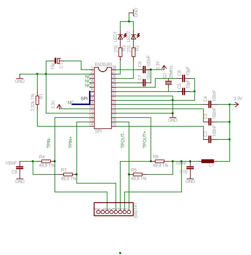

Also,
Pin16 und 17 sind laut Datenblatt des MagJack richtig rum angeschlossen,
das ist nicht das Problem. Mit der Beschaltung von LED B kannst du
festlegen, ob der ENC nach einem Reset in Full- oder Halfduplex Mode
geht. LED B nach Masse ist ok (ein scheuer Blick ins Datenblatt
verschafft auch hier Klarheit).
Aber,
die Pins 15, 19, 20,25 und 28 liegen über Kondensatoren an Vcc, das kann
so nicht klappen. Versuchs mal, indem du besagte Pins direkt an Vcc
legst und die Kondensatoren von dem jeweiligen Pin nach Gnd.
Ist das wirklich deine aktuelle Beschaltung? Ich glaube nicht, denn so
kann ich mir kaum vorstellen, daß du überhaupt irgendwas zum Blinken
bekommst.

von mydani (Gast)
Uhm, da hab ich wohl etwas gesau-eagle-d auf die Schnelle.
Im Anhang eine ausgebesserte Version. Die Anschlüsse des Magjack waren
vertauscht (TPOUT+ muss auf den Pin1 des Kabels, TPOUT- auf den Pin2)
und die Kondensatoren waren natürlich nur als Blocker gedacht.
Stimmts aus eurer Sicht nun?
Na ja, 'n Eagle-Gott biste wirklich nicht ;-)
Ich war bei der Ausganspolarität selbst etwas verwirrt, weil ich bei mir
einen separaten Trafo benutze der aus layouttechnischen Gründen
phasengedreht angeschlossen ist.
So wie du es jetzt gezeichnet hast, sollte es aber stimmen. Die
Kabel-Pins 1 und 3 liegen am jeweils positiven TP-Pin des ENC. Der Rest
ähnelt stark dem, was bei mir auch funktioniert.
Wenn du es jetzt genau so aufbaust, dann klappt es vieleicht auch mit
dem Link.
Viel Glück.
von mydani (Gast)
Es tut. Warum auch immer. Es tut.
