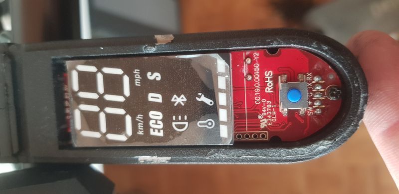

Hat mal jemand mit den AT Comannds beim E Scooter gespielt?
Ich bekomme bei 9600 baud immer sie Nachricht
AT+NAME=Scooter
Kenne aber leider keine Parameter oder wie ich irgendwas ändern könnte,
die die Behschleunigungsstufe, das einsetzten der bremse etc
Ist ein Denver Odin, aber die Controller werden sicher in etlichen
anderen 350W Scootern verbaut

Hi Paule,
wenn du AT sendest kommt dann eine Rückmeldung ? Nur um sicherzugehen
das du auch senden kannst.
Es gibt den Befehl
AT+CMD?
der sollte dir auflisten welche befehle es gibt.
Wie bist du mit dem Scooter verbunden. Finde das Thema interessant. Hast
du einen Link dazu ?
von Paule M. (martin_mu)
Nein, es kommt nichts:-( Deshalb komme ich auch so gar nicht voran.
AT+CMD? hatte ich auch noch nicht versucht.
Es gibt zwei Verbindungswege.
Einfach das Bedienteil, an den offenen Kontakten zur Programmierung, da
wird Stummt Scooter ausgegeben
und dann die Datenverbindung vom Bedienteil zum Controller.
Hier kann ich evtl E1 als Fehler erkennen, der im Display auch angezeigt
wird, aber E4 sehe ich im Datenstrom nicht(kommt evtl vom Display
selber.
Inzwischen habe ich nur noch E8 im Display, vermutlich wenn ich den PC
ankellem stört er die Verbingung , was bei uart ja normal ist, E4
scheint für keine Verbindung zum Controller zu stehen
Man kann in dem Datenstrom aber deutlich das Gaspoti stufenlos erkennen
und die beiden Bremshebel mit Wert 1 nicht gedrückt und 5 gedrückt
Dann gibt es eine fortlaufende Sequenz die wohl nur zur
Verbindungsbestätigung dient, wenn man die fortlaufend sendet, zeigt das
Display kein Fehlermeldung und Akku voll an.
Wenn man einzelne Werte editiert, passiert nichts, beim Gas ändern sich
zwei HEx Werte, also vermutlic eine Checksumme, davon habe ich aber null
Plan wie ich die herausfinde, das wollte ich hier mal einstellen, evtl
hat jemand eine Idee, wie die sich zusammensetzt.
Verbaut ist im Bedienteil der Contoller

OK, ich würde mich auf die Verbindung zwischen Controller und Bedienteil
konzentrieren.
Kannst du mal ein paar Fotos von deinem Aufbau machen. Die Verbindung
von dem Rechner fürs senden solltest du nicht anklemmen. Es dürfen nicht
2 Sender gleichzeitig senden. Aber du kannst den dir den Datenstrom
erstmal auf beiden Leitungen ansehen. Dann mal einen abklemmen um
festzustellen wo der jeweilige SendeAusgang von dem Controller und
Bedienteil sitzt.
Ich hatte mal mit sowas ähnliches mit einem Gerät gemacht. Am
einfachsten ist das mit einem Arduino zu machen. Man schliesst, wenn man
die Beschaltung weiss, einfach den Controller und das Bedienteil an 2
Uarts des Arduino an und reicht erstmal nur alles durch. Dann kannst du
im Code die Daten über die Debug Verbindungs so ausgeben das er dir
anzeigen soll wer was sendet.
Wird interessant wenn du im Service Menü bist und die Werte für P0x
änderts. Manche Werte kann man nicht ändern ,aber vielleicht ist die
Eingabe am Bedienteil gesperrt. Damit kann man dem ganzen auf die
Schliche kommen.
doch ich konnte leider alles über das Bedienteil ändern, dadurch war mir
die erste Pane passiert, hatte mich nur mit den click codes, alsoknopf
drücken durch die 22 menüpunkte geabreitet(im einfachen Menü gibt es nur
10 Punkte oder so)
und dabei verswhentlich die Spannung von 46 auf 48 und dann 60V
gestellt...
Naha, also habe ich es riskiert und un 0.5V schritten langsam die
Spannung angehoben, bei 52V kam ich dann wieder ins Menü und konnte es
wieder auf 36 Stellen(12v wäe auch möglich gewesen).
Ich konnte ach den Tacho ändern, die Geschwindigkeit etc,
Bremsverhalten,usw
