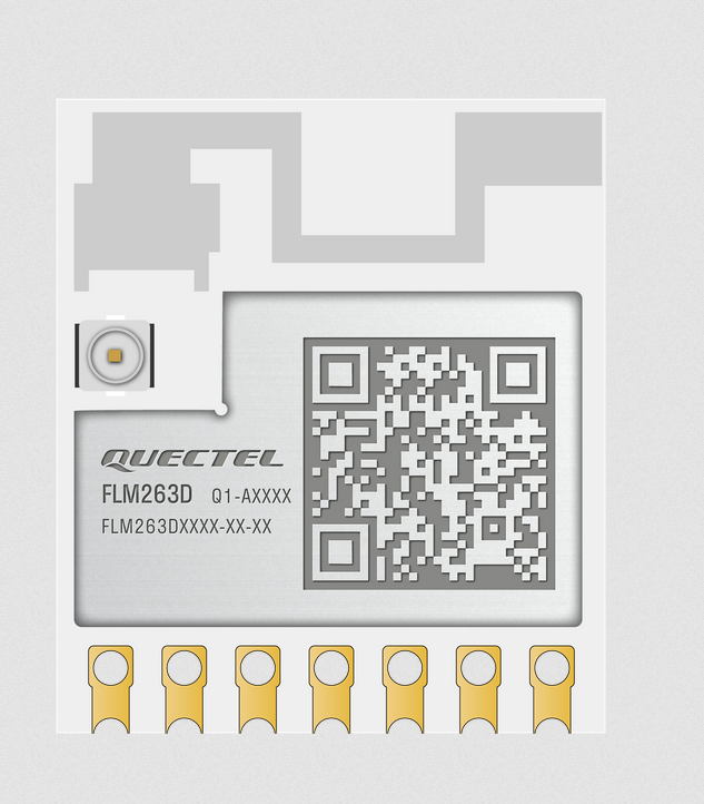

QuecTel FLM263D – RISC/V-WLAN-Bluetoothmodul
Die Kombination aus RISC/V-Chip, WLAN- und Bluetoothtransmitter ist nicht nur von Espressif und GigaDevice erhältlich. Das bisher für Funkmodule und Smart Modules (Funkmodul + Android) bekannte Unternehmen QuecTel schickt nun eine eigene Variante ins Rennen.
Bildquelle: https://www.quectel.com/product/wi-fi-bluetooth-flm263d/
Über die Spezifikationen vermeldet QuecTel folgendes:
FLM263D is a cutting-edge 2.4GHz single band Wi-Fi 6 module launched by Quectel. It boasts a high-performance processor with a frequency of up to 320MHz. The module supports IEEE 802.11b/g/n/ax protocol and BLE 5.2. It features built-in 512KB SRAM and 4MB flash. In addition, this module complies with WPA-PSK, WPA2-PSK and WPA3-SAE security standards.
FLM263D has an LCC form factor with an ultra-compact size of 17.3mm × 15.0mm × 2.8mm, and it is compatible with diverse designs contributed to its small size. FLM263D provides 5*UART and these can be used as 5*PWM or I2C communication, with a working temperature of -40 ~ +105, leading to high applicability within smart lighting devices, and smart bulbs in particular.
FLM263D supports the ACK SDK for Matter, . . .

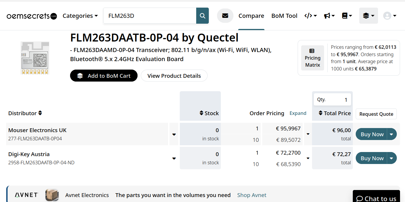

Wer mit dem doch vergleichsweise eingeschränkten GPIO-Komplement auskommt, kann das Modul in Fünfhunderterstückzahlen direkt bei QuecTel beziehen – ein Modul kostet dann 3.5USD. Interessant, ist dass das Modul auch bei Distributoren verfügbar zu sein scheint. Eine OEMSecrets-Preisanalyse belegt allerdings das bei QuecTel bekannte Pattern, dass Distributoren im Allgemeinen nicht preiskompetitiv sind.
Bildquelle: https://www.oemsecrets.com/compare/FLM263D

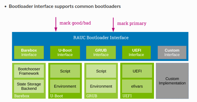

Im Embeddedmarkt gibt es verschiedenste Updatesysteme wie Mender – das von PenguTronix angebotene RAUC hat sich in der Community seit einiger Zeit gut etabliert.
Bildquelle: https://rauc.readthedocs.io/en/latest/
Konsulko hat das Produkt nun auf den RockPi 4 portiert – unter der URL https://www.konsulko.com/rauc-on-rockchip findet sich eine detaillierte Einführung in die Technologie.

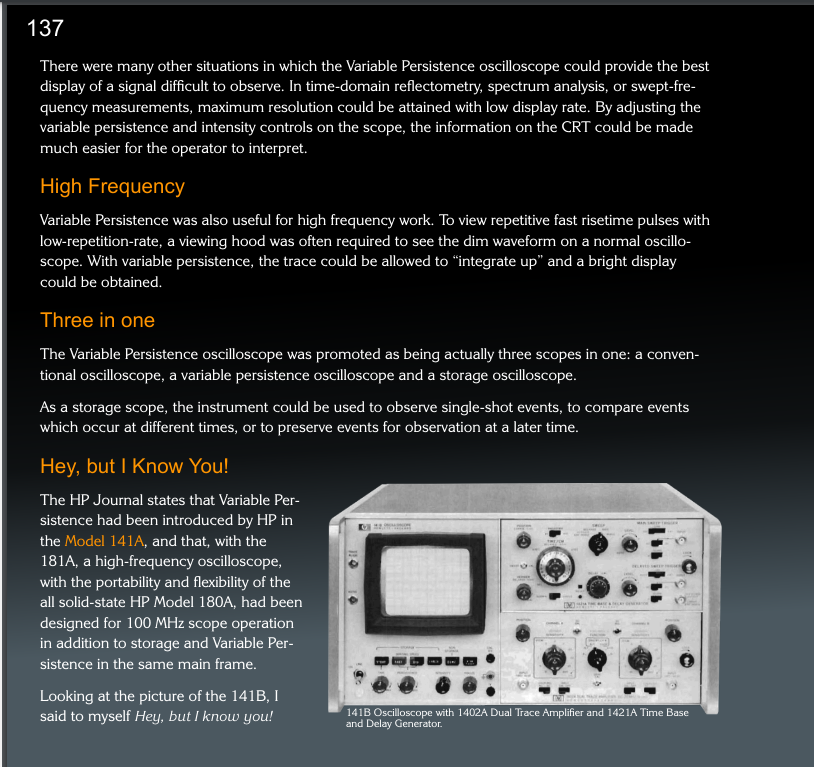

Giovanni Beccatini arbeitet an einem neuen Lehrbuch – nach dem Werk zu Tektronix wendet er sich nun Messtechnik aus dem Hause HP zu. Unter der als Bildquelle angegebene URL findet sich nun ein Preview, der die 180er-Oszilloskopserie en Detail vorstellt.
Bildquelle: http://www.k100.biz/ebooks/180_draft.pdf
