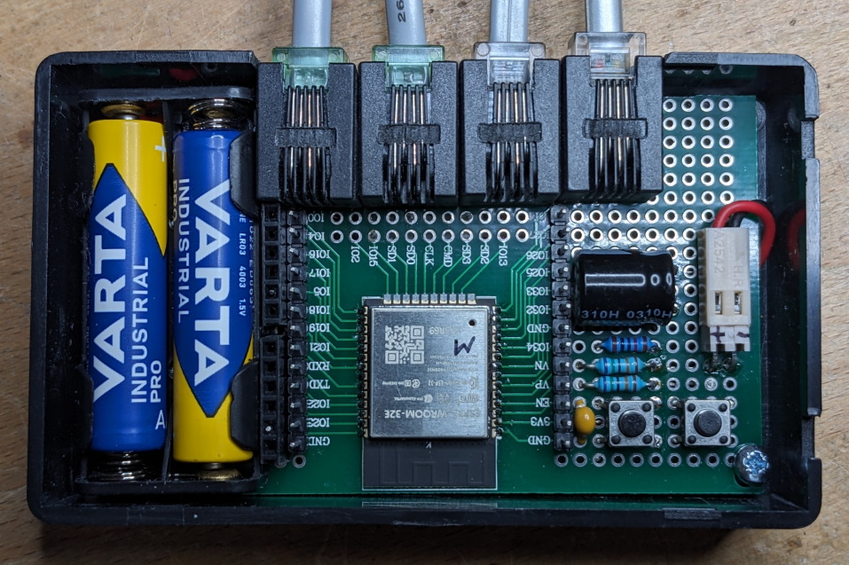

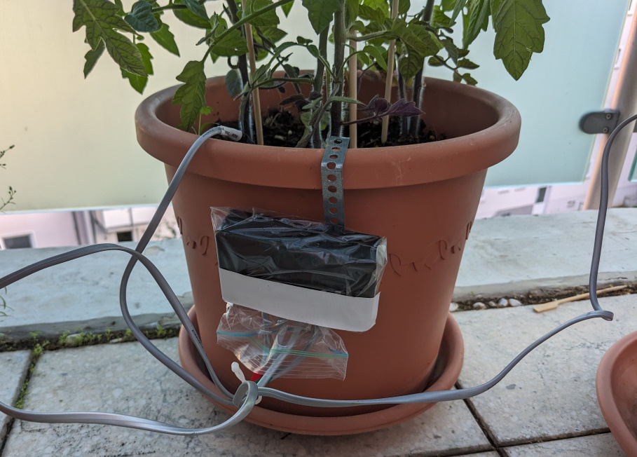

Für die Balkonpflanzen brauchte ich einen Bodenfeuchtesensor, der
mehrere Sensorkanäle abfragen kann, und mit einem Batteriesatz
mindestens eine Saison durchhält.
Das Modul basiert auf einem ESP32 mit 4 angeschlossenen kapazitiven
Bodenfeuchtesensoren (die billigen von Aliexpress); mit einem Paar AAA
Batterien sollte das um die 500 Tage halten, also mehr als genug. Die
meiste Zeit ist der im "deep sleep" und verbraucht ein paar µA, einmal
pro Stunde wacht er auf, mißt die Sensorspannungen und schickt per WiFi
eine MQTT Nachricht an die Heimautomatisierung.
Eine ausführlichere Beschreibung gibts in meinem Blog bei
https://requireiot.com/soil-moisture-sensor-with-wifi/ und Source Code
und Schaltplan gibts bei Github
https://github.com/requireiot/MySoilSensorESP32 .

Und wie lange hält so ein Sensor? Schafft der ein halbes Jahr?
von Bernd K. (dasohr)
Die ersten Sensoren dieses Typs habe ich im Sommer 2021 in Betrieb
genommen,  und die laufen immer noch, und das an Zimmerpflanzen, also 12
Monate im Jahr in Gebrauch.
von Fred R. (Firma: www.ramser-elektro.at/shop) (fred_ram)
Naja.
Die Sensoren sollten schon versiegelt werden.
Polyurethan hat sich aus brauchbar herausgestellt.
Ansonsten zieht die Platine langsam Feuchte und wird dadurch
unempfindlicher.
