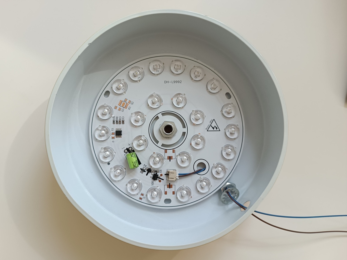

Die Leuchte (insg. gibt es davon 8 Stück, "LED-Platine" im Anhang) kann
Kalt-, Warm und Neutralweiß, leider verläuft jedoch die Steuerung nicht
wie gedacht über eine Fernbedienung, sondern sie startet jedes Mal im
Modus Kaltweiß und schaltet dann durch, indem man sie kurz aus und
wieder an macht.

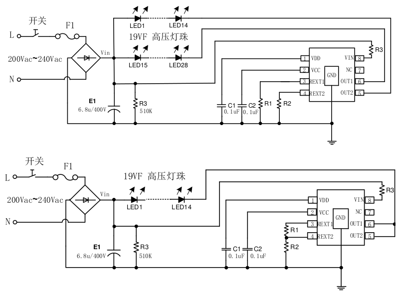

Ursächlich ist ein Stromregler SM2213EM (Schaltplan und Datenblatt im
Anhang). Dieser schaltetet initial den Ausgang 2, dann Ausgang 1 und
dann beide Ausgänge zusammen. Je nach Verschaltung kann man so die
Licht-Temperatur wechseln.
In diesem Fall wird beim ersten Schalten auf auf Ausgang 2 der Strom I1
= 0,6V / 22 Ω = 27 mA gestellt. Beim zweiten Schalten das gleiche auf
Ausgang 1. Beim dritten Mal schalten beide Ausgänge I3 = 0,3V / 22Ω = 14
mA
Anders als metrofun (er wollte damals immer beide LED-Reihen aktiv
haben) möchte ich das Ganze so ändern dass nur die Warmweißen LEDs (also
Ausgang 2) dauerhaft und bei jedem Ein- und Ausschalten mit Strom
versorgt werden.
Wie ließe sich das eurer Meinung nach am einfachsten realisieren?
von Max M. (jens2001)
> versorgt werden.
Ausgänge verbinden, Kaltweiß abklemmen.
von Axel S. (a-za-z0-9)
>> versorgt werden.
Damit wäre ich vorsichtig. Kann sein, daß die LED dann den doppelten
Strom abbekommen, wenn beide Ausgänge gleichzeitig aktiviert sind.
Besser nur die Ausgänge tauschen. Dann ist warmweiß der Default.
Umschalten muß man ja nicht.
> Strom abbekommen,
Quatsch

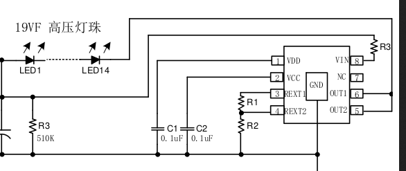

1. Im Unteren Plan wird genau das gemacht!
2. Der Chinese wird die Stromversorgung und den Chip sicher nicht so
überdimensionieren.
von Sebastian S. (sebastian_s260)
Max M. schrieb:
> Quatsch
Im unteren Plan ist allerdings REXT1 via R2 UND R1 angeschlossen.
Im oberen ist REXT1 nur via R1 angeschlossen. Könnte das zu einem
Problem führen?
Ich kann an R1 (bzw. R2) nichts ändern, da die Leiterbahnen ja fix von
der "Platine" vorgegeben werden...
von Rainer W. (rawi)
Rext1 und Rext2 sollte man schon auch noch verbinden und einen der
Strommesswiderstände entfernen.
Axel S. schrieb:
> Wenn man da die beiden Ausgänge parallel schaltet, kriegt man auch den
> doppelten Strom.
Das kann man genau verhindern, indem man die beiden Rext verbindet und
in der ersten gezeigten Schaltung einen der Strommesswiderstände
entfernt.

@Rainer wie soll ich die beiden REX verbinden bzw. einen
Strommesswiderstand entfernen? Hast du dir das Foto der LED-Platine
angesehen?
Rainer W. schrieb:
>> doppelten Strom.
> entfernt.
So, jetzt habe ich mir das Datenblatt des IC mal angesehen. Ja, das
würde gehen. Vorausgesetzt die beiden Widerstände sind gleich.
> angesehen?
Naja. Identifiziere die beiden Widerstände, die zu Pin3 und Pin4 gehen.
Entferne einen. Verbinde Pin3 und Pin4 (Lötzinnklecks) und Pin5 und Pin6
(noch ein Lotzinnklecks) und unterbrich die Leiterbahn zu den kaltweißen
LED (alternativ: löte eine der kaltweißen LED aus).
> Wäre es eventuell möglich den ganzen Stromregler zu überbrücken und
> OUT2 direkt mit VDD zu verbinden? Ich brauche diesen Schaltmechanismus
> ja nicht...
Nein. Den unbenutzten Ausgang einfach offen lassen. Ansonsten brauchst
du den Stromregler, um den Strom zu regeln.
