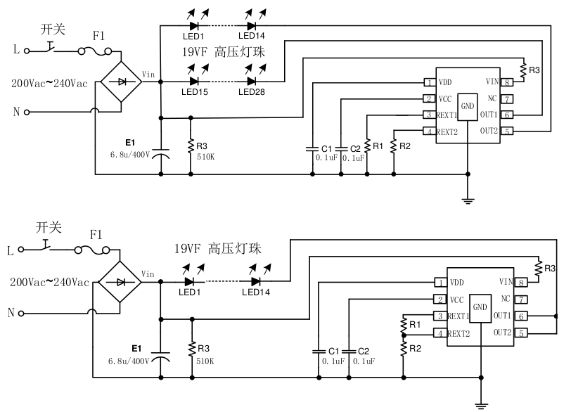

Hallo Leute, ein fernöstliches Qualitätsprodukt soll meinen Flur erhellen. Die Leuchte kann Kalt-, Warm- und Neutralweiß. Leider startet sie jedes mal im Modus kalt und schaltet dann durch, indem man sie kurz aus und wieder an macht. Doof. Ursächlich ist ein Stromregler SM2213EM. (Datenblatt -chinesisch- im Anhang) Der schaltetet initial den Ausgang 2, dann Ausgang 1 und dann beide Ausgänge zusammen. Je nach Verschaltung kann man so die Temperatur wechseln oder Dimmen. In meinem Fall wird beim ersten Schalten auf auf Ausgang 2 der Strom I1 = 0,6V / 22 Ω = 27 mA gestellt. Beim zweiten Schalten das gleiche auf Ausgang 1. Beim dritten Mal schalten beide Ausgänge I3 = 0,3V / 22Ω = 14 mA Ich möchte das ganze so ändern, dass immer beide LED Reihen (26 Stck.) aktiv sind - notfalls auch nur Warmweiß. Was wäre hier der einfachste Weg? Die Ausgänge einfach zu verbinden geht ja vmtl. nicht, da dann jede LED nur noch die halbe Spannung sehen würde. Ich müsste also R1 und R2 noch auf 11 Ω umlöten. Aber das verringert vmtl. den Wirkungsgrad und damit wird das Ding wärmer. Am schönsten wäre es ja, einfach beide Ausgänge zu betreiben. Jemand ne Idee?

Sind R1 und R2 gleich? Dann einfach Out1 und Out2 vertauschen. Sind die LEDs mit Kabel angebunden? Dann einfach Kabel vertauschen, ansonsten Leiterbahn auftrennen.
Out 1 und 2 zu vertauschen wäre die Notlösung um nur Warmweiß zu haben. Ist aber bisschen fummelig, alles SMD. Bei dem Leistungsverlust gehts mir nicht um den Stromverbrauch sondern um die Erwärmung des ICs. Keine Ahnung, ob der das durchhält. Ich glaube ich hatte aber sowieso einen Denkfehler, oder? Das IC ist eine Stromquelle. Die Widerstände R1 und R2 bestimmten die den gestellten Strom. Wenn ich jetzt die beiden LED Reihen parallel betreibe indem ich die Ausgänge verbinde stellt es noch immer den gleichen Strom, sodass der Stromfluss pro LED halbiert wird aber die Spannung die über jede LED abfällt sollte gleich bleiben, oder?
Bearbeitet durch User
Brücken der Ausgänge geht, siehe Seite 7. Ausgangsstrom der verschiedenen Schaltzustände siehe Seite 4. Dazu müsstest du die 2 Stränge der LEDs aber auch in Parallelschaltung haben, siehe auch https://www.mikrocontroller.net/articles/LED#Reihen-_plus_Parallelschaltung. Dominik V. schrieb: > Wenn ich jetzt die beiden LED Reihen parallel betreibe indem ich die > Ausgänge verbinde stellt es noch immer den gleichen Strom, sodass der > Stromfluss pro LED halbiert wird aber die Spannung die über jede LED > abfällt sollte gleich bleiben, oder? richtig, nur dass die LEDs nicht 100% gleich sind und unterschiedliche

Da die Einschalt- bzw. Zähllogik nicht nach außen geführt ist sehe ich keine Möglichkeit eines einfachen Umbaus. Wie man es auch dreht und wendet, mal ist ein Ausgang, mal sind zwei Ausgänge aktiv. Da kann man nichts reihen- oder parallelschalten. Das einfachste wäre vermutlich ein Umbau auf einen externen Stromtreiber, den man ja vlt. an anderer Stelle extern anbringen kann. Solche Stromtreiber gibt es sehr kompakt und günstig. Pin 5+6 auf GND brücken (jaja, Parallelschaltung von Strängen sollte man eigentlich nicht machen aber geht schon) und schon kann man ohne weiteren Umbau von außen den Stromtreiber von außen einspeisen. Gleichrichter etc. kann alles so bleiben.

Rolf M. schrieb: > 236V für 14 LEDs? Das wären fast 17V pro LED. Das Dabla-Foto im Eingangsposting hast Du aber gesehen? Uf=19V/LED Was spräche denn dagegen, die beiden Stränge zu tauschen? Oder deren Versorgung? Dann wäre die Schaltfolge eben andersrum, also beim Einschalten das erwünschte warmweisse Licht. Ach so, gibt's nen Link zu der Leuchte? So eine könnte ich nämlich gut brauchen, genau in der ursprünglichen Schaltfolge (Start immer Kaltweiss, wärmeres Licht bei Bedarf). Danke.

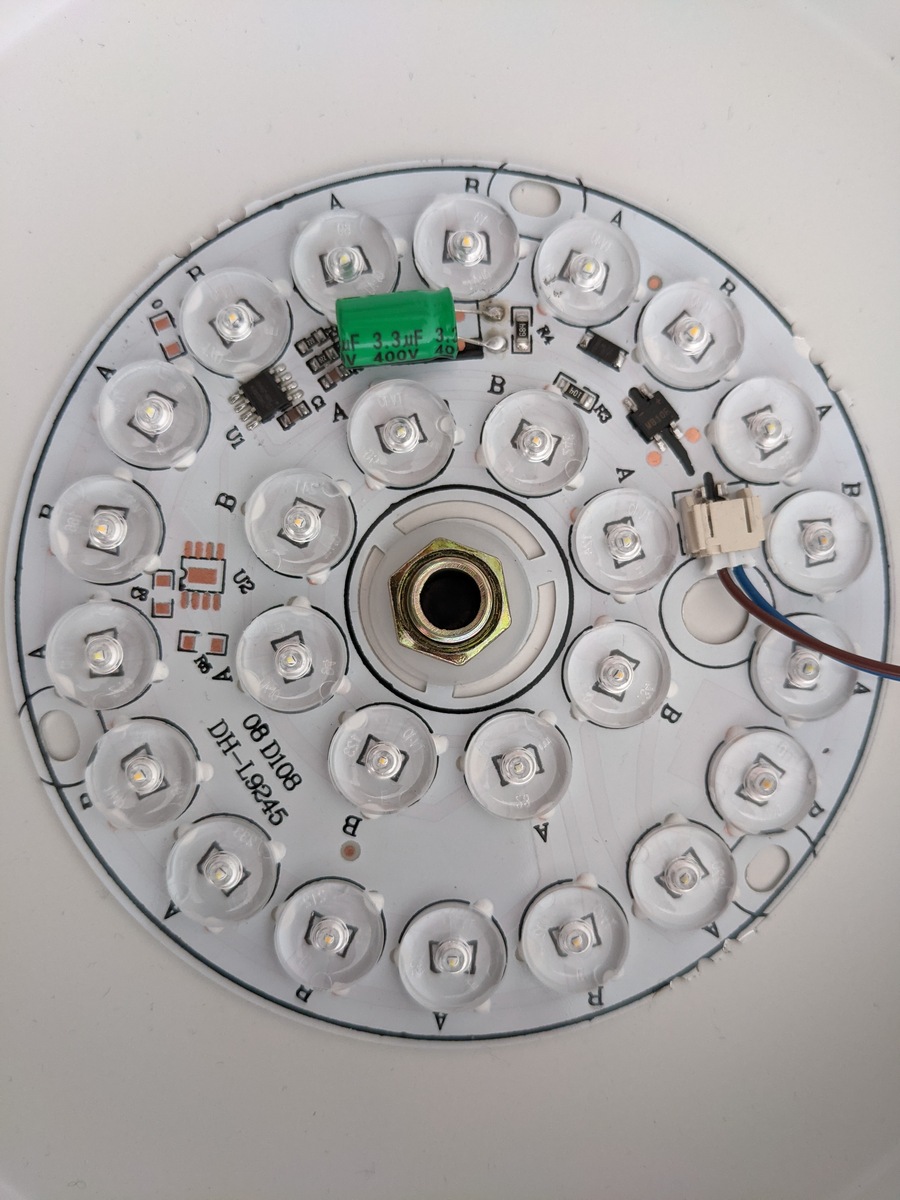

Hier noch ein Foto der Platine. Dann kommt meine Messung ja doch hin. Wenn der Spannungsabfall sich jetzt wirklich nur um 1,3 % unterscheidet und die LEDs ohnehin nur mit halben Strom betrieben werden, ist dann die Parallelschaltung wirklich ein Problem? Wüsste jetzt nicht wie und welche Diode ich da rein setzen müsste. Link zu dem Teil: https://m.aliexpress.com/item/4000823954396.html?spm=a2g0n.orderlist-amp.item.4000823954396&aff_trace_key=c0e822ae31eb439eacad1552d6d30963-1629313984633-09236-_A3y04r&aff_platform=msite&m_page_id=7385amp-hhvKEHDw9H9g0bkQgLyaUA1635431138279&browser_id=50f7d4aa70d3424690afa16b25e5bbb2&is_c=N

Das sind also 8 Arme mit diesem Leuchtmittel? Dann das IC rausschmeißen, LED Kette mit jeweils einem 120Ω gegen Masse als Ausgleichswiderstand und im zentralen Fuß alle Zuleitungen parallel auf einen 250mA Stromtreiber laufen lassen. Dann hast Du ca. 15mA in jedem LED-Zweig. Falls das zu wenig erscheint könnte man einen 300mA Treiber nehmen. Falls die LED-Anzahl in den Leuchtmittel unterschiedlich ist (sieht auf dem Bild ja fast so aus) müsste man nochmal umdenken. Oder tatsächlich die von Jens verlinkten Constant Current Dioden anstelle der einfachen Widerstände in jedem Zweig setzen, dann teilt es sich gleichmäßig auf. Hast Du Platz in dem Zentralfuß für einen Treiber?
