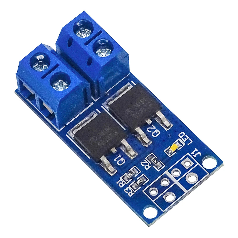

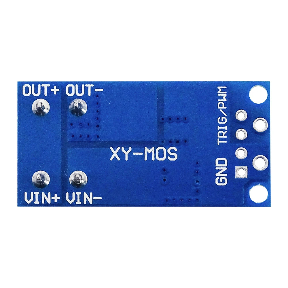

Hallo, Ich bin auf der suche nach nach einem SSR welches für 12V ausgelegt ist ca. 10A schalten kann und den + (12VDC) schaltet. (ist für den Automotive Bereich sollte aber so ähnlich aussehen wie auf den Bildern) Ich habe das Problem dass ich nur SSR finde bei welchen die - bzw. die Masse geschaltet ist aber ich hätte gerne den + geschaltet. (wie auf dem Bild zu sehen ist dort + miteinander verbunden und es wird nur der - geschaltet.) Hat jemand eine gute Idee wo man so etwas finden kann bzw. sich solche machen lassen kann? (geringe Elektrotechnische Kenntnisse sind vorhanden)
Der passende Suchbegriff dafür wäre wohl "automotive high side switch", da findest du viele schöne Bauteile von diversen Herstellern.
