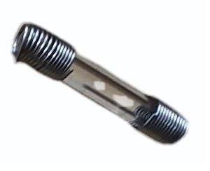

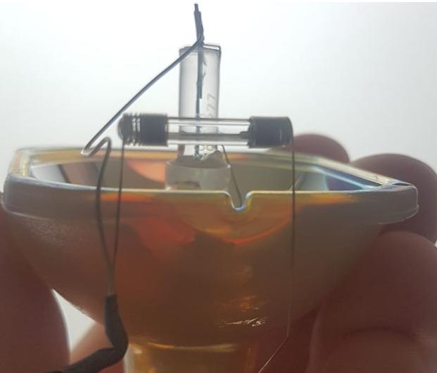

ich habe ein Lampe für eine Beamer mit der Bezeichnung "Epson UHE
230E-C"
Parallel zur Lampe ist ein Bauteil geschaltet (kleines Glasröhrchen
größe ca. wie eine Feinsicherung). Die Leitung ist an beiden Enden um
das Glas gewickelt wie eine Spule aber die nicht durchgehenden
verbunden, also keine Spule. Im Röhrchen ist ein kurzes Stück Draht.
(Siehe Bilder im Anhang)
Meine Frage: Was ist das für ein Bauteil, und wozu ist es gut?
von Roland E. (roland0815)
Eine Glimmlampe, würde ich tippen.
Wohl als Überspannungsschutz..
von Flip B. (frickelfreak)
Es gibt Beamerlampen, wo beim ersten einsatz eine Sicherung
durchgebrannt wird. Der kurzzeitige Überstrom dient zur detektion der
neuen Lampe und setzt den Lampenzähler zurück. Die Lampe ist damit
Entwertet.
