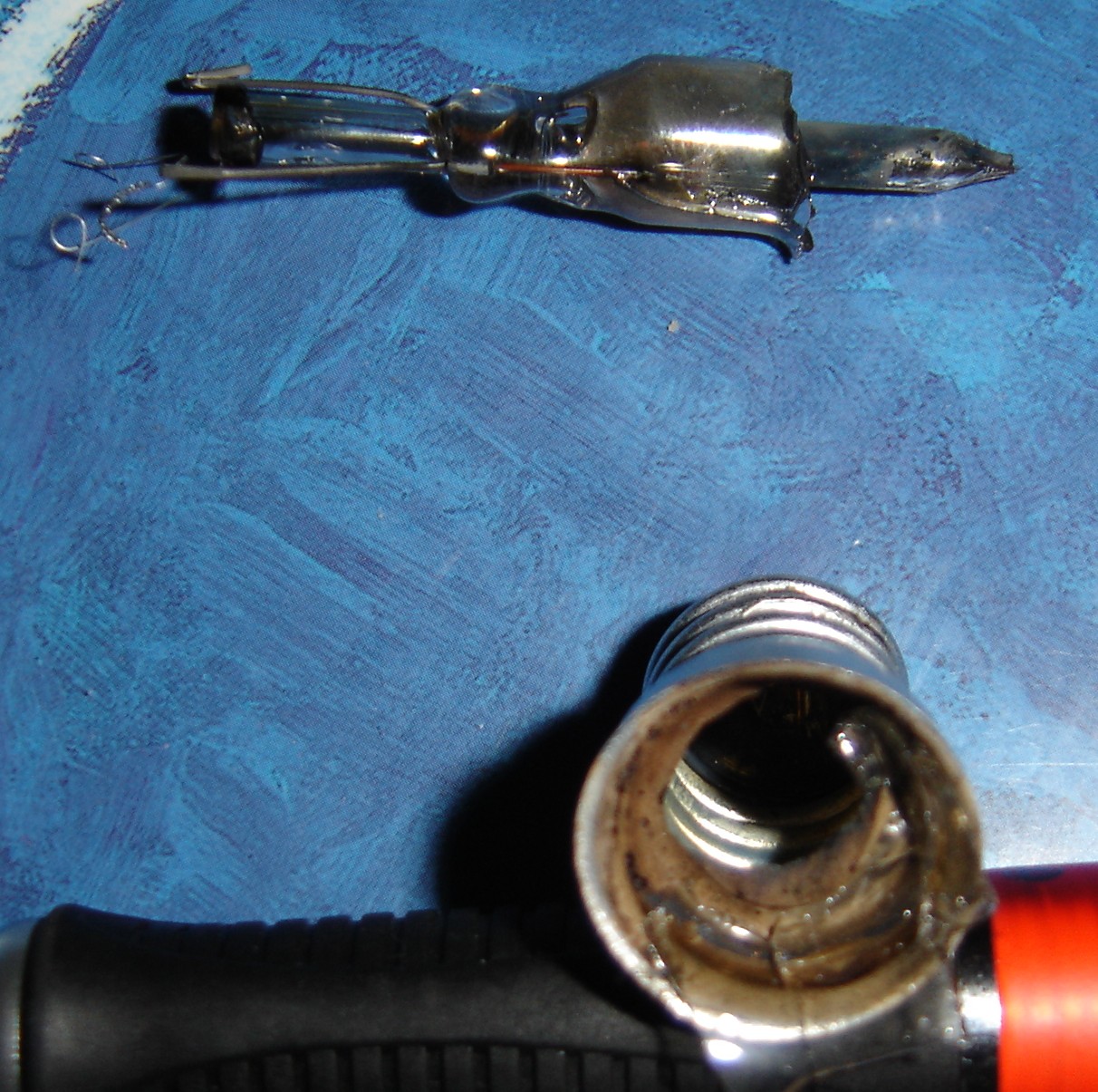

Hi, leider hat die Glühlampe beim Auseinandernehmen ziemlich gelitten. So wirklich schlauer bin ich jetzt nicht. Ich habe das Ergebnis trotzdem mal als Foto angehangen. Gruss Andreas
Wie man sieht ist der rechte Teil ziemlich schwarz: Hier befinden sich zwei dünne Drähte die als Sicherung dienen. Aufgrund des Lichtbogens in der Glühlampe brennen diese durch. Dadurch gibt es auch hier unten einen Lichtbogen, der dann einen vollen Kurzschluss macht. Jetzt kommen die paar 100A ins Spiel.
