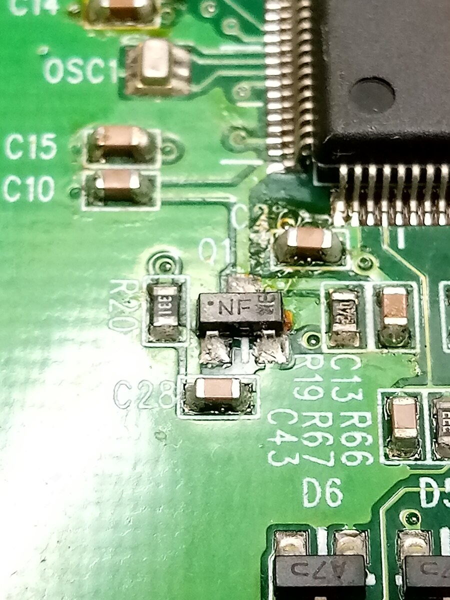

Hallo Leute,
Suche nach der Bauteilbezeichnung (siehe Bild) mit folgendem Code:
     .NF
Für sachdienliche Hinweise besten Dank
Falls Hinz nicht gerade in 5 Minuten den exakten Typ hat: das sieht nach
einem 08/15-npn-Transistor aus. Schön, dass du die restliche Schaltung
sauber mitfotografiert hast.

Vermutlich ein KRC106S Digitaltransistor von KEC.
https://www.alldatasheet.com/datasheet-pdf/view/69580/KEC/KRC106S.html
KRC106S
