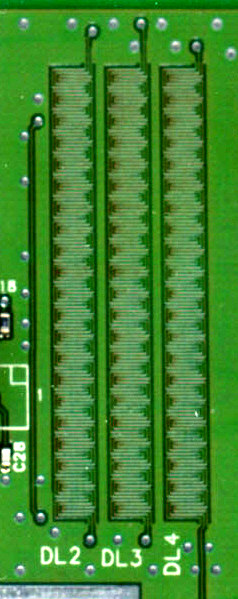

Hier ein weiteres Beispiel für eine etwas größere Verzögerung mittels Leiterbahnen. Die Platine stammt von einem Netzwerk Laserdrucker.
Wenn du dir das anschaust, dann sprechen wir nicht von einem Millimeter, sondern eher von einem Zentimeter. Rechnen wir einfach mal schnell mit 1.5GHz, das rechnet sich leicht. Während eines halben Taktes (3'000'000'000/s) legt das Licht dann nach meiner Rechnung 10cm zurück. Ein Zentimeter mehr eher weniger macht da schon etwas aus.
@Benedikt K: Bist du sicher, dass es bei dieser Platine wirklich um Verzögerungen geht? Bei deinem Beispiel wäre ich mir jetzt nicht so sicher, was die Idee dabei ist.
Hallo! Naja, mir ist auch aufgefallen das hier versucht wird alle Leiterbahnen ungefähr gleich lang zu machen. Aber irgendwie fällt es mir schwer zu verstehen das es da um Laufzeitunterschiede geht. Die Laufzeiten auf Leiterbahnen liegen doch in der Grössenordnung von 5ns/m. Bei einem Längenunterschied von 2cm wären das also 100ps. Bei dem Bild des DVD-Players weiss ich nicht um welche Geschwindigkeiten es geht aber genau das gleiche hab ich auch schon auf PCI-Karten gesehen. Und zwar an den Leiterbahnen direkt an den Steckkontakten. Und bei einem PCI-Bus mit 33MHz kann ich mir nicht ganz vorstellen das diese 100ps kritisch sind. Gruß, Franko
@ Daniel M. Ich denke schon, was soll es sonst sein ? Immerhin steht da auch DL (für Delay Line ?) dabei.
