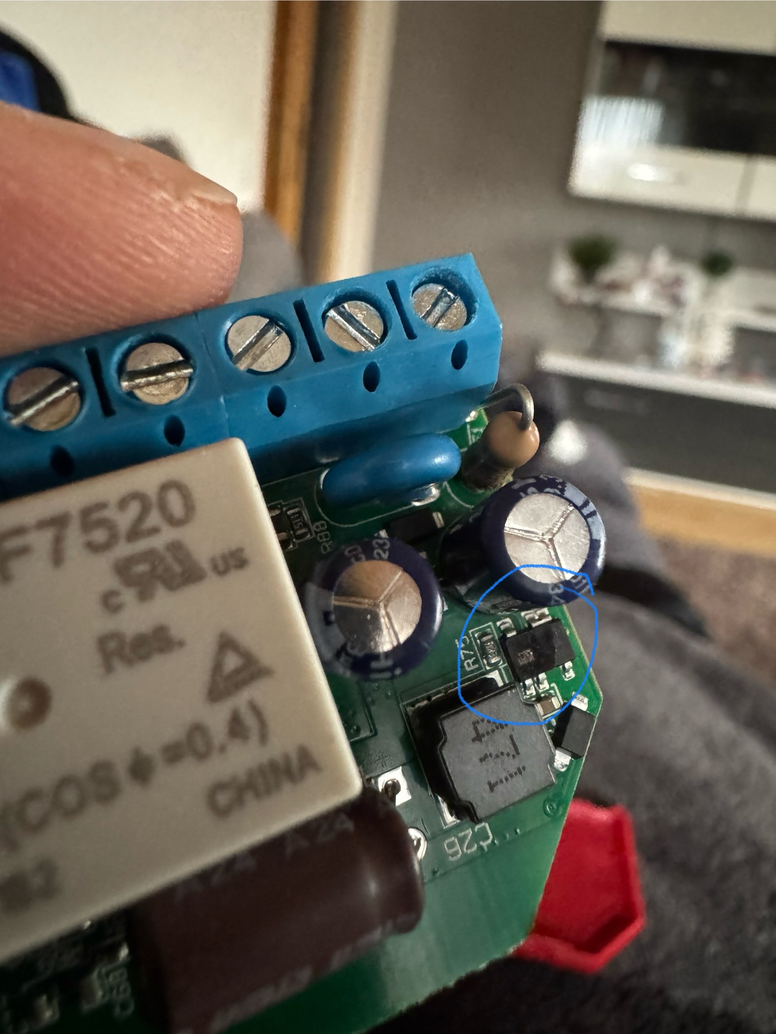

Hallo, hat jemand von euch schon mal den o.g Shelly an dieser Stelle repariert und kann mir zufällig sagen was das genau für ein IC ist? Ich tippe ja mal auf einen Schaltregler?!
Ich tippe mal auf LNK306. Solltest Du allerdings nochmal verifizieren, ich kenne die Shelly-Dinger nicht so genau. Achtung beim Messen: der ist nicht vom Netz isoliert, die Ausgangsspannung hat Netzpotential.
Der linke Elko (rechts neben dem Relais) ist ebenfalls defekt - hat 'Deckel hoch'!
Ich habe noch bei Facebook einen Tipp bekommen das es ein BP2522 sein könnte. Der Widerstand ist okay, der Elko ist hin und eine Spule auch und das schon nach knapp einem halben Jahr.

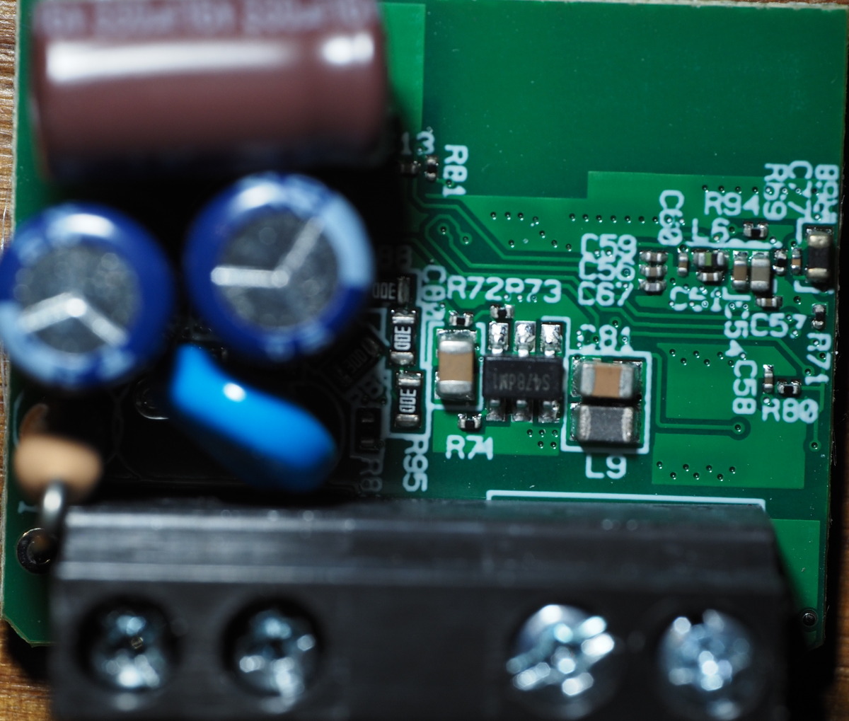

Anbei ein Bild von einem intakten Schaltregler. Es handelt sich allerdings um einen Shelly PLUS 1PM.
> Der Widerstand ist okay, der Elko ist hin und eine Spule auch und das > schon nach knapp einem halben Jahr. Echt? Erzaehl mal mehr ueber den Einsatz. Ich wechsel bei den SonoFF auch vor der Nutzung die Elkos aus weil die sonst spaetestens nach zwei Jahren Geschichte sind. Bei den Shelly ist das aber Doppeltkacke mit Sahne weil man die dann ja jedesmal hinter einer Steckdose ausbauen darf wenn sie dahin sind. Und es wird nicht einfach sein dort bessere Elkos einzubauen weil der Platz stark begrenzt ist.... Vanye

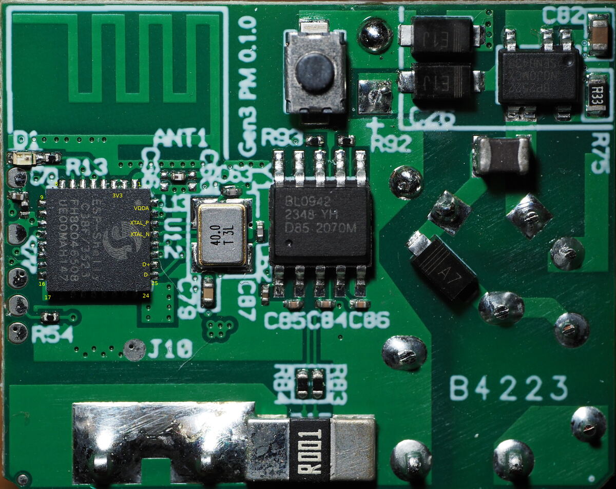

Da ist ja noch richtig viel Platz. Ich hab letzen mal einen Shelly PM Mini Gen3 zu Forschungszwecken geoeffnet. Da stehen die Elkos schon eng beisammen und hoeher duerfen sie auch nicht werden. Vanye p.s: Hoffe mal das automatische Verkleinern klappt, das sind keine Handybilder. .-)
