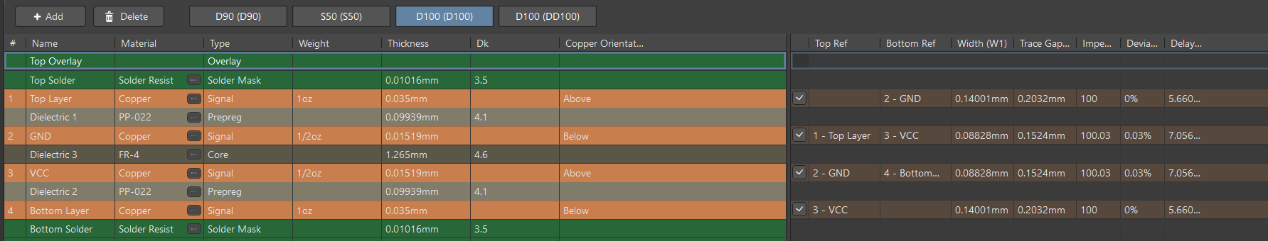

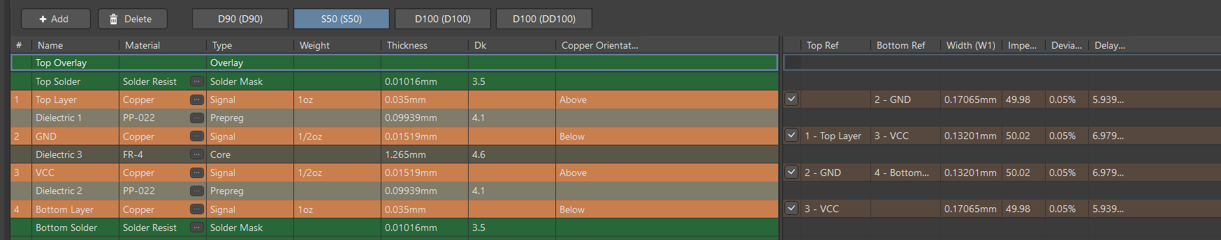

Ich blicke gerade nicht durch, wo der Fehler beim Impedance Matching im
folgenden liegt:
Habe den Layer Stack von JLCPCB (JLC04161H-3313) genommen und diesen in
Altium übernommen. Wenn ich nun S50 und D100 berechnen lasse, dann
bekomme ich trotz gleichen Parametern wesentlich unterschiedliche Trace
Width.
S50:
- Altium: 0.17065mm
- JLCPCB: 0.1565mm
D100:
- Altium 0.14mm bei 0.2032mm gap
- JLCPCB 0.1217mm bei 0.2032mm gap
Jemand eine Idee, wo der Fehler liegt?

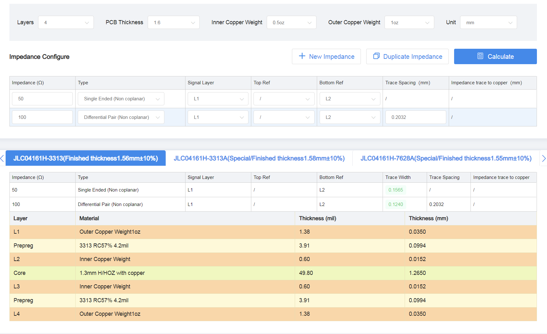

JLCPCB Calculator: https://jlcpcb.com/pcb-impedance-calculator
von Stephan (holziholz)
Wahrscheinlich sind die Werte fürs Epsilon R unterschiedlich.
https://jlcpcb.com/help/article/User-Guide-to-the-JLCPCB-Impedance-Calculator
Prepreg könnte noch ungefähr passen. Beim Core hört die JLC Liste bei
4,43 auf. Du hast 4,6 eingetragen.
von Bert S. (kautschuck)
4.6 scheint gemäss JLCPCB schon zu passen:
https://jlcpcb.com/impedance
Auf der Seite vom impedance calculator steht was anderes. Womit genau
der Rechner rechnet weiß nur JLC. Kann also durchaus die Diskrepanz
erklären.

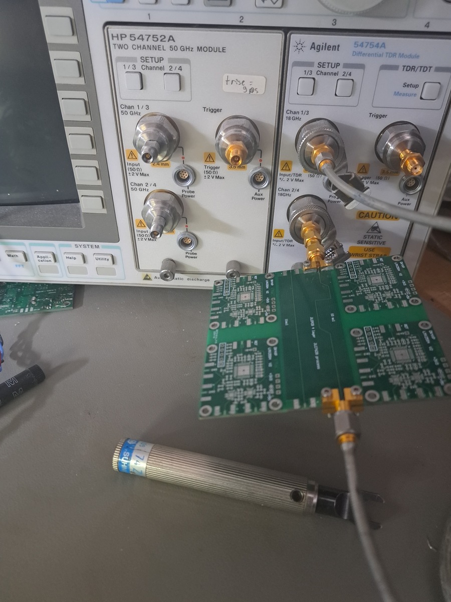

von Gerhard H. (ghf)
Die Werte von JLCpcb sind jedensfalls bemerkenswert genau.
Für 50Ohm-Microstrip in deren 4-Lagen-Billigprozess kommen
11.5 mil auf dem top layer heraus wenn die Lage 2 GND ist.

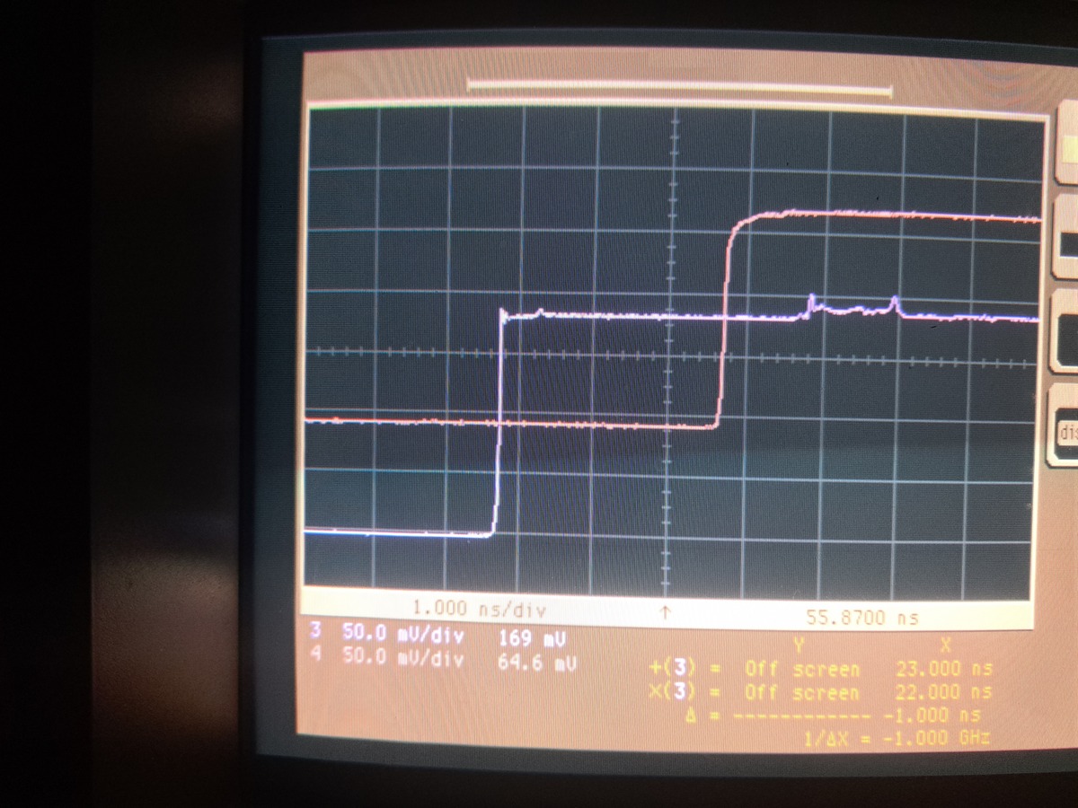

Ich konnte auf dem üblichen 10*10 cm2 -Board 4 Stück LMX2595-
Snthesizer unterbringen und noch einige Teststrukturen. Die
habe ich dann mit dem TDR vermessen. Der Microstrip ist im
TDR-Bild zwischen den Zeitmarken 7 und 8.
Die beiden Eselsohren/Teufelshörner sind die SMA-Übergänge.
Die sind jetzt leicht überkompensiert. Beim ersten Versuch
waren die Mittelleiter der SMAs zwar bequem zu löten, aber
viel zu groß. Das gab Z-Einbrüche auf der transmission line
die man nicht hinnehmen konnte. (bis 20 Ohm runter)
Die Leitung ist geringfügig schmaler als errechnet (10.? mil)
weil ich eigentlich sehen wollte ob ich schadlos aus einem BGA
herausrouten kann. Man sieht, dass die TRL geringfügig
hochohmiger ist als das Semi-Rigid-Kabel (1 Pixel im Bild)
Die Ecken und Kurven der TRL sind auch nicht wirklich tragisch.
Gruß, Gerhard
Habe mal noch mit Saturn PCB nachgerechnet, da komme ich auf das gleiche
wie mir Altium. Keine Ahnung was da JLCPCB rechnet...
