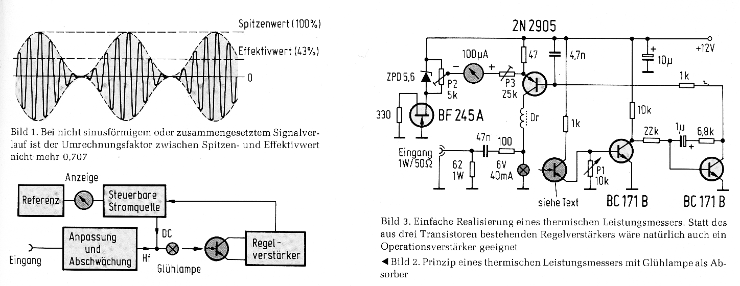

von Dieter Werner (Gast)
Na klar lässt sich so was selber bauen und die Frequenzgangkurve sieht
dann aus wie die Oberfläche der Nordsee bei Windstärke 12.
Es gibt Bauanleitungen, z.B. aus den UKW-Berichten. Zwei verschiedene
Messprinzipien werden genutzt:
- 50 Ohm-Widerstand und thermisch damit verbunden ein Temperatursensor
- NTC oder PTC, der mit Gleichstrom auf 50 Ohm geheizt wird, in einer
Brückenschaltung. Wird Hochfrequenz dazu auf denselben Widerstand
gegeben, regelt die Brückenschaltung den Gleichstrom zurück. Die
Differenz der Gleichströme vorher/nachher wird angezeigt.
Beide können durch einen zweiten parallel dazu betriebenen Sensor aber
ohne HF temperaturkompensiert sein.
Hier eine besonders einfache Bauanleitung mit einer Glühbirne als
HF-Widerstand, vor fast 30 Jahren von Herwig Feichtinger DC1YB in der
Funkschau veröffentlicht. Die Lampe wird auf immer gleiche Helligkeit
geregelt, kommt HF dazu, dann verringert sich entsprechend der
Gleichstrom durch den 2N2905.
