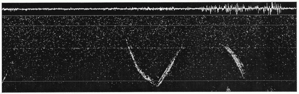

von Christoph Kessler (db1uq) (Gast)
Ich habe hier im Wiki mal was zu Mikrowellen-Bewegungsmeldern
geschrieben:
http://www.mikrocontroller.net/articles/Mikrowellensensor
die gibts immer mal auf Elekronikfohmärkten. Über eine Strecke von 2* 25
Metern ( Hin + Rückweg) kann ich  Autos auf der Straße aus dem 5. OG.
noch detektieren. Durch Messung der Dopplerfrequenz könnte ich auch das
Tempo bestimmen.
Ich habe an den Türöffner ein Kabel zur Soudkarte angelötet und mit dem
FFT-Programm gram.exe betrachtet. Durch die Änderung des Winkels
zwischen Fahrtrichtung und mir ergibt sich eine abfallende oder
ansteigende Tonhöhe, je nach Fahrtrichtung, Frequenzen zwischen 300 und
1000 Hz. Man kann jedes vorbeifahrende Auto aus dem PC-Lautsprecher
"hören". Ein ausparkendes Auto hat im Spektrogramm eine seltsame Kurve
hinterlassen.

Hier eines meiner Spektrogramme die ich 2001 mal aufgenommen habe. Drei
Autos, zwei fahren in derselben Richtung, eines entgegengesetzt. Der
Hersteller des Türöffners existiert noch, aber die Produktbeschreibung
ist nicht mehr zu finden. www.beasensors.com  Typ 87CD2
Eine Auswertung müßte einen Mittelwert über die Frequenzen bilden, indem
der Zähler einfach von der Signallautstärke getriggert wird.
