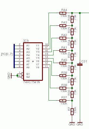

Hallo ! Ich habe mir nen DA-Wandler mit R/2R-Netzwerk gebaut, als Treiber verwende ich zwischen Atmega16-Port und diesen R/2R-Netzwerk nen 74HCT541N und solage ich die Schaltung von STK500 Betrieben habe hatte die funktioniert. Jetzt habe ich das alles zusammen auf einer separaten Platine aufgebaut - Atmega16, 74HCT541N und R/2R-Netzwerk. Und das Problem ist das der Port an dem 74HCT541N "hängt" nicht auf "low" gehen will. Mit DDRC=0xFF; definiere ich ja nen Ausgang. Also wieso geht er in meiner Schaltung nicht auf low, in STK500 aber schon ? Verwende ich nen falschen Treiber ? Ist das vielleicht ein Einschalt-Problemm ?

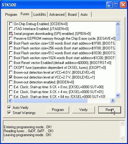

Hi! hast Du die JTAG-Fuse noch gesetzt? Die muss deaktiviert werden, wenn Du Port C normal benutzen willst. Gruss, Ingo.
In AVR Studio in ISP-Mode steht kein Hacken bei JTAGEN. in Codevision sieht es so aus s.Bild ich habe versucht in Codevision es auf 0 zu setzen (ohne Flash neu mit Programm zu beschreiben) und als dann auf "0" war, hat meine Schaltung genau so nicht funktioniert wie am Anfang :)

Die Fuses setzt du am besten im Avr Studio z.B. JTAGEN = 0. Pruefe mal die Spannungen an VCC, AVCC, RESET.

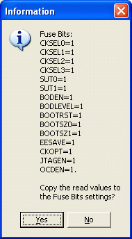

Die Spannungen sind ok, d.h. 5V Nun habe ich auch von AVR Studio ein Foto gemacht, sollte es so aussehen ? Diese 0xDF 0xFF bits ist das ne gekürzte fassung von allen fusebits ?

OK. Diesmal nicht durch die Blume. Dein Problem liegt irgendwo in deiner Schaltung begraben. Entweder hast du einen grundsätzlichen Fehler in der Schaltung oder du hast einen Fehler im Aufbau gemacht. Solange du aber nichts von beidem herzeigst wird das hier aber niemand kontrollieren können. Damit kein Missverständnis aufkommt: die komplette Schaltung. Also auch der µC Teil Und nochwas: Eingänge die in der Luft hängen beweisen gar nichts.

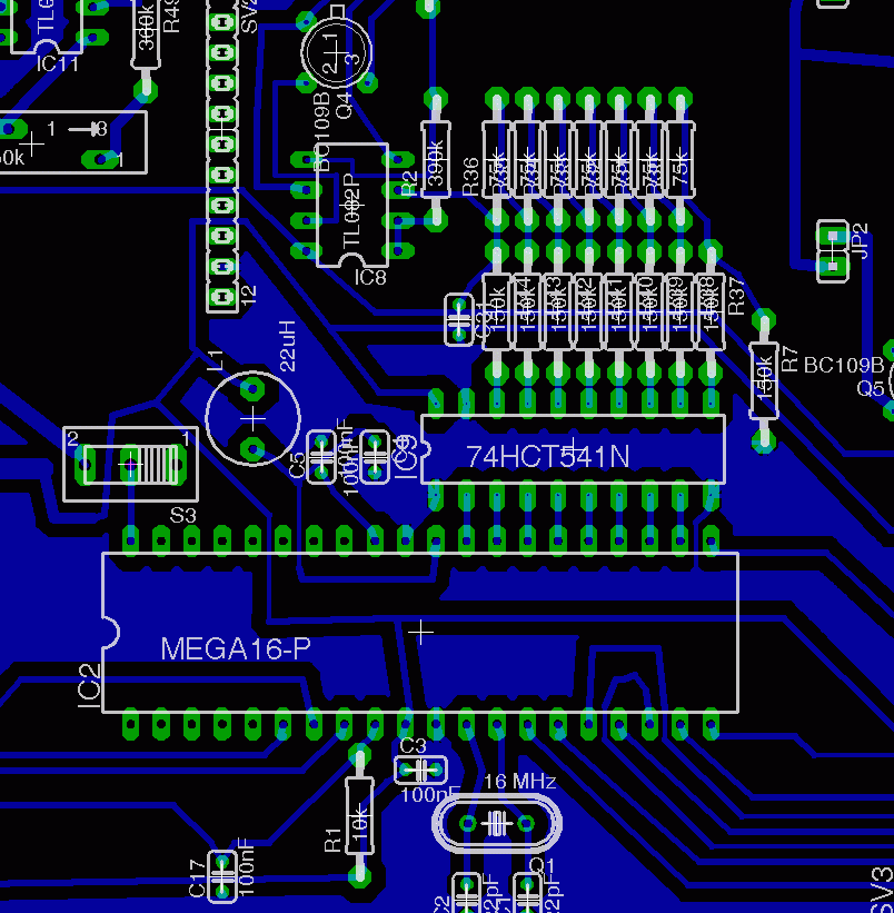

Ein Foto vom betrofenen Bereich im Anhang. Komplette beschreibung hier als zip :) http://www.mikrocontroller.net/attachment/20153/regelung.zip

Hmm. Layout ist ok. Die klassischen Fehler (AGND, AVcc nicht angeschlossen, keine Block-Kondis) sind alle nicht gemacht worden. Ich hab keinen 541 da, drum kann ich das nicht ausprobieren. Ich wüsste allerdings keinen Grund, warum das nicht gehen sollte.
