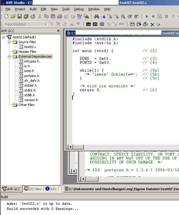

Hallo, Ich habe hier einen Seriellen Programmieradapter, der angeblich Pinkompatibel mit dem STK200 sein soll. Dann habe ich mir ein kleines Testboard mit entsprechender Pinbelegung entworfen und fertiggestellt. Im eingefügten Bild, sieht man das erste Testprogramm. Dieses Programm soll einfach nur 2 LED einschalten. Wie bekomme ich das Programm jetzt in den Mikrocontroller (At Mega 8)? Wenn man im Avr-Studio auf "Display the 'connect' Dialog" klickt und den richtigen ComPort3 und "STK500 or AVRISP" auswählt und auf Connect klickt kommt das ComportAuswahlfenster immer wieder. Bei Auswahl von "Auto" komtm das Fenster auch jedes Mal wieder. [1] http://home.arcor.de/markus.gronotte/temp/test02.png

Fassen wir mal zusammen: Du hast nen ISP-Adapter, ein Testboard (mit passender Belegung der Pins) und ein Programm. Dann steckst du den Adapter auf die hoffentlich an die Pins gelötete 10polige (2x5) Stiftleiste. Im AVR-Studio dann auf Tools, AVR_Prog. Anschließend sollte ein kleines Fenster aufgehen, wo du oben den Pfad zum Porgramm und unten den passenden Controller einstellen kannst. Wenn alles korrekt eingestellt ist, einmal auf Program klicken, warten und fertig!

@ hereinspaziert es funktioniert. Danke dir! :-)
