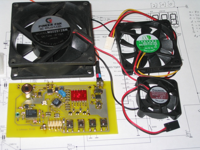

von Lothar (Gast)
@Stefan
im Einsatz habe ich Billiglüfter von Pollin (95 Cent im 10er Pack) 12V
130mA. Den Typ kann ich heute Abend posten incl. Foto, falls es
interessiert. Der hat auch einen Drehzahlausgang, den ich aber nicht
nutze(brauche). Dann werde ich auch moch 1-2 andere testen, viel größere
Auswahl hat mein Hobbylager nicht.
Gruß Lothar
von Lothar (Gast)
Also, drei Lüfter habe ich ohne Probleme getestet:
- MO  MS.M.B196
- CT  M802512BM
- Sunon KDE 1204PFS3
alle die gleichen Reaktionen, mit 20% starten sie nur durch anschubsen,
Anlauf mit full Power (1s weniger geht sicher, nicht getestet) dann
weiter mit 20%. Bei weniger ist ein "Rundlauf" exemplarabhängig und
bringt keinen nennenswerten Luftstrom. Für eine Temperaturregelung würde
auch eine Zweipunktregelung gehen, machen Notebooks auch nicht anders.
Eleganter ist ein leises Rantasten an die erforderliche Kühlung schon,
und wenn der MC eh nicht ausgelastet ist... Bei mir wie gesagt in einer
1ms Introuiene (zwei C-Zeilen), bei 10 Stufen also 100Hz, ohne
Dreckeffekte mit einem FET. Ein NPN Bipo mit Basisvorwiderstand geht
genau so, mein Trend geht aber in Richtung FET und SMD siehe Foto. Der
MC ist ein 90LS4433, der steuert neben Lüfter noch ein Nachtlicht. Dafür
ist der PIR und die Fotodiode da, und eine 3-stellige LED-Anzeige. Nette
Spielerei, aber einen schnöden Ventilator auf der Toilette, als MC-Freak
Grüßle
Lothar
