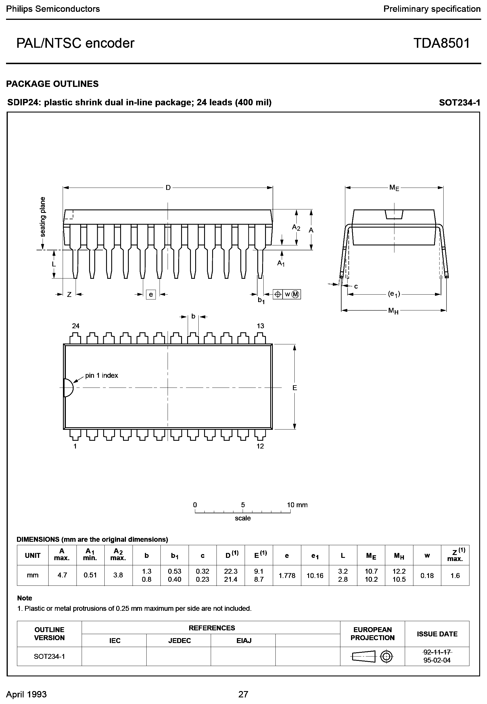

Es handelt sich um den Sanyo LB1847, welcher in einem DIP28H Gehäuse steckt. Der Pinabstand ist etwa 1,6mm und der Reihenabstand etwa 13mm. Welcher Standard ist das? Gibt es in Eagle dieses Gehäuse oder muss ich es selbst erstellen?
TDA8501 Philips hat auch sowas. Ich hab dafür eine Fassung von Reichelt zerlegt, die für wesentlich größere ICs mit demselben Pinabstand gedacht ist. Das Eagle-Symbol hab ich selbst erzeugt, die 1,6mm sind irgendein glattes inch-Maß. Meinen Schaltplan hab ich vor einiger Zeit hier gepostet: http://www.mikrocontroller.net/attachment/17244/Testbil1.sch.pdf
TDA8362 war das größere IC mit diesem Pinabstand, 52 Pins auf der Fläche eines DIL32 oder so ähnlich.
Laut Datenblatt sind es 1,78mm (=70mil) Pinabstand. Da es sich um einen Leistungstreiber handelt, sollte man ihm vermutlich noch einen Kühlkorper spendieren. Eine Standard-IC-Fassung wird es nocht geben.
Das ist die Gehäusezeichnung SDIP24 oder SOT234-1 mit Pinabstand 1,778 mm Ist das identisch ( abgesehen von den 4 zusätzlichen Pins) mit deinem Sanyo-IC?
da ist der Sockel von Reichelt, Datenblatt gibts auch: GS-KR 28 IC-Sockel, 28-polig, doppel. Ferderk., RM 1,778 0.21 €

Ein Raster von 70 mil oder 0,07 inch läßt sich in Eagle einstellen, das war kein Problem, dafür ein Package zu zeichnen. Eagle macht nur Probleme wenn man zwischen mm und inch wechselt, dann liegen die Anschlüsse außerhalb des Rasters und der Router macht direkt am Pin irgendwelche Leiterbahn-Verrenkungen die ziemlich unprofessionell aussehen.
