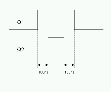

Habt ihr ne Idee wie man dass Steuersignal im Anhang mit einem Monoflop oder ähnlich (wenn möglich ohne PLD, µC oder ähnliches) erzeugen kann? Wenn Q1 aktiv ist (= High) soll 100ns später Q2 auch auf High, und 100ns bevor Q1 auf Low geht soll Q2 wieder auf Low. Problem: Q1 ist variabel.
@ttl >Wenn Q1 aktiv ist (= High) soll 100ns später Q2 auch auf High, >und 100ns bevor Q1 auf Low geht soll Q2 wieder auf Low. >Problem: Q1 ist variabel. Dazu müsste deine Schaltung hellsehen und wissen, wan Q1 wieder auf 0 geht. Du solltest das Gesamtproblem nochmal überdenken. MfG Falk
@falk will zwei FETs PMOS, NMOS ansteuern, nennt sich glaub ich CMOS-Inverter, dass Problem dabei ist dass nie beide leiten dürfen weil sonst ein Kurzschluß auftritt. Jetzt suche ich eine Logik die das bewerkstelligt
"Vorhersagen sind immer schwierig - vor allem über die Zukunft." http://de.wikiquote.org/wiki/Niels_Bohr hinterher haben es alle besser gewußt. Da hilft nur beide Signale zu verzögern, bis die fallende Flake von Q1 vorbei ist.
"brake-before-make" heißt sowas manchmal. oder "PTT-Ablaufsteuerung" ( push-to-talk) bei Funkgeräten. Erst die Antenne vom Empfänger auf den Sender umschalten, dann den Sender einschalten. Zurück in umgekehrter Reihenfolge.
verzögern? dass bringt mir aber dann nur beim Einschalten was, beim Ausschalten sind dann beide aktiv
>will zwei FETs PMOS, NMOS ansteuern, nennt sich glaub ich CMOS-Inverter, >dass Problem dabei ist dass nie beide leiten dürfen weil sonst ein >Kurzschluß auftritt. >Jetzt suche ich eine Logik die das bewerkstelligt Hellsehen hat definitiv nichts mit Logik, sondern mit Kaffeesatzlesen und anderem Hokus-Pokus zu tun. (nur um die Meinung Falks noch zu unterstützen). Sieht so aus, als wolltest du eine Leistungs-Endstufe bauen. Dafür gibt es (Halb-)Brückentreiber, die sich um die Steuerung der MOSFET kümmern.(IR21091 ist soeiner, IR2110 geht wohl auch) Je nach Leistung gibt es auch integrierte Brückentreiber (L6203). Du brauchst irgendwas, was eine Totzeit aufgrund der fallenden Flanke von Q2 erzeugt... In deinem Maling fehlt noch der Ausgang hinter Q1 und Q2 - dann müsste die auch klar werden, warum es nicht möglich ist, vor der fallenden Flanke von Q1 Q2 aufgrund der fallenden Flanke an Q1 auszuschalten.
>verzögern? dass bringt mir aber dann nur beim Einschalten was, beim >Ausschalten sind dann beide aktiv Das Zauberwort ist ja schon gefallen. "Brake before Make" Praktisch heisst das, dass AUSschalten immer unverzögert abläuft (High-Low)während EINschalten immer verzögert wird. Ist mit RC-Tiefpass und Diode machbar. Oder gleich den passenden Treiber nehmen. MFG Falk
