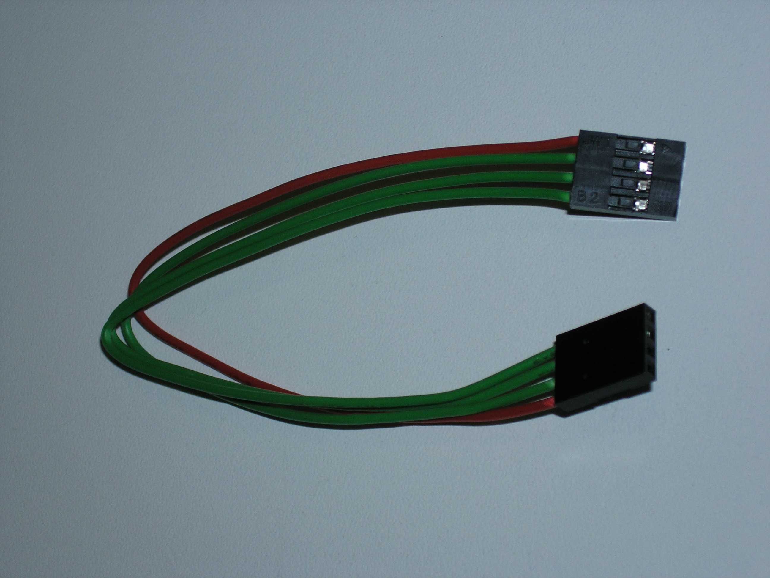

Hallo zusammen, ich brauche dringend zum Verbinden von Platinen diesen Stecker auf dem angehängten Foto. Leider weiß ich nicht, wie der heißt. Bei Pollin und Reichelt habe ich auch schon gesucht, aber nichts gefunden. Es wäre egal, wenn ich keine 4-poligen bekommen könnte, abknipsen wäre auch OK. Danke, Stefan
Ist das Raster 2,54mm? Die Soundkarte hat einen ähnlichen 4-poligen Stckverbinder zum CD-Audioanschluß, das Kabel könnte passen. Oder die Verbindung PC-Motherboard - USB-Buchse Hersteller - die üblichen Verdächtigen, Molex, AMP, Tyco, das sollte jeder irgendwo haben.

Nein, PSK ist das nicht. PSK gibt es nur in einreihig, und PSK ist nicht ohne Kontaktverlust anreihbar.

Das sind FCI Berg Mini-Latch PV Ohne Reklame machen zu wollen. Google hats nur mit als erstes ausgespuckt: http://www.mouser.com/catalog/629/1151.pdf Mit der passenden Crimpzange machen die Stecker auch Spaß ;-)
...und bei Farnell kann man die Teile für richtiges Geld kaufen. Evtl. auch mal bei Bürklin nachsehen.
Da gabs doch schon mal nen Thread Beitrag "Wie heissen die "Computer Steckverbinder" (Reset, Power, ..)" Bei Segor http://www.segor.de 4-polige Gehäuse "FL 4T" und die Kontakte "FL K" bzw "FL K/gold". Ne passende Zange "DSUB-Crimpzange". CU Frank
