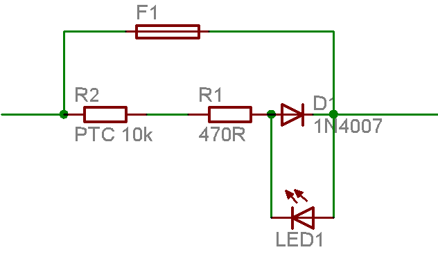

wenn ca 5-10mA Reststrom bei durchgebrannter Sicherung noch OK sind dann mach es einfach so wie in meinem Schaltplan wenn der PTC kalt ist, hat er sagen wir mal 100Ohm durch den Strom durch ihn, wird er aufgeheizt (10k) und begrenzt den Strom durch die Led. (an alle Zweifler, Schaltung ist erprobt!!) Peter

so hier bin ich wieder Als PTC z. B. den Typ B59886C120A70 von Epcos (muss wenig Masse besitzten!) Widerstand 470R 0,6W impulsfest Led Low Current (2mA) Wird 5VDC (Polarität beachten) angelegt, bleibt der PTC kalt = niedriger Widerstand. Wird 230VAC angelegt, fliesst kurzzeitig ein hoher Strom durch Led, Widerstand und PTC, die LED hält das aus, der PTC heizt sich auf und wird hochohmig. Die paralelle Diode leitet in der anderen Halbwelle. als Led kann auch ein Optokoppler eingesetzt werden, z.B. CNY17-4 Peter

Guten Morgen. Frage: wenn die Sicherung Kapput geht fließt laut deiner schaltung immer noch strom richtung Verbraucher? stimmt? ------------ ------- -------------- (5V-230V)--@--|Sicherung |--@-------|Relais|-------| Verbraucher|------- ------------ ------- -------------- dein Schaltung soll ich einfach parallel zu meine sicherung anschliessen? genau zwischen das Zeichen: "@" ??
Wen meinst Du jetzt mit "dein"? Denke mal PeterL und die Antwort ist ja, meinst Du mich ist die Antwort nein.

bei meiner Schaltung fliessen ca 5-10mA weiter (je nach PTC), sollte üblichen Verbrauchern auch auf Dauer nichts ausmachen. Durch eine durchgebrannte Sicherung ist Berührschutz (230VAC) sowiso nicht gegeben (ich würde jedenfalls nicht hingreifen;-) Peter

ich habe erstmal nur ein PTC(150 Ohm) könnte ich eine schaltung damit realisieren? kann mir jemand die dimensionierung sagen? danke
frage: was ist wenn ein Induktiver Last am Verbrauchen hängt? dann zieht viel Strom. geht irgendwann die LED nicht kapput .
150hm PTC geht nicht!! den passenden gibts z. B. hier http://www.distrelec.com/ Art. Nr.: 730410 Peter

@XMEN wenn der Verbraucher viel (zu viel) Steohm zieht, wird deine Sicherung durchbrennen ;-) danach wird der Strom im aufgeheizten PTC begrenzt (auch wenn du am Ausgang einen Kurzschluss machst.
