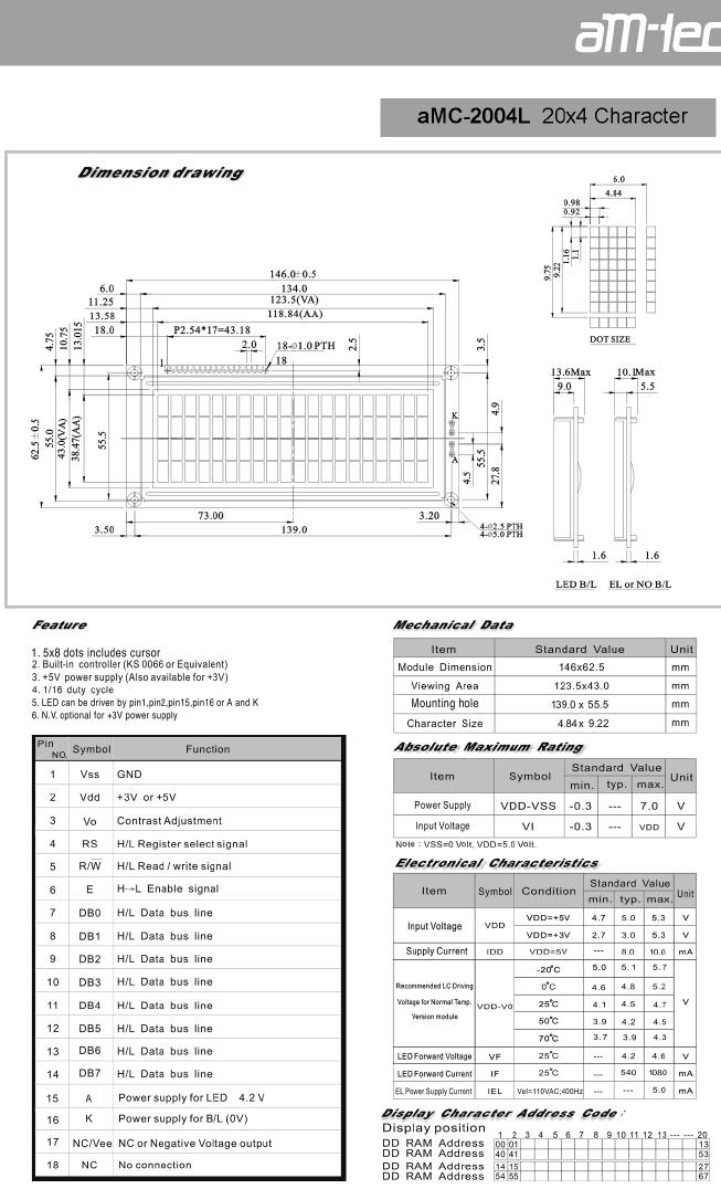

Hi Ich suche die Beschreibung dieses LCD-Displays. Leider habe ich nur ein Teil des Datenblattes. Eine Suche bei google hat nichts gebracht. Hauptsächliche Frage ist, ob ich einen Widerstand für die Backlight-LED brauche, wenn ich das Display mit 5V betreibe. Beschreibung des Display: aM-tec aMC-2004L-SBTLW-WE-R7C2 2004L Rev. C Könnt Ihr mir helfen? :(
Ich sehe auf der Platine einen 7,4Ohm Widerstand eingelötet. An ihr messe ich auch einige milivolt, wenn ich die LED auf 5V über einen 100 Ohm widerstand laufen lasse. Edit: 540mA kann ich nicht glauben, eine normale LED hat 20mA
Hallo, da die Flußspannung der LED mit 4,2V angegeben ist und auch der Anschlußplan von 4,2V spricht, hat es wohl keinen eingebauten Vorwiderstand. Wenn ich richtig gelesen habe, ziehen die LEDs mehr als 500mA, also sollten wohl so 1,2 Ohm 0,5W passen. Ziemlich gefräßig, das Ding. ;) Gruß aus Berlin Michael
540 mA scheinen mir auch recht übertrieben. Entweder: mit Widerständen von 100 Ohm bis 1 Ohm probieren (Wann ist es hell genug?) Oder: http://www.autronic-melchers.de HABEN SIE FRAGEN ZU UNSEREN PRODUKTEN? Gruß Ralli
rein Rechnerisch: Wenn ich mich nicht verrechnet habe sind 50mA bei 7,5Ohm -> 0,375 V, also ca. 0,4V Da das Display mit 4,6V (die LED) + die 0.4V des Widerstandes -> 5V versorgt werden soll, müsste das Display doch mit 5V versorgt werden können, oder?
Ist es ein Einzelexemplar, dass nur ein mal verbaut werden soll? Dann würde ich den Vorwiderstand experimentell bestimmen, probiere 100 Ohm und dann kleinere Werte. 540 mA LED-Strom sind für Normalanwendundungen viel zu hell, außerdem erhöht ein kleinerer Strom die Lebensdauer gewaltig. Ist der Widerstand von 7,4 Ohm (gibt es nicht mal bei E96...) definitiv in Reihe mit der LED-Beleuchtung? Wenn nicht, ist der LED-Tod bei 5 V ohne Vorwiderstand sicher. Wenn ja, bräuchte man am LED-Anschluss 8,2 V für 540 mA oder weitere 8,6 Ohm (gibt es auch nicht bei E96) für 5 V bei 50 mA. Ist alles nicht schlüssig, also frage die Vertriebsfirma. Gruß Ralli
Probiers mal mit dem folgenden Datenblatt (selber Anbieter; gleiche / ähnliche Daten): http://www.autronic-melchers.de/images/produkteDE/charactermodule/TM204Kbf6.pdf Am besten verwendet man bei diesem Display an Stelle eines Vorwiderstandes besser eine Konstantstromquelle mit dem geforderten Strom. Gruß, Magnetus
So ungewöhnlich sind 540 mA für ein 4-zeiliges Display doch gar nicht und wenn dir die Helligkeit bei geringerem Strom genügt, dann dimensioniere den Strom halt kleiner (probier doch einfach mal aus welcher Mindeststrom eine akzeptable Helligkeit bringt). Ein 2-zeiliges Display von Batron hat beispielsweise 180 mA für sein LED Backlight (4.2 V) bei lt. Datenblatt 36 LEDs (number of LED dies = 36). Vorwiderstand zur Strombegrenzung brauchst du auf jeden Fall (alternativ Konstantstromquelle). Warum sollte der Hersteller einen Vorwiderstand integrieren, vielleicht will der Anwender ja die Beleuchtung mit einer anderen Spannung betreiben (deswegen Angabe Durchlass-Spannung u. Strom).

Kann ich jetzt auch ohne Angst das Display an 5V hängen? (7,5 Ohm Widerstand SMD) Ich bin mir irgendwie nicht sicher...
Ich kann mir nicht vorstellen, dass die 7,5 Ohm vor den LEDs sitzen. Das wären bei 540mA allein schon 4,05V Spannungsabfall. Nimm auf alle Fälle einen Vorwiderstand und teste die Displaybeleuchtung mit einer einstellbaren Spannung. Dabei den Strom messen , bei dem die Beleuchtung ausreichend ist. Gruß Thomas
>Kann ich jetzt auch ohne Angst das Display an 5V hängen? (7,5 Ohm >Widerstand SMD) Ich bin mir irgendwie nicht sicher... Dann leuchtet es eine Zeitlang schön hell :) und ist danach kaputt
ich bin mir schon sicher, dass der Widerstand drannhängt. Nachgemessen an dem einen Anschluss sind es 1 Ohm bis zur LED, am anderen Anschluss 8,5Ohm. Da das Messgerät ein billiges ist, können auch leichte Abweichungen vorhanden sein. M.f.G
PS: Es hängen auch noch SMD-Bauteile mit der Bezeichnung "D" - J1 und "D" - J2 auf der Platine diese sind in Reihe zu den LEDs geschaltet.
