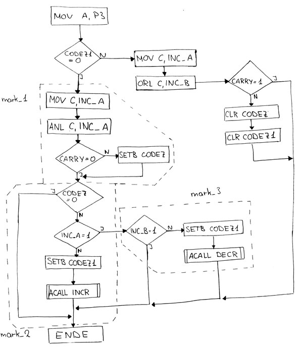

Schade, dass mein Programm nicht funktioniert. Aber da habe ich mir wohl zu viel für einen Einstieg vorgenommen. Ich habe dein Programm durchgelesen und einen PAP erstellt. Mit der Logik habe ich mich aber noch nicht beschäftigt, jedoch erahne ich, wie es funktioniert. Bin heute zu müde, um da noch etwas zu machen. Der PAP ist angehängt. Danke für deine Hilfe.

Habe mich gerade hingesetzt und den PAP (da hat sich ein kleiner Fehler eingeschliechen auf dem Bild ...) manuell abgelaufen. Habe den Algorithmus weitgehend verstanden. Ich muss sagen, der ist ziemlich raffiniert, im vergleich zum meinem ... ;-) Wie kommt man nur auf solche "einfachen" Lösungen?
