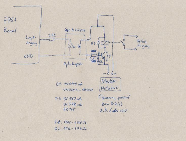

von Xilinxbenutzer (Gast)
Nein, auch 1,1 Vo können Ampere treiben! Was der Ausgang kann, steht im
Datenblatt. Dicke Spulen - womöglich noch ohne Spannungsbegrenzung -
kann er definitv NICHT!
Du kannst, wenn du Basteln willst, einige CMOS-GAtter dranhängen. Die
können ordentlich treiben und kosten 0,50, wenn sie abrauchen. Ich würde
an einen FPGA-pin alle Eingänge eines Und dranhängen und die Ausgänge
über kleine R parallel schalten.
Steuern kannst du das Kit über die serielle Schnittstelle. Brauchts halt
noch einen CORE, der das kann und dein individuelles Protokoll.

von TheMason (Gast)
@marc
prinzipiell kann man natürlich verbraucher mit einem fpga schalten.
>Ich merke schon, die Sache mit den Relais sollte man verwerfen,
also wenn du 230v Verbraucher schalten willst würde ich es NUR über
relais machen. (egal ob solid-state oder die mechanischen)
Mit einem CMOS Gatter kannst du dann die Ströme die das relais braucht
schalten. Es ist schon (fast) zwingend notwendig einen solchen Gatter
(oder aber auch Relais-Treiber wie der ULN einer ist).
Das Thema spannungsspitzen, hervorgerrufen durch spulen, darf man nicht
unter den tisch kehren. Vergess blos nicht die freilaufdioden, denn
sonst kann es dir dein CMOS-Gatter bzw. Treiber plätten. Und wenn du
großes Pech hast auch deinen FPGA (wenn die Spannungsspitze so groß ist
das diese durch deinen Gatter durchschlägt. Denk daran, CMOS ist was das
angeht weitaus empfindlicher als ttl).
so gesehen gelten für das steuern von verbrauchern die selben regeln wie
für einen Mikrocontroller. da kann man sich dann auch einige
schaltungsbeispiele abkupfern.
aber in sofern mal ne frage : warum willst du mit einem fpga so langsame
sachen machen ?
ist das eine übung für dich ? dann ist ok.
wenn du mit dem spartan3 richtig was machen willst, versuche doch mal
eine ausgabe per vga-schnittstelle zu machen. ab da wirds interessant,
und es ist auch gar nicht soo schwierig.
schau auch mal auf die seite fpga4fun.com
da stehen schon einige lustige (aber kleine) projekte drin, die allesamt
gut beschrieben sind (z.b. Servo Steuern, Töne erzeugen, Schnittstellen
und noch div. andere kleinigkeiten. allerdings ist das meiste in verilog
geschrieben.
gruß
rene
von Axel (Gast)
relais machen.
Man sollte generell wieder mehr mit Relais machen. Auch Computer z.B:,
dann hört man , wenn im Hintergrund das Windows wieder unerlbaut Daten
funkt.
Nee im Ernst: Nimm Dir eine alte Lichtorgel und steuere das ganze
indirekt an: Du brauchst einen schnellen Optokoppler wegen der
Potenzialtrennung.

von Randy (Gast)
> ich habe die letzten Tage rumprobiert und leider doch zu viele Fehler
> gemacht und mir so mein Spartan 3 Board kaputt gemacht.
Argh!
> Also jetzt bin ich erstmal aufgeklärt warum es wahrscheinlich kaputt
> gegangen ist. Ich war im Elektroladen und habe so eine Art Relais, also
> kein direktes aber so ne Minivariante. Habs nicht genau verstanden.
Ich hoffe der Typ im Elektroladen hat etwas mehr Ahnung als deine
Erzählung befürchten lässt.
Damit du zumindest die armen FPGAs nicht weiter hinwegmordest, schließe
irgendwelche Relais-Sachen am besten nur optisch getrennt an das Board,
dann können irgendwelche Kurzschlüsse/Überspannungen etc. zumindest
nicht das Board töten, höchstens den Experimentator.
Machs wie in der Zeichnung: An das Board kommt nur die linke Seite des
Optokopplers. Der Ausgangspin des FPGAs geht per Vorwiderstand (ca.
1000-2200 Ohm) an die LED des Optokopplers, damit ist der Strom begrenzt
und er FPGA brennt nicht durch.
Zu der rechten Seite des Optokopplers gibt es keinerlei Verbindungen per
Draht. Die rechte Seite wird mit einem extra (Stecker-)Netzteil
versorgt, das eine zu deinem Relais passende Spannung hat. Die in der
Spannung umschaltbaren Teile bieten sich an.
Als Optokoppler kannst du nehmen was dein Eletronikfuzzi da hat, z.B.
den CNY 17
http://www.vishay.com/docs/83606/83606.pdf
Oder was ähnliches, die 4N26,4N27, etc. Reihe z.B.
Transistor genauso, einen BC548 hat er wahrscheinlich, der kann einen
Strom bis 100mA ab, das sollte für die Relaisspule reichen. Andere
Ähnliche tun es auch. Pinbelegung (Emitter, Kollekort, Basis)-> siehe
Internet.
Wenn du an das Relais (nimm ein echtes, mechanisches) tatsächlich 230V
dranhängst, dann sei vorsichtig. Wenn du helle Lampen Schalten willst
versuch es evtl. erstmal mit 12V Halogen, bei denen du mit dem Relais
nach dem Trafo auf der 12V Seite schaltest.
Wenns unbedingt 230V sein müssen: Es gibt Funksteckdosen, da muß man nur
die Fernsteuerung schlachten und die Taster per Elektronik (z.B.
Optokoppler) überbrücken. Sehr bastlerfreundlich.
Und bevor du noch ein Board killst, frag lieber nochmal nach.
Ich weiß nicht ob du schon löten kannst, und wie du den mechanischen
Aufbau geplant hast. Am einfachsten sollte das mit einer
Lochrasterplatine gehen, in die du die Bauteile steckst und auf der
anderen Seite verlötest, so ähnlich wie auf dieser Webseite (ist eine
komplett andere Schaltung, geht nur um den mechanischen Aufbau):
http://www.ocinside.de/go_d.html?http://www.ocinside.de/html/modding/ultra_ir_receiver/ultra_ir_empfaenger_loeten_d.html
HTH
Randy
von Randy (Gast)
Irgendwie ist die Zeichnung abhanden gekommen.
von Marc (Gast)
Vielen Dank für eure Hilfe. Hab das mittlerweile soweit hinbekommen.
Kann jetzt ströme von max. 200 mA fließen lassen. Aber nun stellt sich
schon wieder ein neues Problem: Die Relais unterliegen zu starker
mechanischer abnutzung ... Der Typ aus dem Elektroladen hat mir da ein
Buch empfolen: 306 Schaltungen. Da soll sowas drin sein, wie man das
ganze ohne Relais realisieren kann.
Nochmals Danke. Besonders für die Zeichnung. Sehr nett und hilfsbereit
Marc
