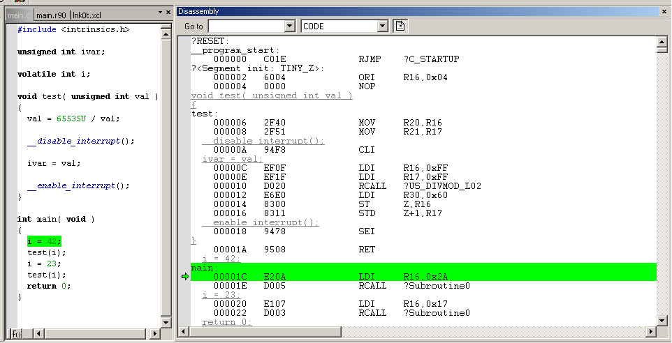

Peter Dannegger wrote:
>> Der Compiler hat (technisch gesehen) nicht den inline asm Code
>> verschoben, sondern die Division, da sie ja nur einmal gebraucht wird.
> Das sind Spitzfindigkeiten
C ist (leider) manchmal eine Sprache für Rechtsanwälte, ja.
> und ich glaube kaum, daß es irgendeinen
> nicht-GCC Compiler gibt, der sich sowas auch erlaubt.
Dein Glauben in allen Ehren...  Erstens ist natürlich immer die Frage,
was der Standard sagt.  (Schlechte Karten: über Dinge wie den
Inline-Assembler oder Interrupts lässt der sich gar nicht aus.)
Zweitens, ich habe mir mal die Mühe gemacht, deinen Code in den IAR
reinzuhacken.  Bild ist angehängt, wird praktisch identisch zu GCC 4.x
compiliert.
Was mich daran wirklich nur ärgert ist, dass es offenbar keine
halbwegs portable Methode gibt, das von dir gewünschte Ergebnis zu
erreichen.  (Beim IAR hilft es nicht einmal, ivar als volatile zu
qualifizieren.)
> Entweder die volatile Instruktion wird da ausgeführt wo sie steht
> oder nicht.
Das wird sie ja auch.  Es ist ja die (nicht volatile qualifizierbare)

von Schorsch (Gast)
ich hab Peters Code heute auf Arbeit mal mit Imagecrafts ICC compiliert.
Dieser Compiler bietet zwei Möglichkeiten: keine Optimierung und
Optimierung auf kleinste Programmgröße.
Hier das Listing gänzlich ohne Optimierung:
void test( unsigned int val )
    val = 65535U / val;
    004E EF0F      LDI  R16,0xFF
    004F EF1F      LDI  R17,0xFF
    0050 019A      MOVW  R18,R20
    0051 940E0063  CALL  div16u            ; ca. 200 Takte
    0053 01A8      MOVW  R20,R16
    CLI();
    0054 94F8      BCLR  7
    ivar = val;
    0055 93500061  STS  ivar+1,R21
    0057 93400060  STS  ivar,R20
    SEI();
    0059 9478      BSET  7
    005A 940E0088  CALL  pop_gset1
    005C 9508      RET
Hier das Listing mit Optimierung auf kleinste Programmgröße:
    val = 65535U / val;
    0051 D011      RCALL  div16u           ; ca. 200 Takte
    0052 0000      NOP
    CLI();
    0054 94F8      BCLR   7
    ivar = val;
    SEI();
    0059 9478      BSET   7
    005A D02D      RCALL  pop_gset1
    005B 0000      NOP
    005C 9508      RET
Das sieht doch gut aus, zumindest was das atomare angeht.
MfG
Schorsch

Ansonsten habe ich dir ja schon zugestimmt: eine Art "volatile"-
Qualifizierung eines Codeblocks kann Sinn haben als Feature.  Ist eben
nur die Frage, ob und mit welchem Aufwand sowas überhaupt
implementierbar ist.

Ich stimme da Peter zu. Bei mir bleibt das ungute Bauchgefühl
"Ausnahmslos jedes Assemblermacro [kann davon betroffen sein] muss
anschliessend im ASM-Listing kontrolliert werden !".
Ich konnte nicht herausfinden, was für diese speziellen Optimierung von
GCC verantwortlich ist, die bereits bei -O Optimierung stattfindet.
Man kann die Codeerzeugung von GCC selbst debuggen (z.B. -dB Option
u.a.) und sich Textdateien ausgeben lassen, die zeigen, wie GCC die
Source erkennt. Allerdings erkenne ich in der Debugausgabe zwischen
3.4.5 und 4.1.1 nicht den Punkt "Bingo! Ah, deshalb!".
Es handelt sind nicht um ein Umarrangieren von "basic blocks". _asm_
macht auch keinen basic block auf, weder bei 3.4.5 noch bei 4.1.1.
Es handelt sich dabei um ein Verschieben einer sog. "insn"
("Instruktion"). Es gibt in GCC das Konzept insns zu verschieben, um
z.B. knappe Registerresourcen oder teuere Speicherzugriffe besser
auszunutzen. Dieses Scheduling ist bereits bei -O aktiv, aber es ist im
konkreten Fall nicht der Auslöser.
Komischerweise ist keine der bei -O defaultmässig eingeschalteten
Optimierungsoptionen (Default -f...) der Auslöser bzw. kann das
Umarrangement nicht durch -fno-... unterdrückt werden.

<etwaswenigerernst>
Vielleicht wäre es klüger, die harmlos aussehenden cli/sei-Makros aus
der avr-libc wegzulassen. Während des Eintippens einer kompliziert
aussehende Anweisung wie
  __asm__ __volatile__ ("cli");
hat man mehr Zeit, sich ein paar Gedanken darüber zu machen, was da
überhaupt abgeht, und vielleicht sogar mal den Onkel Google zu fragen,
was anderer Leute Erfahrung damit ist.
</etwaswenigerernst>

Es gibt keine Abhängigkeiten, aber Seiteneffekte. Der Seiteneffekt
besteht in diesm Fall darin, dass die Interrupts gesperrt sind, was
die Reaktionszeit auf externe Ereignisse verschlechtert, was wiederum
ein guter Optimierer zu Anlass nehmen könnte, die Zeitdauer dieses
(zwar nicht destruktiven, aber doch schädlichen) Seiteneffekts auf ein
Minimum zu reduzieren.

von Karl H. (kbuchegg)
Dann würde er versuchen den sei() möglichst nahe an den cli()
heranzuführen. Mit anderen Worten: er würde anfangen Anweisungen
aus der cli() - sei() Klammerung herauszuschieben.
Meine momentan favourisierte Idealvorstellung sieht
so aus, dass man einem C-Block eine Attributierung verpassen
kann. Sowas in der Art
    volatile {
      cli();
      sei();
dieser zusätzliche { }, markiert mittels volatile, schaltet
die Optimierung auf diesem Block ab (in Anaolgie zu einer
volatile Variablen). Ob das jetzt bedeutet, dass innerhalb
dieses Blocks überhaupt keine Optimierungen mehr stattfinden,
oder ob das nur als Barriere fungieren soll: Ich diskutiere
da noch mit mir selbst :-)
> Das ergibt so keinen Sinn. Mehr Sinn ergäbe es, wenn über die Grenzen
> eines solchen Blocks keinerlei reordering stattfinden darf, innerhalb
> jedoch schon.
Das dachte ich ursprünglich auch.
Aber dann fiel mir auf, dass der Compiler im
gegenständlichen Fall ja auch die Transformation:
     i = j;
     cli();
     sei();
anstelle von
     cli();
     i = j;
     sei();
tunlichst nicht machen sollte.

Warum schafft es dann der ICC?
von Wolfram (Gast)
Der optimiert (noch) nicht so stark, wie IAR und GCC?!

von Jens (Gast)
>Krass gesagt: weil er so schlecht optimiert, dass er gar nicht erst
>auf die Idee kommt, die Division überhaupt zu verschieben.
So kann man sich natürlich auch aus der Affäre ziehen. Dass der Compiler
einfach gut ist und erkennt, dass ein Verschieben an dieser Stelle nicht
sinnvoll ist, kommt wohl überhaupt nicht Frage, wie?
