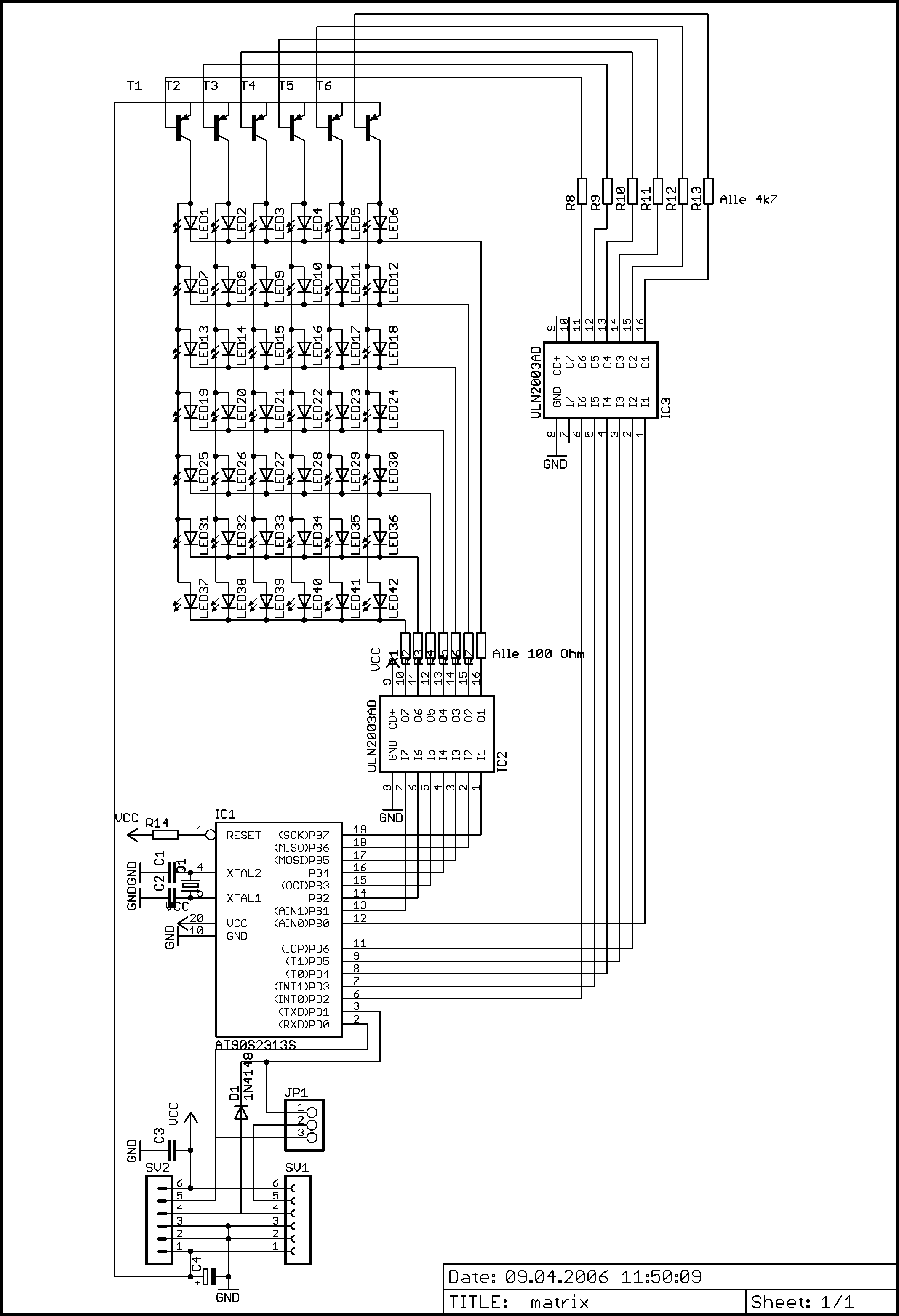

Servus! Um mehre LEDs als Matrix anzusteuern, habe ich mich für folgende Beschaltung entschieden. In jeder Spalte sitzt zwischen der Versorgungsspannung (5V) und der Anode der LEDs ein pnp Transistor (BC559C). Bei den Zeilen denke ich an ein N-Kanal FET (IRLZ34N) zwischen den Kathoden der LEDs und GND, da hier Ströme bis zu 10A geschalten werden müssen. Es handelt sich bei der Matrix um eine Anordnung von 16x64 ultrahellen LEDs (typ. 20 mA). Da auch "Graustufen" mittels PWM realisiert werden sollen nun ein paar Fragen an euch. 1) Ist meine Beschaltung grundsätzlich geeignet, die Matrix anzusteuern? 2) Benötige ich einen zusätzlichen Widerstand bei dem FET zwischen dem Port des µC und dem Gate-Eingang (Hier im Forum wurde in einem anderen Thread geraten bei hohen Frequenzen eine Kapazität einzubauen)? 3) Welche Frequenz ist bei PWM sinvoll um 8 bzw. 16 Graustufen zu erzeugen? (Laut Datenblatt unterstützen die Bauteile ja bis zu 100MHz) Vielen Dank für Eure Antworten! Matthias So siehts aufm Papier für eine LED aus: (VCC: 5V) | (Emitter ) (Port µC) -----(Basis ) pnp Transistor (BC559C) (Collector) | | (LEDs) | | (Drain ) (Port µC) -----(Gate ) N-Kanal FET (IRLZ34N) (Source) | | (GND)
10A? Bei mir gibt 64*0,02A immer noch 1,28A. Wenn du freilich 200mA Pulsstrom durch die LEDs jagst, dann sind das natürlich 12,8A. Statt der PNP-Transistoren würde ich eher zu UDN29581 Treiber raten. Die sind allerdings nicht wirklich billig. Andernfalls würde ich einen BC547 oder BC587 nehmen und mit dem den BC557 steuern. Ist halt etwas frickelig und ab so 100kHz merkt man dann auch noch was von der Raumladungszone im Transistor - sprich da leuchtet was, was nicht leuchten soll - Pullups an den Basisleitungen sollten das aber verhindern. Vorteil ist aber, dass die Betriebsspannung nicht mehr direkt aus der Schiene für den Controller kommen muss. Außerdem hat man sonst den Spass dass die PNPs auch dann leiten, wenn sie's nicht sollen, da die Spannungen dank der Last etwas auseinanderlaufen. Von daher eher billige NPN-Treiberarrays (ULN28003) in die Spalten und mit 16 P-Kanalgfets nebst Treibern die Zeilen abmuxen. Die Framerate sollte so bei 50Hz liegen. Folglich ist bei 8 "Graustufen" eine Bildfrequenz von 400Hz angemessen, Bei 16 Graustufen dann entsprechend 800Hz. Bedenken sollte man aber auch, dass das Auge die Helligkeitsabstufungen nicht linear wahrnimmt. Für 16 "echte" Graustufen wären somit wahrscheinlich 64 Abstufungen angebracht um das Ganze etwas zu linearisieren. Bei einer von mir mal gebauten LED-Matrix arbeite ich mit 325Hz Bildrate und 4 Helligkeitsstufen, was eine Abtastrate von 7,8kHz bzw. eine Scanrate von 1300 Scans/Sekunde mit sich bringt. Die Hälfte wäre wohl noch drin, ohne dass es zu sehr flimmert, aber drunter würde ich ehrlichgesagt nicht gehen wollen, da sonst die niedrigste Helligkeitsstufe sehr stark flimmern würde (bei

Hier mal eine funktionierende Schaltung. Für größere Blöcke/Ströme entsprechend erweiterbar.

Der Schaltplan ist oben angehängt. Bei einem 2N2219 (NPN) mit 2,2k Basisvorwiderstand und zusätzlich 2k2 von Basis auf Masse und 2,2k Kollektorwiderstand kommt so was um die 0,5µs Speicherzeit und 860µs t_fall raus. Das ist dann zusammen so rund 1,2µs bis der Kollektorstrom auf 10% Imax unten ist. Wenn die MCU nun mit 16MHz läuft ist bis dahin ggf. schon längst die nächste Zeile/Spalte eingeschaltet. In der oben geposteten Schaltung ist übrigens die LED-Betriebsspannung nicht gleich der Betriebsspanung der CPU. Die Speicherzeiten muss man logischerweise addieren, wenn man Transistoren komplementär hintereinanderschaltet. Der PNP kann ja schließlich erst sperren, wenn der NPN ihm keinen Basisstrom mehr gibt. Die t_storage+t_fall hatten wir damals auch unterschätzt. > Warum schaltest du nicht gleich > am Anfang einfach ALLE DIGITS aus? Statt dessen fummelst du noch mit > sowas rum... Die LEDs werden am Anfang alle ausgeschaltet. (PORTB=0;) Auf PortD ist noch der UART drauf der hier mit aktiviertem Pullup im RxD läuft. Wäre also nicht optimal einfach mal so PORTD=0; zu machen - daher das rumgekröse mit PORTD&=... . Alles weitere siehe Schaltplan. Die Scangeschwindigkeit ist bei 7,8kHz.

@ Andreas Lang >Der Schaltplan ist oben angehängt. Nö, der fehlt. >Die LEDs werden am Anfang alle ausgeschaltet. (PORTB=0;) >Auf PortD ist noch der UART drauf der hier mit aktiviertem Pullup im RxD >läuft. Wäre also nicht optimal einfach mal so PORTD=0; zu machen - daher >das rumgekröse mit PORTD&=... . Alles weitere siehe Schaltplan. >Die Scangeschwindigkeit ist bei 7,8kHz. ??? Warum zum Henker braucht man 7,8 KILOHERTZ MUX-Freqeunz? Soll das Ding in nem Düsenjäger verbaut werden und bei MACH 2 noch flimmerfrei sein? Für 99,99% der Weltbevölkerung sind 100 Hz Bildwiderholfrequenz flimmerfrei, Macht bei ner 1:8 MUX 800 Hz. Du bist um den Faktor 10 drüber. Und das mit den 16 MHz kann man auch berücksichtigen. @ Matthias >1) Als Emitterfolger BC846 verwenden aufgrund höherer >Schaltgeschwindigkeit! Unter anderem. Aber vor allem ist es einfacher von der Bauteillogistik, man braucht nur NPNs. > OK, aber nennt mir bitte eine alternative >Variante NICHT in SMD! Die Schaltung wird diskret auf Lochraster BC337, der Standardtyp. >2) Wie von Falk vermutet handelt es sich bei dem uC um einen AVR und >zwar um den AT89C2051, da ich mich damit ganz gut auskenne... Dieser Das ist ein ATMEL, aber KEIN AVR! Ausserdem musst du prüfen, ob der Push-Pull oder Open Drain-Ausgänge hat. Bei Open Drain brauchst du noch exteren Pull-Ups (Wer sowas im Jahr 2007 noch verkauft müste gesteinigt werden . . .) >kümmert sich jeweils um 8 Spalten. Die 16 Zeilen sollen ALLGEMEIN von >einem weiteren AVR gesteuert werden! Und warum so kompliziert? Dann musst du deine beiden uC gut synchronisieren. Machbar, aber IMHO unsinnig. Ein einzelner uC hat mehr als genug CPU-Power für eine normale LED-Matrix. >3) Widerstand vor dem Gate! 10 Ohm? 100 Ohm? Meinetwegen 100 Ohm. Aber auch 10k vom Gate gegen GND! >4) exterer Pull-Down am Gate! Wieviel OHM? Ist er nötig, obwohl ich den >AT89C2051 nicht inSystem programmiere? Sicher ist sicher. >Nun kurz zur Software: >Die Frage, die mir die meisten Sorgen bereitet: Was passiert mit den >armen LEDs, wenn ein uC "hängen" bleibt (sei es softwarebedingt oder >warum auch immer) und dann aus den 100mA Pulsstrom 100mA (oder mehr) Sie werden getostet. >Dauerstrom wird? Klar, die werden nicht lange überleben, aber was kann >man dagegen tun? Un jetzt bitte keine Tipps der Gestalt: Dann >programmier halt gscheit ;-) 1.) Während der Testphase grosse Vorwiderstände, das macht die Anzeige zwar dunkel aber absturzsicher. 2.) Im Betrieb einen Watchdog bauen, z.B. mit 74HC123. Das ist ein flankengesteuertes Monoflop. Wenn dass eine zeitlang keinen Puls am Eingang sieht, schaltet der Ausgang. Damit kannst du deine Zeilentransostoren ausschalten. MFG Falk
Das ist dann nochmal der Schaltplan. Die hohe Scangeschwindigkeit liegt daran, dass das Ding mehrere Helligkeitsstufen kann. Bei 800Hz und z.B. 4 Stufen wären dann nur noch 25Hz Blinkrate übrig, wenn die LEDs auf geringster Stufe leuchten und das flimmert.
@ Andreas Lang >Das ist dann nochmal der Schaltplan. OK, hab ihn auch weiter oben gefunden. >Die hohe Scangeschwindigkeit liegt daran, dass das Ding mehrere >>Helligkeitsstufen kann. Bei 800Hz und z.B. 4 Stufen wären dann nur noch >25Hz Blinkrate übrig, wenn die LEDs auf geringster Stufe leuchten und >das flimmert. JAIN. Wen du PWM machen willst, muss zwar der uC schneller rechen bzw. mit höherer MUX-Frequenz arbeiten, allerdings ändert das nichts an der Schalthäufigkeit der LEDs bzw. der Bildwiderholfreqeunz. Die schalten zu Beginn der MUX-Zeit ein, und je nach PWM-Wert irgendwo zwisch 0..100% der Zeit aus. MfG Falk P.S. Deine Spaltenansteuerung kannst du wesentlich vereinfachen, siehe mein Link.
