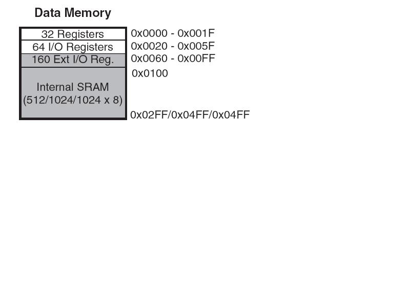

N ist die obere Speichergrenze. Also ins Datasheet reinschauen wo die liegt, und davon 4 Bytes abziehen.
>> Ich glaub 40. Wie kommst du auf 40? >> Also ins Datasheet reinschauen wo die liegt, Was genau stellt denn die obere Grenze da. Meine 1024 Byte? Also der Atmega88 hat 1024 Byte RAM. Ist das gleichzusetzen mit dem N oder entspricht N der Hexzahl aus dem Datenblatt? Siehe Anhang?
Gut, hab jetzt im Makefile stehen: CFLAGS += -minit-stack=0x04FA Hab also sozusagen 4 Bytes freigemacht. Wie kann ich im Programm nun auf diese 4 Bytes zugreifen?

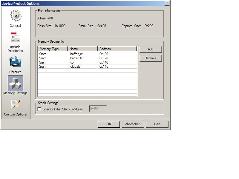

Hi Jörg, als ich habe gerade festgestellt, dass die Adresse des buffers im Makefile fest vorgeschrieben ist. Daher dann wohl auch das Problem mit der Überschneidung. Werd mal die Adressen anpassen und .noinit auch einen festen Startwert zuweisen. wie kann ich das makefile denn ändern? Mit nem normalen Editor werden die Änderungen irgendwie nicht übernommen.....
Timo wrote: > wie kann ich das makefile denn ändern? Genauso, wie du das initial da reinbekommen hast. > Mit nem normalen Editor > werden die Änderungen irgendwie nicht übernommen..... Dann musst du deine Build-Umgebung bzw. dessen Manual befragen. Bei mir werden Makefiles (fast) nur mit 'nem normalen Editor bearbeitet. (Ausnahme: für das initiale Makefile eines neuen Projekts nehme ich auch gern mal Mfile.)
Haut bei mir nicht hin! Sobald ich das Projekt mit dem neuen Makefile compiliere, werden die Änderungen verworfen. Also das Makefile sieht wieder genauso aus wie vorher. Hängt das Makefile vielleicht noch mit ner anderen Datei zusammen, die bei der ersten Initialisierung erzeugt wird?
Nimmst du AVR Studio? Dann musst du dem Teil beibringen, dass du ein externes Makefile benutzt. Allerdings frage ich mich dann, wie du die Adresse deiner extra section rx_buffer da reinbekommen hast...
>Hängt das Makefile vielleicht noch mit ner anderen Datei zusammen, die >bei der ersten Initialisierung erzeugt wird? AVRStudio erzeugt das makefile immer neu. Das lässt sich nicht beeinflussen, und ein (editierbares) Template gibt es auch nicht. Es gibt nur zwei Möglichkeiten: - Du gibts deine zusäzuliche Compiler-/Linkeroptionen unter Project/Options an, dann werde die ins makefile geschrieben. Nur da kann eigentlich auch die feste Adresse für die ominöse buffer_rx-section herkommen. (Was bedeutet, daß du das Projekt nicht selber erstellt hast...) - Du exportierst das makefile einmalig, und definierst das dann als externes makefile. Dann kannst (und musst) du beliebig per Texteditor drin rumändern. Automatische Anpassungen, z.B. bei hinzufügen einer weiteren Source-Dateiu, gibt es dann nicht mehr. Nach wie vor ist mir aber nicht klar, warum du unbedingt eine feste Adress für die .noinit-section brauchst. Und wofür ist die buffer_rx-section? Hast du zusätzliches externes Ram am Prozesor? Oliver
Hey Oliver, das mit der ersten Möglichkeit funktioniert. Und wie du schon sagst ist dort auch diese ominöse rx_section definiert. Wofür diese rx_section ist, kann ich dir gar nicht so genau sagen. Dort befinden sich auf jeden Fall die über UART empfangenen Daten. Wenn ich diese feste Adresse für die rx_section weglasse, funktioniert das Programm nicht mehr. Nun hab ich dort auch für die noinit_section einen festen Bereich definiert und eine Variable erzeugt. volatile uc_8 Test3 _attribute_ ((section (".noinit"))); Wenn ich keinen festen Bereich für noinit definiere, behagen sich noinit und rx. Mit nem festen Bereich kann ich das Programm kompilieren und auch zum laufen bringen. Jedoch ist der Wert den die Variable Test3 im Programm zugewiesen bekommen hat nach einem Watchdog nicht mehr vorhanden. Hab ich da vielleicht noch was vergessen?
