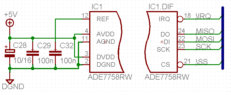

von Kevin K. (nemon) Benutzerseite
bei spannungen lohnt es sich, ein symbol an das netz anzuschließen,
welches dann das netz automatisch in z.b. +10V umbenennt (man wird beim
anschließen des symbols an ein netz danach gefragt). dies ist dann auch
über mehrere blätter konsistent. außerdem musst du dank der symbole
nicht signal- oder spannungsnetze über ein ganzes blatt ziehen, sondern
kannst direkt am benötigten bauteil kleine netze machen.
von Matthias L. (Gast)
>sondern kannst direkt am benötigten bauteil kleine netze machen.
Das sieht dann etwa so wie im Anhang aus.
