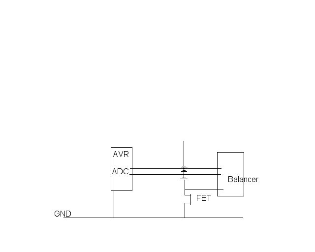

ich werden aus dem Datenblatt meines FET nicht schlau. Muss dazu sagen
das ich auch noch nicht viel Erfahrung mit ihnen habe.
vielleicht kann mir jemand sagen welche Spannung an einem FET in jedem
fall abfällt Drain <-> source.
Ja es gibt einen Widerstandswert also je nach Stromfluss. Nur das kann
doch nicht alles sein. Ist da nicht auch noch eine "Statische"
Komponente? So was wie eine Diodenspannung?
Hintergrund ist der das ich im Moment bei sehr kleiem Stromfluss auf
meinem ADC abweichende Spannungen messe.
Die Schaltung wird mit einem IRL3803 von der Masse getrennt bzw.
angekoppelt. daher meine Frage kann es Sein das am IRL einen
"Diodenspannung" abfällt.
tut mir leid für die schlechte Umschreibung aber ich weis nicht wie ich
es sonst beschreiben soll
Danke für eure Mühen

von johnny.m (Gast)
> Ist da nicht auch noch eine "Statische" Komponente? So was wie eine
> Diodenspannung?
Nein, bei einem FET gibt es so etwas nicht, da (anders als beim
Bipolar-Transistor) in der Drain-Source-Strecke keine pn-Übergänge
liegen.

Ja der Fet wird in reihe zur messenden Spannung als eine art shunt
betrieben daher meine Frage mit welchen Spannungsabfall kann ich bei
minimalen Strom rechen?
@ Franz-Rainer
Den Schaltplan kann ich erst heute Abend so gegen 17:00 Uhr posten da
komme ich von der Arbeit.
Angehängt ist hier mal der versuch eines Schemas
Danke noch mal an alle
Grüße
Tom
von Björn W. (bwieck)
Tom 1975 Aq wrote:
> @ Björn Wieck
Das kommt ja darauf an was dein minimaler Strom überhaupt ist.
Dein Fet hat 0.009 Ohm wenn du das Gate mit 4,5V ansteuerst.
Wenn Du den minimalen Strom kennst kannst Du dir das selbst ausrechnen.
U = R*I
Grüße
Björn
von Tom 1975 Aq (Gast)
erst mal danke an alle.
Wenn so ein FET wirklich nur eine Lineare Komponente hat habe ich wohl
einen anderen Fehler in der Schaltung.
Mir fehlen ca. 0.07V am ADC wenn ich noch rechnen kann I = U / R
 I  = 0.07V / 0.009 = 7.777A!!!!!
daher meine Dumme Frage den 70mV könnte ich mir durch irgendeinen
"Diodeneffekt" leicht erklären
Wahrscheinlich habe ich doch ein Rechenfehler im Programm nachdem alle
sagen so was gibt es keinen solchen Effekt.
Danke
Tom

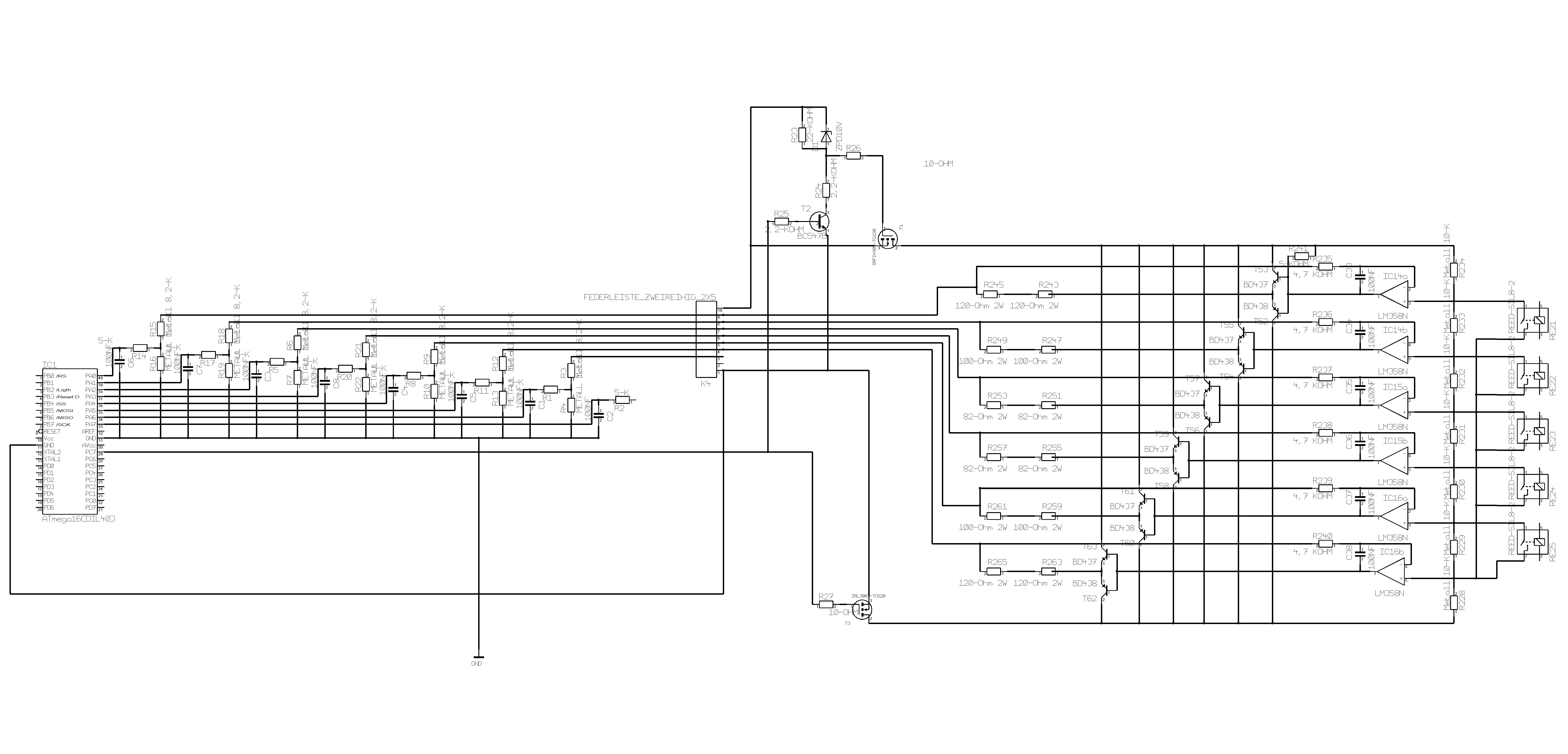

von Tom_1975Aq (Gast)
ich habe versucht mal einen Auszug aus meinem Schaltplan zu erstellen.
Ist Leider nicht besonders gut geworden.
Trotzdem kurz eine Beschreibung.
Die Linke Seite ist der Atmel mit dem ADC und Spannungsteilern. Diese
Sollen Die Spannungen des Akkus (Mittelabgriffe von 7 Zellen) messen.
Der Akku soll an K4 angeschlossen werden.
Die Rechte Seite dieser Schaltung ist eine Ausgleichsschaltung die
Spannungsunterschiede zwischen den einzelnen Zellen ausgleichen Soll
Stichwort Balancer.
Über die beiden FET´s T1 und T3 soll der Balancer vom Akku getrennt
werden können.
Nur leider messe ich beim letzten Abgriff  K4/4 immer um 0.07 V zu wenig
alle beim ersten abgriff dafür ca 0.03V zu viel.
@ Axel Rühl
ich habe hier wegen des geringen Spannungsabfalls FETS verbaut einen
abfall von va 0.01 V dachte ich eben würde der oben genannten
ausgleichsschaltung nichts aus machen und Ralis sind gleich Teuer und
brauchen mehr Strom (Treiber) und Platz
Danke an alle die sich durch dieses Schaltplanchaos  kämpfen
und Grüße
Tom
In der Tat... Die Funktion der Z-Diode will sich mir nicht so ganz
erschliessen, die hätte ich eher zwischen Verbindungspunkt R23/R26 und
GND
gesetzt.
Werden die Relais durch den ATMEGA angesteuert ?
AREF und AVCC ist womit beschaltet ?
Den Rest muss ich erstmal selber verstehen...
Wenn Du eh schon Relais einsetzt, warum nicht die Fet´s gegen
solche tauschen? spart Dir auch gleich die Inverterschaltung...
Grüße
Björn
von Axel R. (Gast)
Hmm, wenn man den AVR, die Relais und die beiden FETs weglässt,
funktioniert der Balancer ausgezeichnet. Habe ich auch schon gebaut. Ein
wenig anders, ok. aber vom Prinzip das gleiche. Die Spannungsfolger am
Ausgang der OPV habe ich nicht von Akku+ nach GND, sondern die
Kollektoren nur zwischen die einzelnen LiPo Zellen geschaltet. Dann
müssen die Transistoren nicht so heizen und die anderen Zellen bekommen
gleich etwas mehr vom Ladestrom ab. Dieser soll sich ja so vetreilen,
dass die Zellen gleichmässig voll werden. Wenn Du den Ladestrom dann an
allen anderen Zellen vorbei leitest... Naja - das ist Geschmackssache
und wurde schon woanders ausführlich diskutiert (rclineforum.de).
Hat auch erstmal nichts mit deinem Problem zu tun.
Der AVR soll ja augenscheinlich die Relais ansteuern. Was passiert mit
dem Ausgang von zB. IC14a(der OPV ganz oben), wenn das Relais RE21
anzieht?
Am inv.Eingang liegen ziemlich exakt 6/7tel der Akkuspannung und am
nichtinv. Eingang Masse. Also wird der Ausgang ebenso gegen
Massepotenzial tendieren.
T52 wird voll durchsteuern und deine Balance durcheinander bringen.
Das gleiche trifft für die anderen Kanäle zu.
Ich bin mir darüber hinaus nicht sicher, ob der LM358 RAIL_to_RAIL
kann.(Müsste evtl. gerade noch passen)
R241 scheint ja ein "workaround" zu sein, der diesem Umstand Rechnung
trägt.
Ich such mal meine Schaltung raus. Aber nicht mehr heute - hatte ne
anstrengende Woche...
Du brauchst nicht die Lastseite vom Akkupack trennen, sondern - wenn
überhaupt - musst Du dafür sorgen, dass die Treiberstufen hochohmig
werden.
noch mal danke für die Antworten.
@  Björn Wieck
Die Z-Diode dient als Spannungsbegrenzung für den Fet an diesem sollen
ja nur 10 V weniger abfallen als die Maximalspannung (7 Lipos = 29,4 v)
R 26 dient nur zur Begrenzung des Stromes aus der FET Kapazität beim
Umpolen.
R 24 für die Strombegrenzung wenn die Z-Diode durchsteuert.
Jetzt ist nur noch das Problem das bei 2 Accus (8,4 V ) die Z-Diode
Nicht mehr durchsteuert und so der Widerstand R 23 die Ansteuerung des
FET übernehmen muß.
Ich hoffe ich habe mich verständlich ausgedrückt.
@ Axel Rühl,
ja der Balancer funktioniert super, ich habe ihn auch schon 2 mal
gebaut.
Und ja der Atmel steuert über ein Schieberegister die Relais an.
Funktioniert auch ohne Probleme er Teilt die Spannungen sauber auf.
Ja ein LM358 kann kein Rail to Rail deshalb auch der R241 als
Workaround.
Und nochmals ja ich habe mir auch überlegt die Transistoren an den
Mittelabgriffen  anzuschließen habe mich aber dagegen entschieden.
Ich bitte aber nochmals um Entschuldigung für die schlechte Qualität des
Schaltplans aber ein guter Schaltplaneditor steht mir nicht zur
Verfügung und auch nochmals als kleine Entschuldigung  ich bin
Informatiker kein Elektrotechniker.
Auch habe ich keine wirklich guten Meßgeräte ein Oszi und eine
Multimeter damit Spannungen auf die Zweite Kommastelle genau zu messen
ist schier unmöglich
Was ich nur habe ist das selbst wenn ich den Balancer ohne
angeschlossenen Akku betreibe bekomme ich am ADC eine zu geringe anzeige
der Akku Spannung eben um die 0.07V zu gering.
Grüße
Tom
