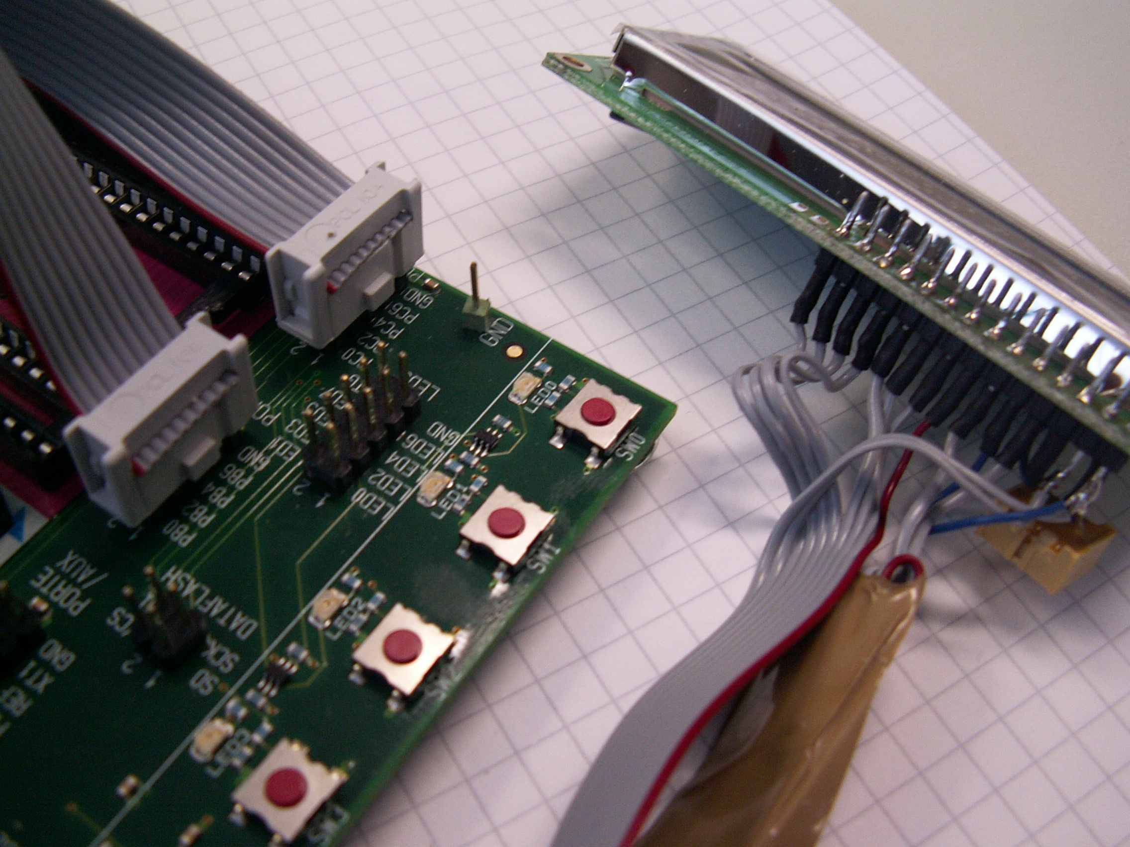

Hallo zusammen, ich weiss, es wurde schon viel darüber geschrieben, deshalb bin ich mir auch darüber im Klaren, wie man so ein Display ansteuert. Aber trotzdem gibt es Probleme. Ich habe den Code im Anhang minimiert bzw. Fehlerquellen rausgeworfen, sodass es nichts anderes sein kann. z.B. delay usw... Ich habe keinen externen Quarz angeschlossen, PortC ist der Datenbus, PortB Pin 3 und 4 sind an E bzw RS angeschlossen (siehe Bild, nächster Beitrag). Ich verwende den Atmega16 und das Reichelt Display Displaytech 162. Wenn ich in AVR Studio Simuliere, macht das Prog das was es meiner Meinung nach soll. Hat es etwas mit dem Takt zu tun? Wenn ich das Display an VDD hänge, stelle ich den Kontrast ein (eine Zeile), wenn ich dann den Controller programmiere, wird der Kontrast geringer und man sieht, das 2 Zeilen leicht "leuchten", aber nur die Kästchen. Kein Text. Es ist bestimmt was ganz banales!!! Könnt ihr mal über den Code schauen??? Vielen Dank im Vorraus!!! Stephan

Hi ohne deinen Code anzuschauen würde ich mal auf JTAG aktiviert, tippen. Sind nämlich 4 Pins von deinem PORTC. Gruß MISZOU
Super, ich habe JTAG deaktiviert und es erscheint ein "T" auf dem Display. warum fehlen die anderen Buchstaben?
Vermutlich ein Timing-Problem. Du willst nach jedem Zeichen vor dem Enable warten

tust es aber unter Umständen nicht. Der GCC 4.1 optimiert diese for-Schleife ersatzlos weg. Probiere es entweder ohne Optimierung (-O0) oder richtig mit _delay_us() Ist das korrekt, dass der Enable-Puls so kurz ist?

Im Tutorial (1) wird bei A durch 3xNOP der Enable länger auf HIGH gezogen (bei 4 MHz sind das 0,75 µs). Und statt vor dem Enable-Puls wird danach bei B 50 µs lang gewartet. (1) http://www.mikrocontroller.net/articles/AVR-Tutorial:_LCD#Ansteuerung_des_LCDs_im_4-bit-Modus
Danke an alle, ich habs hinbekommen. Ich habe erst das JTAG deaktiviert. Der 2te Fehler war eine falsche Einstellung dann im Entrymode. Hoffe es hilft noch anderen! Schönen Abend
