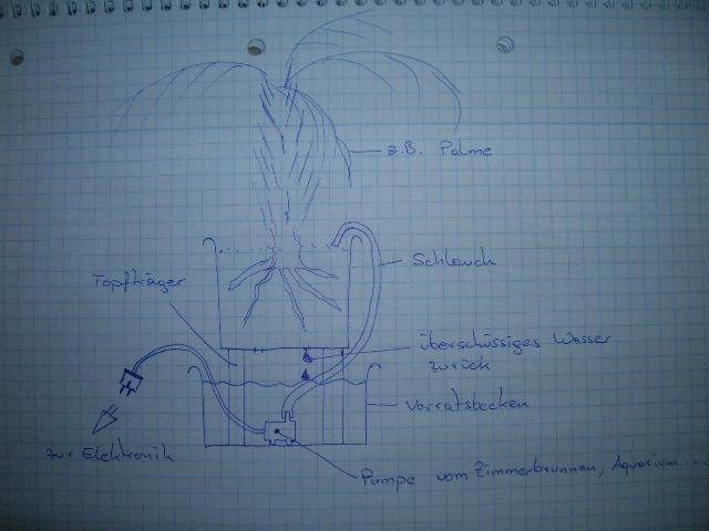

Ich suche eine Minimallösung zum automatischen Blumengießen für den anstehenden Urlaub. Interessehalber habe ich herausgefunden, daß es soetwas von Gardena für 70-80 Euro gibt. Da ich bislang weder Pumpen noch Ventile für wenig Geld habe finden können, überlege ich nun, das Ganze mit einem Modellbau-Servo für 3 Euro zu lösen, der mit einem Exzenter als Ventil dienen soll. Stromversorgung könnten 3 Alkali-Batterien sein, ein tiny(15) schaltet die Spannung zum Servo ein/aus, erzeugt das Steuersignal, und dient als Timer. Das Programm wäre sehr übersichtlich und daher auch ideal, um mal mit Assembler zu arbeiten - ich hatte bislang übersehen, daß die 15er aufgrund des fehlenden SRAMs nicht von avr-gcc unterstützt werden.. blieben noch 3 Pins für z.B. LDR, Temperatursensor, Wasserstandsfühler. Ich dachte mir, daß ein erhöht plazierter (10L) Eimer als Reservoir dient. Die Frage ist jetzt, ob Ihr schon solche Bastel-Ventile kennt, bzw. Hinweise zur Konstruktion geben könntet. Wie muss der Schlauch beschaffen sein, und wo kann man ihn beziehen?

Ich habe ähnliches vor und dabei folgende Pumpe von Conrad ins Auge gefasst: 539090 Tauchpumpe Typ 04 für 13,28 Euro Allerdings habe ich sie noch nicht gekauft, kann also keine Empfehlung abgeben. Aber vielleicht ein anderer Forenbesucher? An kleinen, schnuckeligen Magnetventilen wäre ich ebenfalls interessiert, um damit das Wasser individuell auf die verschiedenen Pflanzen verteilen zu können. Die sollten natürlich nicht teuerer als die Pumpe sein, sonst kann ich auch mehrere Pumpen nehmen. Sonst geht natürlich auch Uhus Servoquetschventil.
Mit der Pumpe kannst Du die ganze Wohnung unter Wasser setzen - 10 l/min = 166 cm³/sec. Mir wäre das zu riskant. Da ist doch die Methode mit dem hochgelagerten Voratseimer wesentlich sicherer und billiger. Ich hab' auch schon über das Problem nachgedacht: - Ein zentraler Vorratsbehälter, der nach dem Prinzip der kommunizierenden Röhren einen Ventilblock versorgt - Je Blumentopf ein Ausgang am Ventilblock Als Ventil würde ich - wie oben schon geschrieben - ein Stück weichen Gummischlauches nehmen, das von irgend einem Aktuator abgequetscht wird. Denkbar wäre eine Feder, die den Schlauch zudrückt und ein Servo, der die Feder entlastet. Vielleicht könnte man sogar was basteln, womit n Servos gemeinsam 2^n solche Ventile steuern. Es muß ja immer nur ein Ventil zur gleichen Zeit offen sein.

@Uhu: > Mit der Pumpe kannst Du die ganze Wohnung unter Wasser setzen - 10 > l/min = 166 cm³/sec. Mir wäre das zu riskant. Du hast schon recht, 10 l/min sind schon etwas viel. Das ist allerdings die Fördermenge bei der Nennspannung von 12 V. Laut Beschreibung läuft die Pumpe auch schon mit 6 V. Zudem kann ein dauerndes Einschalten der Pumpe mit einem HW-Watchdog o. ä. verhindert werden. Prinzipiell ist mir ein tief stehender Eimer mit Pumpe sympathischer als ein hoch stehender mit Schlauchventilen, bei dem das gesamte System ständig unter Druck steht. Die Gefahr, dass ein Ventil nicht richtig schließt oder gar ein Schlauch abrutscht, halte ich für größer als diejenige für ein unbeabsichtigtes Weiterlaufen der Pumpe. Die Schlauchquetschventile sind ok für die Verteilung des Wassers, aber nicht als sicherheitsrelevanter "Haupthahn". @Power: > also mein Klo ist seit 10 Jahren dicht und trocken. Und das mit > einem 15€-Spülkasten! Also bei meinem, der mehr als 15€ gekostet hat, hat mitunter schon mal das Ventil nicht 100%ig geschlossen. Das war nicht weiter tragisch, da das Wasser dann in das eigens zu diesem Zweck installierte Sicherheitsauffangbecken namens "Kloschüssel" geplätschert ist. Dieses fehlt aber bei der Blumengießanlage. Klar, mit den nachgeschalteten Waschmaschinenventilen wird die Sache wieder etwas sicherer. Einen Anschluss an die Wasserleitung würde ich aber auf jeden Fall vermeiden, um den potenziellen Schaden zu begrenzen, schon aus versicherungstechnischen Gründen. Wenn sich hingegen ein 10-Liter-Eimer auf den Boden eines 20-qm-Raums entleert, steht das Wasser (theoretisch) gerade mal einen halben Millimeter hoch.

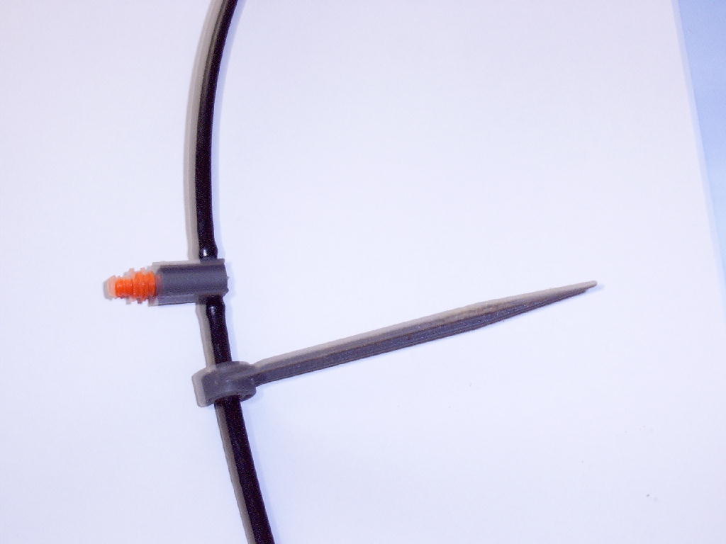

Ich will Euch ja nicht den Spaß am Basteln nehmen, vielmehr bin ich auch eher für die elektronische Lösung, aber ich habe mir neulich diese Keramikkegel angeschafft (Baumarkt 3Stück 7€) und ich bin begeistert. Ich hätte nie gedacht, dass das so gut geht. Man muß nur ab und zu Wasser nachfüllen und gut. Die Gießmenge läst sich gut über die höhe des Vorratsbehälters bestimmen. Ich kann das nur empfehlen. Gruß Thomas
