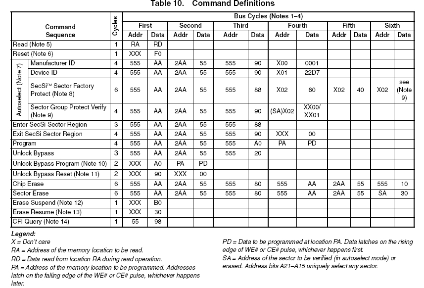

So wie ich das im Datenblatt verstehe, muss ich bestimmte Werte in bestimmte Adressen des Flash-ROMs schreiben. Dadurch wird der "embedded program algorithm" des Flash-ROMs aktiv und ich schicke die eigentlich zu schreibenden Daten hinterher. Der Memory Controller sollte das eigentlich ohne mein Zutun managen können. Falls es hilft, im Anhang das Datenblatt des MCs.

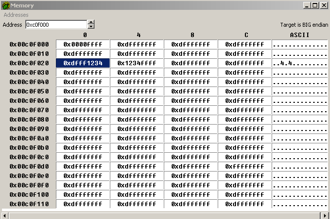

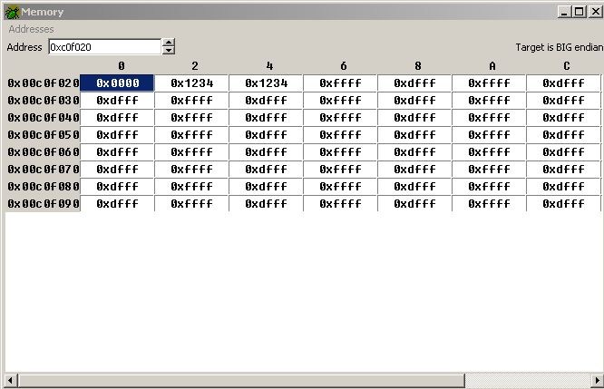

Stand der Dinge: Das Auslesen der DeviceID funktioniert, f enthält den richtigen Wert. Das Programmieren ergibt ein Speicherbild wie schon beschrieben. Der Wert wird zweimal geschrieben in aufeinanderfolgende Adressen. Das Zurücklesen in die Variable f ergibt einen falschen Wert! Sector Erase funktioniert. Wo ist jetzt das Problem beim Programmieren bzw. Auslesen der programmierten Daten?
Kann es sein daß ein Pin nicht richtig funktioniert? Der Debugger zeigt 0xdfffffff statt 0xfffffff ! Der Debugger ist auf 32 Bit Werte eingestellt ! 2 x Hexzahl = 8 Bit 4 x Hexzahl = 16 Bit 8 x Hexzahl = 32 Bit

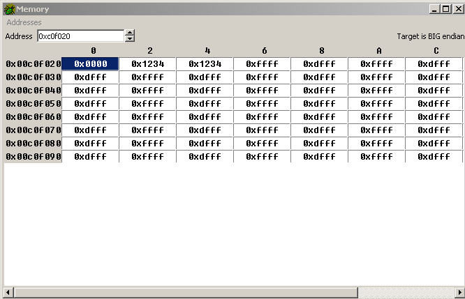

Mag sein, aber in der Einstellung sitzt das Häkchen bei 16 Bit. Zum Pin kann ich dir nichts sagen, aber im Debugger springt das erste Bit auch oft auf ein F während ich durch das Programm steppe. Und die erste angezeigte Adresse ist komischerweise immer 0000FFFF. Könnte auch ein Anzeigefehler sein.
Hab's gemerkt ;) Anbei die Darstellung des Speichers bei 16 Bit.
Ich denke, das ist kein Widerspruch. Bzw. du solltest mir erklären, wo du den Widerspruch siehst. Die Adressangabe bei diesem "idealen Debugger" mit Adressabstufung 1 wäre die Sichtweise auf die Adressen eines x16 organisierten Devices. Quasi wenn ich wissen will, was aus Sicht des Devices an welchen Adressen im Device ist z.B. zum Vergleich mit Datenblättern. Du darfst das nicht verwechseln mit der Sicht auf die Daten (Werte), also ob 8-Bit oder 16-Bit angezeigt werden sollen. Ich weiss nicht ob GDB auf x16 Adressen eingestellt werden kann (bin GDB Laie). Ein Punkt hierbei ist vielleicht "8.14.1.2 Memory Access Size" aus dem Manual. Bzw. insgesamt eine saubere Definition des Flash-Speichers in GDB per "8.14 Memory Region Attributes". Dass dein Sektor Erase funktioniert halte ich für "Zufall". Die benutzte Adresse *((short*) 0xC0F020L /*x8*/)=0x1234; d.h. 7810h (x16) liegt im Sektor SA0 (Tabelle 2 im Flash-Datenblatt). Zufällig sind die Bits 21-15 (x16) der Zieladresse 0, d.h. SA0 wird gelöscht. Die Bits 14-0 (x16) sind anscheinend irrelevant. Das ist möglicherweise wichtig, wenn du später andere Sektoren löschen willst. Z.B. Sektor SA1 löschen würde ich mit *((short*)(0xC00000L + 2 * 0x008000L)) = 0x0030; versuchen.
Das doppelte Schreiben (und die Leseprobleme) bei einer Sourcecodezeile kann mit dem OPB zusammenhängen. Interessant wären es hier, die OPD EMC Design Parameter deines Boards zu kennen.
> Zufällig sind die Bits 21-15 (x16) der Zieladresse 0, d.h. SA0 wird > gelöscht. Die Bits 14-0 (x16) sind anscheinend irrelevant. Das bezieht sich auf die Zeile *((short*)(0xC00000L + 2 * 0x000E)) = 0x0030;
Hm bei den Sektoren scheine ich mich wirklich vertan zu haben. Habe eine Stelle in der Adresse übersehen. Dann reicht aber ja die Basisadresse C00000 gar nicht aus, um alle Adressen zu erreichen, oder? Denn die Adressen in den höheren Sektoren haben 6 Stellen. Der Chip-Erase funktionierte allerdings auch.
Wenn du mit x8 Adressen weiter machst (0-7FFFFE in 2er Schritten), hast du mit der Basisadresse C00000h bei Bit 22 eine Überschneidung, die laut OPB Datenblatt Abschnitt "Allowable Parameter Combinations" nicht erlaubt ist. Eine taugliche Basisadresse wäre 800000h. Interessanterweise taucht diese Adresse in einem deiner Reports oben bereits auf - Zufall? Wenn du konsequent mit x16 Adressen arbeitest (0-3FFFFF in 1er Schritten), bleibt Bit 22 unberührt und du kannst C00000h als Basisadresse verwenden. Das OPB muss wahrscheinlich entsprechend konfiguriert werden.
Sorry, dieses ständige hin und her zwischen x8 und x16-Adressen verwirrt mich. Soweit ich das jetzt verstanden habe kann ich auf dem Speicher doch nur mit x16-Adressen arbeiten, wie man an der nötigen Verdopplung des Adress-Offsets sieht. Wo arbeite ich also mit x8 weiter?

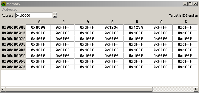

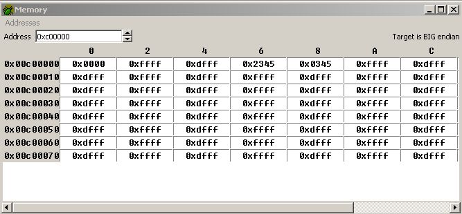

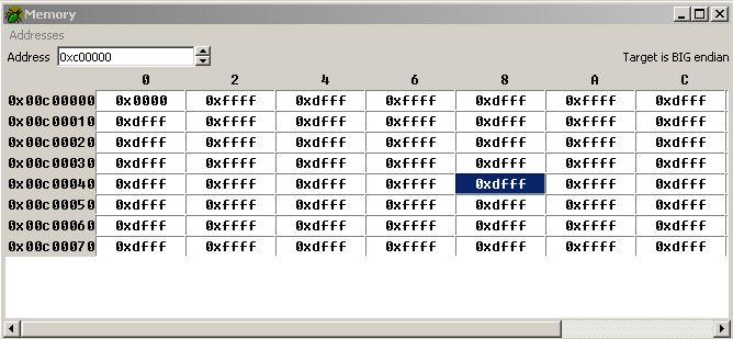

Bitte mach mal mit GDB zwei Memdumps des Bereichs 0xC00000 bis ca. 0xC0007F 1. nach dem Sektor Erase und 2. nach dem Schreiben des Wertes 0x1234 (*((short*)(0xC00000L + 2 * 0x0002)) = 0x1234;). So wie auf dem Bild debug2.gif oben.
Habe hier noch etwas gefunden: http://www.arava.co.il/matan/misc/amd.c Ein Treiber für den Flash-Baustein. Versuche das grade nachzuvollziehen und nach Unterschieden zu schauen. Könnt es euch ja mal angucken.

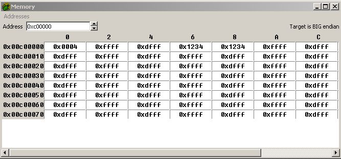

Die Memdumps sind ziemlich verblüffend. Es sind fünf Ungereimtheiten aufzuklären: 1/ Wieso ist 0xC00000 nach dem Löschen nicht 0xFFFF sondern 0x0000? 2/ Wieso sind nicht alle Speicherstellen 0xFFFF sondern eine über die andere 0xDFFF? Oben wurde bereits gefragt, ob eine Datenleitung defekt ist. Wie sieht es aus, wenn man Werte ins Flash schreibt, die auf das besondere Bit angewiesen sind z.B. den Wert 0x2345? 3/ Wieso wird 0x1234 doppelt geschrieben oder doppelt ausgelesen? Wieso funktioniert das Auslesen mit GDB, aber nicht das Auslesen im Programm? 4/ Wieso steht 0x1234 nicht bei 0xC00004 sondern bei 0xC00006 und 0xC00008? Hängt das möglicherweise mit 1/ und 3/ zusammen, d.h. ist der Offset konstant 2/4 Bytes? 5/ Woher kommt der Wert 0x0004 nach dem Schreiben in 0xC00000? Wenn 0xC00000 eine Flash-Adresse wäre, wäre sie mit 0x0000 nach dem Sektor Erase bereits beschrieben. Es ist nicht möglich im Flash wieder Bits zu setzen; es kann nur von 1 auf 0 gewechselt werden (Daher das "Füllen" mit 0xFFFF beim Erase). Die Adresse kann also keine Flash-Adresse sein. Korreliert der Wert 0x0004 mit der Anzahl der geschriebenen Bytes (2x 0x1234 = 4 Bytes)? Meine Vermutung ist, dass das OPB EMC eine grössere Rolle spielt als bisher berücksichtigt wurde. Daher wäre es sinnvoll, die OPB EMC Design Parameter zusammenzutragen und sich dann ins Datenblatt zustürzen. Es gibt dort die Möglichkeit 32-Bit Werte automatisch auf mehrere 16-Bit Zugriffe zu verteilen. Das könnte ein Ansatzpunkt für 3/ sein.
zu 1) Das erste Adressfeld was im Debugger angezeigt wird steht immer auf 0x0000. Würde ich also im Bild von oben runter scrollen und mir als erste Adresse 0xC00010 anzeigen lassen, wäre dieses Feld auf 0x0000 gesetzt. Das kann doch eigentlich nur mit der Anzeige zusammen hängen? zu 2) Wäre zu prüfen (aber nicht von mir) zu 3)keine Antwort zu 4)könnte das evtl. auch an einer defekten Datenleitung liegen? zu 5) Auch hier wird im Debugger im obersten Feld Mist angezeigt. Wenn ich durch das Programm steppe, ändert sich der Wert des obersten Feldes mit jedem Step. Hier stand er zufällig auf 0x4. Beim nächsten step hätte dort ein anderer Wert gestanden. Anzeigefehler? Ich kann doch jetzt davon ausgehen, dass mein C-Code bzw. die Kommandos richtig umgesetzt werden, oder? Sonst könnte er ja auch nicht die DeviceID auslesen oder einen Sektor löschen. Also kann ich den Ball an den Hardwerker zurück spielen.
Grmppf. Das ist aber eine böse Falle, wenn man seinen Werkzeugen nicht trauen kann. Aber wenigstens haben sich die 5 Unbekannten auf 2,5 Unbekannte reduziert. Hast du GDB die Memory Region 0xC00000 - ... bekannt gemacht, wie oben schon mal erwähnt? Ansonsten die Anzeige VOR 0xC00000 beginnen lassen... oder eigene Memdump-Funktion schreiben (würde ich machen). "Ball zurückspielen" finde ich nicht effektiv/produktiv. Du solltest dich mit dem Hardwareler zusammensetzen und die Ergebnisse bis jetzt diskutieren. Lass dir mehr vom OPB EMC erzählen - ich habe das Gefühl, dass 3/ mit dem OPB EMC zusammenhängt.
Verstehe aber nicht, wieso das Schreiben von Werten z.B. beim Entriegeln des ROMs funktioniert. Da mache ich doch auch nichts anderes als bestimmte Werte in bestimmte Adressen zu schreiben. Würde etwas mit den Leitungen oder dem OPB nicht stimmen, dürfte das doch auch nicht funktionieren bzw. Müll geschrieben werden. Was meinst du mit bekannt machen? Ich öffne einfach das Memory View Fenster. Ball zurückspielen deshalb, weil ich meine Diplomarbeit schreibe, und das Thema ausdrücklich die Software Entwicklung ist. Ich habe noch jede Menge andere Funktionalitäten zu entwickeln und kann mich leider nicht lange aufhalten, um Hardware-Probleme zu lösen, da ich ja auch nur eine begrenzte Zeit zur Verfügung habe und am Ende Code vorweisen muss. Mein betreuender Prof ist genau derselben Meinung. Mir muss in erster Linie wichtig sein, Funktionen zu entwickeln und die später zu dokumentieren. Das ganze Projekt zum Laufen zu bringen ist nicht meine Aufgabe. Da das Auslesen der Chip-Daten und der Erase funktionieren, kann an meinem Code ja eigentlich nichts falsch sein. Trotzdem Vielen Dank für die ausführliche Hilfe und ein schönes Wochenende!
TechInfo wrote: > Verstehe aber nicht, wieso das Schreiben von Werten z.B. beim Entriegeln > des ROMs funktioniert. Da mache ich doch auch nichts anderes als > bestimmte Werte in bestimmte Adressen zu schreiben. Würde etwas mit den > Leitungen oder dem OPB nicht stimmen, dürfte das doch auch nicht > funktionieren bzw. Müll geschrieben werden. > Diese Kommandosequenzen arbeiten anders als die IO-Funktionen. Dem Flash ist bei Kommandosequenzen nur wichtig, dass bestimmte Bitmuster ("555 AAA") an den Ports anliegen. Diese Adressen werden nicht als reale Adressen im Flash umgesetzt. Ausserdem liest du bei den Rückmeldungen der Kommandos nicht das Bit, welches den Unterschied zwischen 0xFFFF und 0xDFFF ausmacht. Oder gibt es Statusmeldungen, wo an der Stelle eine 1 ist? > Was meinst du mit bekannt machen? Ich öffne einfach das Memory View > Fenster. > Dem GDB mitteilen, dass der Speicher zwischen X und Y als 16-Bit Speicher organisiert ist und ggf. Read-only ist. Siehe Hinweis zur Doku oben. Der Code ist bis jetzt, was ich als Hack bezeichne. Sehr nützlich zum Proof-of-Concept (für bestimmte Kommandos OK, für Schreiben/Lesen nicht OK) aber insgesamt nicht tauglich für die Produktion. In dem Treibercode oben werden z.B. 32-Bit Zugriffe durchgeführt, während du mit *((short *)... 16-Bit Zugriffe machst. Das OPB arbeitet zum µC hin mit 32-Bit und zum Memory hin mit 32, 16 oder 8 Bit je nach Einstellung des OPB. Es kann eine Einstellungssache des OPB sein, weshalb Werte verdoppelt erscheinen. > Ball zurückspielen deshalb, weil ich meine Diplomarbeit schreibe, und > das Thema ausdrücklich die Software Entwicklung ist. Ich habe noch jede > Menge andere Funktionalitäten zu entwickeln und kann mich leider nicht > lange aufhalten, um Hardware-Probleme zu lösen, da ich ja auch nur eine > begrenzte Zeit zur Verfügung habe und am Ende Code vorweisen muss. Mein > betreuender Prof ist genau derselben Meinung. > > Mir muss in erster Linie wichtig sein, Funktionen zu entwickeln und die > später zu dokumentieren. Das ganze Projekt zum Laufen zu bringen ist > nicht meine Aufgabe. Da das Auslesen der Chip-Daten und der Erase > funktionieren, kann an meinem Code ja eigentlich nichts falsch sein. > > Trotzdem Vielen Dank für die ausführliche Hilfe und ein schönes > Wochenende! Wenn du dich mit dem Betreuer einigen kannst, dass es für deine Arbeit auf den restlichen Code ankommt und der Flash-Code "aus Zeitlichen und technischen Gründen Gegenstand anderer Arbeiten sein soll", ist es doch OK.

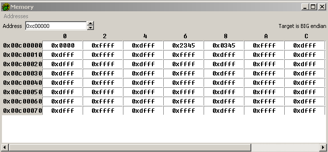

Moin, ich habe heute nochmal auf Stefan B.'s Einwurf hin den Flash mit dem Wert 0x2345 beschrieben. Das Ergebnis seht ihr im Anhang. Wieder mal was neues ;) Sagt euch das irgendwas? Der erste Wert ist korrekt, der zweite nicht...
Und noch eine Neuigkeit: Ich habe grade den Lesezugriff mit (int *) gecastet, anstatt (unsignend short* ), und ich bekomme den richtigen Wert in die Variable geschrieben!
Ein Silberstreif am Horizont! Vielleicht wird es ja doch was. Daumendrücken!
