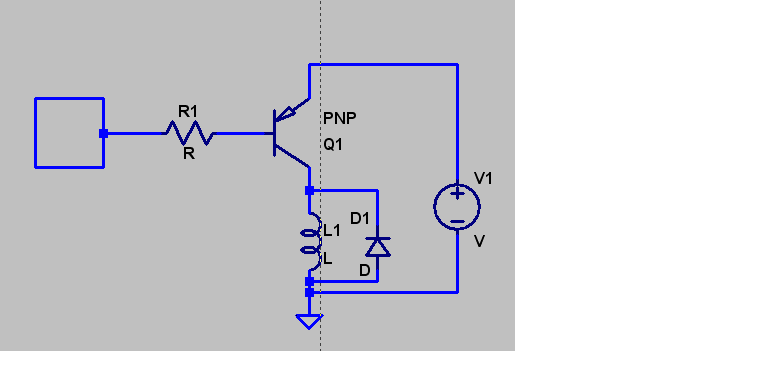

Die Schaltung kann nicht funktionieren, weil Q1 nie sperren kann, weil das Ausgangspotenzial etwa 0 Volt oder 9 V ist. Weil das Emitterpotenzial vermutlich 24 V sein wird, ist die Differenz selbst bei High-Pegel immer noch 15 Volt, womit ein gehöriger Basisstrom fließt. Damit der Transistor sperrt, müssen es nahe 0 Volt zwischen Basis und Emitter sein. Besser: NPN Transistor verwenden, Emitter an Masse, Basis wie bisher, Kollektor an das Relais, andere Seite des Relais an Plus 24V, Freilaufdiode wie bisher.
Das weiß ich auch dass das besser ist. Jedoch das Problem ist, bis sich der Kondensator auflädt leuchtet die Led und erst dann fängt sie an konstant zu blinken. Das wollte ich versuchen durch einen pnp Transistor zu beseitigen der auf das Low Signal reagiert. Ohne Transistor funktioniert es, d.h. wenn ich das Relais direkt am NE mit dem Low Signal steuere.
