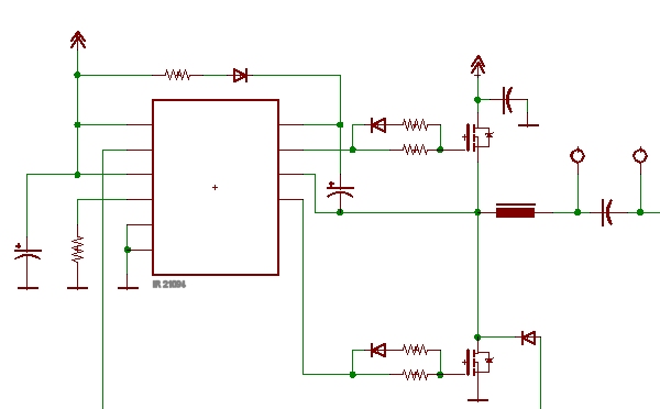

ich habe eine Wechselrichterschaltung mit einem IR21094 Halbbrücken
Treiber. Was aus dem Datenblatt nicht hervorgeht, was bekommt der am
Eingang? Ein Rechtecksignal oder ein Sinus? lt der Beschreibung soll ein
Sinus rauskommen.
Hat jemand ne idee? Oder damit schon mal was gemacht?
von Currywurst (Gast)
Rechteck.
von Gast (Gast)
Danke, aber wie bekomm ich dann am Ausgang einen Sinus hin?
von Marius S. (lupin) Benutzerseite
In welcher beschreibung steht das da ein Sinus raus kommen soll?
Wenn du einen Sinus schalten willst dann geht das nur per PWM. Die
typische Sinus-Amplitude erreichst du, indem du sie mit einer hohen
Frequenz auf die Grundfrequenz des Sinus aufmodulierst.
von Gast (Gast)
In der Wechselrichterschaltung steht das mit dem Sinusausgang. Hm das
das so kompliziert ist hätt ich nicht gedacht. Gibt es das irgendwo als
Schaltung?

von Gast (Gast)
ne ich meine die Sinuserzeugung den Rest hab ich schon.
