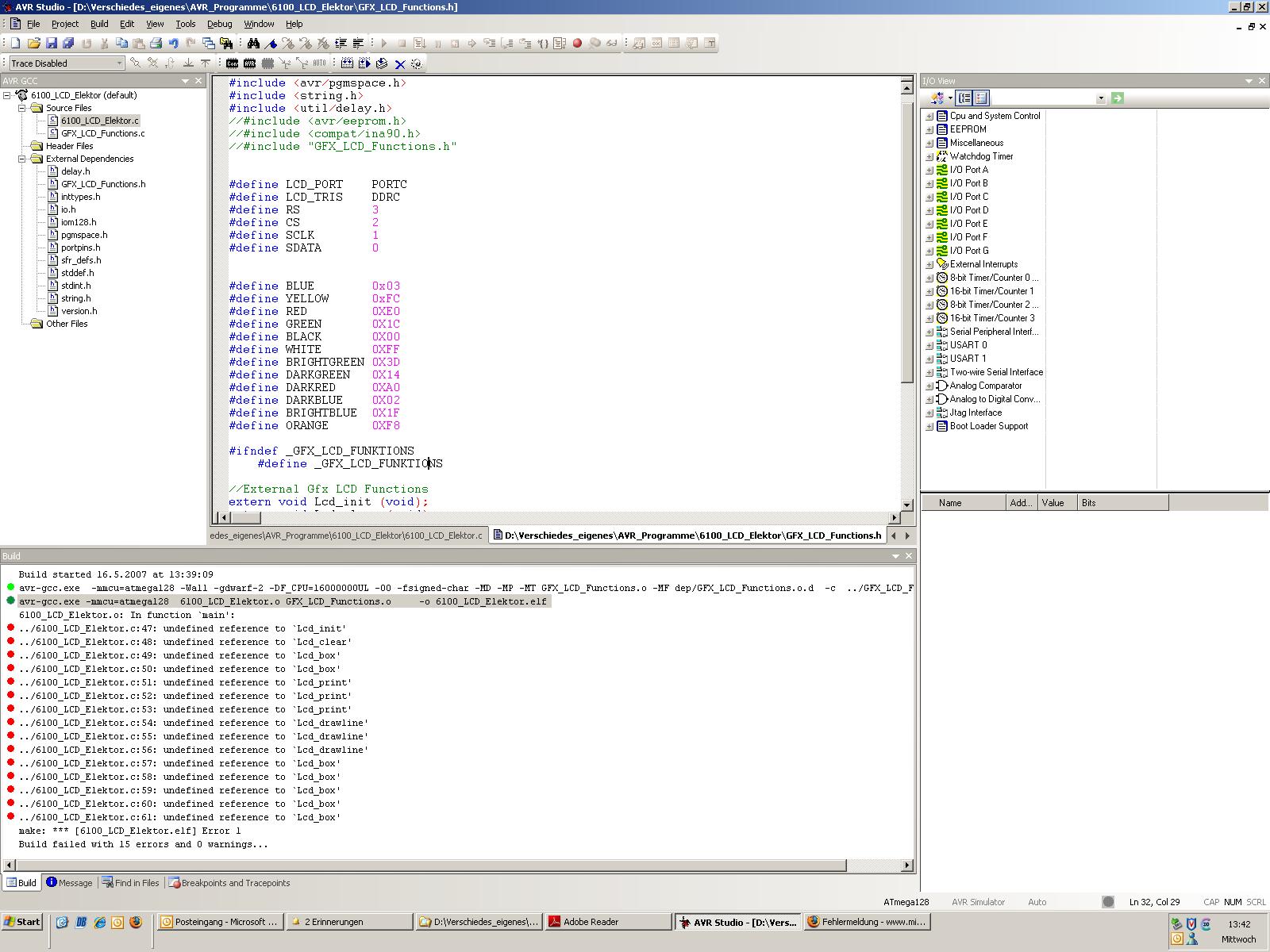

vergessen!! Aber.... nun hängt sich der Compiler bei compilieren auf... VERDAMMT!!!! ggggrrrrrrrrrrrrrrrrrrrr Also jetzt habe ich mir den Quellcode ausgedruckt und gehe diesen noch einmal Stück für Stück durch!! Danke noch einmal!! Gruß
Hallo Zusammen, ich habe zwar jetzt den einen Fehler gefunden, aber mir leuchtet der zweite nicht ganz ein. Ich habe die HEADER eingebunden, aber der Compiler findet die Referenz nicht.... woran könnte das nun liegen???? gruß
Hier mal der Quellcode!! Das ist der umgeschriebene Quellcode des Nokia-6100-GLCD mit Epson- Controller. Welcher von der Elektor kostenlos für die Programmierung mit E-Blocks zur Verfügung gestellt wurde. Ich habe diesen umgeschrieben für die Verwendung in AVR-Studio. Vielleicht habe ich etwas übersehen!? Gruß Benjamin
Hast du schon mal in GFX_LCD_Functions.c hineingeschaut? AVR Studio macht so ein schönes Syntax Highlighting. Alle Funktionen sind dort grün, was soviel heist, wie: Alles auskommentiert.
Achso... uppsss.... das habe ich für Testzwecke gemacht... ich versuche es noch einmal!! Gruß
