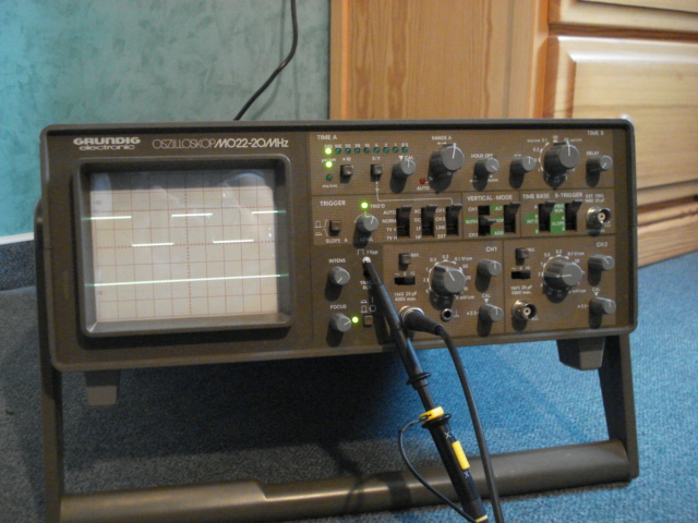

Wie schon in der Überschrift steht: 2 Kanal Gerät mit 20MHz. Hat einige spezial Tigger Möglichkeiten, die ich aber selber nie benutzt habe. Zustand: Optisch noch sehr gut Bekannte Macken: Braucht nach dem Einschalten erst mal ein paar Minuten bis der Strahl die 0V erreicht hat. Die Intensität vom Strahl lässt sich für die kleinste Zeiteinstellung nicht mehr ordentlich hoch genug einstellen. Sichtbar ist der Strahl aber trotzdem. Lieferumfang: - Oszi - Anleitung (Scan) - Schaltbild (Scan vom MO20) - Schaltungsbeschreibung (Scan) Preisvorstellung: 85€ Kontakt: joergsommer(at)gmx.de

> Bei meinem Tek ist umgekehrt: der Strahl ist Anfangs in der Mitte, > wandern dann aber nach oben. Ist ja nur eine Frage der Definition :) Man kann ja davon ausgehen das man bei vorheriger Messung den Strahl auf Null gestellt hat. Von daher ist er dann beim nächsten Einschalten halt nicht mehr auf Null. > Naja nicht umsonst steht im Handbuch, dass man das Gerät vor > Messungen 15 Minuten warmlaufen lassen soll. Richtig, Warmlaufzeit gehört eigentlich immer dazu. Auch in meinem Handbuch steht das die angegebenen Werte erst nach 15min gültig sind. Aber ich hab schon mehrere Geräte dieser Grundig Serie gehabt. Bei den anderen war die Drift nicht so stark und nicht so lange. Von daher wollte ich es noch erwähnen. > Achja: Wie viel ist "ein paar Minuten"? So um die 5min würde ich sagen > Und inwiefern lässt sich über den Preis reden Eher weniger. > Wo steht das Teil und kannst du vlt. die Anleitung hochladen oder den > Funktionsumfang näher erklären? "Datenblatt" siehe Anhang. Ansonsten halt ein Standard Oszi mit Standard Funktionen wie: Alt, Shop, Add, Auto/Norm Trigger, Ext Trigger, Diverse Filter usw. Wenn ich nächste Woche Zeit habe kann ich auch noch die gesamte Anleitung rein stellen. Standort nähe Kassel

Um es vorweg zu sagen, ich will NICHT kritisieren. Du schreibst oben: >Die Intensität vom Strahl lässt sich für die kleinste Zeiteinstellung >nicht mehr ordentlich hoch genug einstellen. Meine Frage passt hier ganz gut. Ist das wirklich ein defekt? Woran liegt das, ist die Beschleunigungsspannung zu niedrig? Bei meinem ist das nämlich auch so und ich hab das jetzt als normal empfunden denn je kleiner die Zeitablenkung, desto schneller flitzt der Strahl ja über den Schirm und desto weniger Zeit hat die Leuchtschicht zum anregen. Leider besaß ich nie ein neues Oszilloskop, mir fehlt daher der Vergleich :)
Absager wrote: >>Die Intensität vom Strahl lässt sich für die kleinste Zeiteinstellung >>nicht mehr ordentlich hoch genug einstellen. > > Meine Frage passt hier ganz gut. Ist das wirklich ein defekt? Woran > liegt das, ist die Beschleunigungsspannung zu niedrig? Das ist vollkommen normal. Bei meinem Oszi ist das auch so, allerdings nur dann wenn man sehr kurze Impulse (im ns Bereich) die aber nur selten auftreten (<100x pro Sekunde) betrachtet. Dieses Oszi hat allerdings nur 2kV Beschleunigungsspannung. Ich habe keine Ahnung welche Spannung meines hat, aber irgendwas >10kV (wobei das aber auch ein 200MHz Oszi ist). Das mit dem Strahl, der einige Minuten braucht bis er die Nulllinie erreicht hat ist bei meinem ebenfalls. Fehler sind das also nicht: Das ist ganz normal.

Zum Thema Intensität:
Auch hier hab ich das wieder geschrieben weil meine anderen Grundig
Oszis sich etwas "besser" verhalten. Bei den anderen ist noch etwas Luft
nach oben um auch bei den kleinen Einstellungen den Strahl so hell zu
bekommen wie bei langen Zeiteinstellungen. Kann aber natürlich bei dem
Gerät normal sein.
