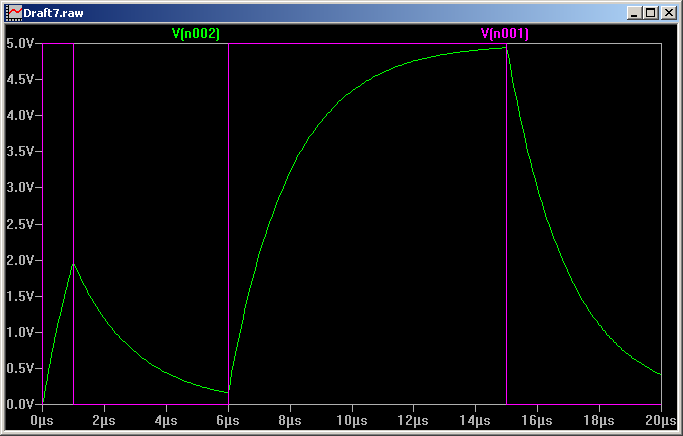

In deinem angehängten Datenblatt steht aber auch drin, dass für Vin >
VCC+0.5V der Strom auf 20mA begrenzt sein muss.
Das heißt, dass die internen Schutzdioden, die zw. Eingang und VCC/GND
liegen, bis zu 20mA abkönnen.
Man sollte das nicht ausreizen, aber ein paar mA kann man denen schon
zumuten.
@Zorro
Hab ich was übersehen, oder wie hoch sind denn die Werte der BE.
Hast du eine Vorstellung, wie das Tastverhältnis deines Eingangssignals
ist? Wenn das nur kurze Pulse sind, dann ist es schon ein Unterschied zu
einem Generator mit 50%-Tastung - das könnte dein Filter dann komplett
wegbügeln ...

von HildeK (Gast)
>Was meinst du mit BE?
BE ist meine Faulheit für 'Bauelemente' - jetzt wurde ich bestraft ;-)
Ich fand die Werte für Rs und C nicht in deiner Zeichnung und wollte sie
wissen.
Du schreibst, du hast gemessen? Scope? Wie groß sind dann die Pegel am
Einang des HCT14? Mit realem Eingangssignal?
Ich vermutete, dass deine Labormessung mit dem Generator ev. ein 50%
Tastverhältnis hatte. Dann kann schon genügend über das Filter kommen.
Du hattest dann ja auch ein Ausgangssignal.
Wenn das tatsächliche Eingangssignal aber z.B. nur eine ED
(=Einschaltdauer) von 2% hat, dann wird dir das Filter das eventuell
glattbügeln, so dass nur noch ein kleiner Ripple ankommt. Damit geht der
HCT14 dann natürlich nicht.
Ein Beispiel im Anhang, magenta das Eingangssignal - erst kurzer Puls,
dann langer und grün der Ausgang nach einem RC-Filter.

von HildeK (Gast)
Sorry, hatte den Vorgang aus den Augen verloren ...
>Aber wie komme ich zu den 4,7V? ...,
>oder das Tastverhältnis liegt bei über 50%.
Ja, das sieht ganz danach aus. Es passiert logischerweise dasselbe, wenn
das Tastverhältnis sehr hoch liegt, nur dass du jetzt eben eine hohe
Spannung misst. Das von mir geschilderte Problem bleibt damit.
