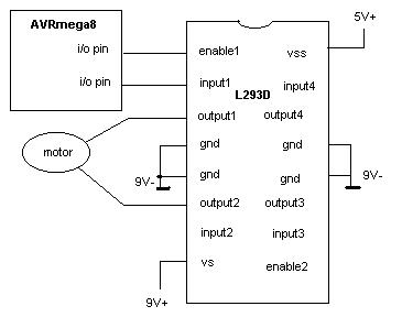

ich hab mal versucht eine kleine zeichnung zu machen wie man den avr, den L293D und den motor verbinden könnte. kann sich das mal jemand angucken (und evtl. korrigieren)? thx
sieht ganz gut aus, aber ich glaube mich zu erinnern das da an den ausgängen für den motor noch irgendwelche dioden rangehören, sollte aber im datenblatt beschrieben sein

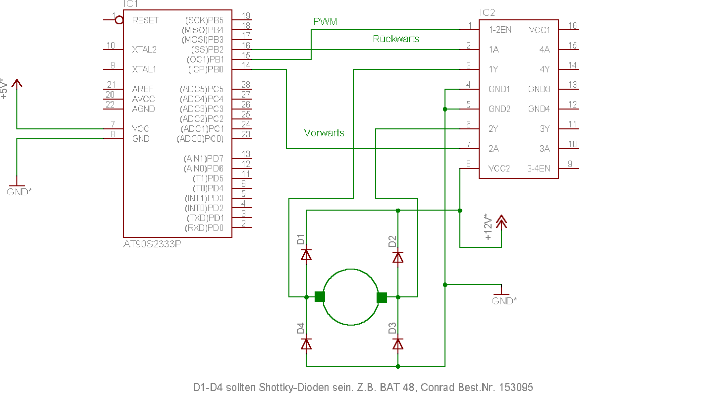

Hallo anbei eine Lösung mit Dioden Zeichnung stammt nicht von mir ... habe ich vor einiger Zeit im Internet gefunden (weiß aber die Homepage nicht mehr) Günter
@günter: danke erstmal, aber ich habe noch 2 fragen. ist es egal an welche i/o ports des controllers ich den L293D anschließe? und kann ich auf der anderen seite (freie pins) noch einen motor auf die gleiche art betreiben?

also kann ich dann einen L293D an meinen AVR und meinen motor anschließen, genau wie das in der zeichnung, die günter geposted hat, nur dass ich dabei die dioden weglasse (wenn ich sie doch reinbaue kann das nicht schaden oder?)? kann ich dann auf der anderen seite nach dem gleich prinzip noch einen motor anschließen? und ist es egal an welchen i/o pins des avr ich den L203D anschließe oder muss ich da auf etwas bestimmtes achten?
wie ist kessler-elektronik denn so allgemein preislich? ich hab bei den paar kleinigkeiten bei denen ich geguckt habe den eindruck gehabt, dass die preise so ungefähr wie die von reichelt sind. stimmt das auch bei den anderen sachen?
@tpp >kann ich dann auf der anderen seite nach dem gleich prinzip noch einen >motor anschließen? Ja ! >und ist es egal an welchen i/o pins des avr ich den >L203D anschließe oder muss ich da auf etwas bestimmtes achten? welchen AVR möchtest Du einsetzen ? Nehm einen mit 2 PWM-Ausgängen und verwende die vorgesehenen Pins vergleiche hierzu die Atmel-HP, dort gibt's eine Übersicht für die Vorwärts-/Rückwärts-Aktivierung kannst Du jeden anderen Port-Pin als Ausgabe-pin schalten und damit verwenden günter

Hallo ttp, in deinem Anschlussbild hast du vergessen den Eingang 2 zu beschalten. Falls Du nur in eine Richtung den Motor laufen lassen willst kannst Du den Eingang 2 auf Masse legen und über ein High an Eingang 1 den Motor laufen lassen. An Enable muss dafür aber auch ein High-Signal liegen, oder noch besser ein PWM-Signal für die Geschwindigkeitssteuerung. Gruß Jörg
