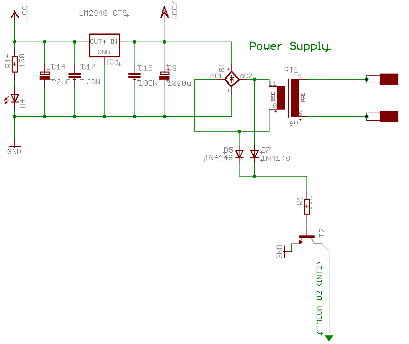

Könnte jemand bei der Auslegung einer Nulldurchgangs-Erkennung (Anhang) helfen? Schaltung aus dem Netz, kein Transistor angegeben. Welcher Transistor, welcher Basiswiderstand? Trafo hat 6V Nennspannung, nach der Diode erwarte ich max 8V. Der Impuls sollte so scharf wie möglich sein. Wenn ich das richtig sehe, müsste der Basiswiderstand deshalb so gering wie möglich sein? Als Transisor hatte ich den BC337-40 in's Auge gefasst (http://www.ortodoxism.ro/datasheets/siemens/Q62702-C314-V2.pdf). In der Originalschaltung war noch ein 10K Pullup zwichen B2 und VCC, weiss nicht, ob das einen Vorteil gegenüber dem internen Pullup hat.
Ich würde es mal mit 2k2 versuchen und mir das ergebnis am oszi anschauen

Nullspannungserkennung über einen Trafo ist aber ziemlich suboptimal, oder? Ich denka da so an Phasenschiebung und andere Induktioneseffekte. Dann doch lieber einen sparsamen Optokoppler direkt an´s Netz.
> Nullspannungserkennung über einen Trafo ist aber ziemlich suboptimal, oder? Ich denka da so an Phasenschiebung und andere Induktioneseffekte. Bei der Originalschaltung stand: "Die Phasenverschiebung dürfte sehr gering sein, insbesondere um den Nulldurchgang, da dort bei Gleichrichterschaltungen kaum Strom fließt". > Dann doch lieber einen sparsamen Optokoppler direkt an´s Netz. Dafür fehlt der Platz (mit den ausreichenden Isolationsabständen).

>Meine Nulldurchgangserkennung erfolgt, wie in der >Schaltung angegeben, über einen INTn-Pin, Trigger per Flanke. Atmel's >Zero-Cross-Vorschlag >(http://www.atmel.com/dyn/resources/prod_documents/...) benutzt >ebenfalls einen INTn. Zu ungenau, ein Int Pin schaltet irgendwo zwischen 2 und 5V, wenn Du den nach dem Trafo anschließt, wirst Du keinen Nulldurchgang, sondern irgendetwas detektieren. Ein INT Pin taugt nut für solch steile Spannungshübe wie in der AppNote beschrieben, also über R am Netz. Für das direkte und schnelle detektieren von Spannungspegeln muß der Analog-Komparator genutzt werden.

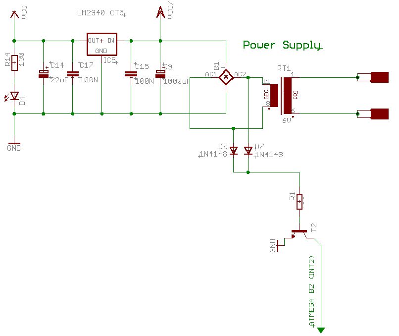

...ass es mit der sekundärseitigen Erkennung nach dem Trafo nicht geht, hat das jemand ausprobiert und kann zu der Grösse der Phasenverscheibung etwas sagen?.... DOch, ich kann bestätigen, dass es funktionert, nach dem Trafo den Nulldurchgang festzustellen. Allerdings habe ich eine etwas andere Schaltung verwendet. Siehe Anhang
Den Einwand verstehe ich nicht. Die Schaltung steuert den Transistor mit
gleichgerichteten Halbwellen durch und der zieht den Int-Pin fast die
gesamte Zeit auf Low. Nur um den Nulldurchgang herum wird der Transistor
nicht mehr durchsteuern können und der Pull-Up zieht Int auf High (ich
denke, es ist doch besser, einen externen Pull-Up zu verwenden, der
nicht ganz so hochohmig ist, z.B. 10K, damit High schneller kommt?). Die
kurzen High-Impulse sollte man mit INTn doch problemlos detektieren
können? Die ursprüngliche Frage war: welcher Transistor, welcher
Widerstand? Wenn dazu noch jemand was sagen könnte?

Hi! Ich möchte mal wissen wer immer diese Falschmeldungen in die Welt setzt das Nullduchgangserkennung mit einem Trafo nicht hinhaut. Das ist absoluter Unsinn. Wer das behauptet hat es noch nie gemessen. Im Nulldurchgang ist der Trafo unbelastet und da ist die Phasenverschiebung=0. Die einzige Verschiebung die auftritt ist jene welche durch die Flussspannung der jeweiligen Diode auftritt. Das ist ohne Probleme mess- und korrigierbar. Du solltest allerdings 100Hz erfassen dann läst sich jede Halbwelle steuern. Am einfachsten ist es den Analogkomparator zu benutzen. Als Ref. eine vorgespannte Schottkydiode(0,4V) und den anderen Eingang speist du über einen Spannungsteiler mit 10K/100K.Paralell zum 100K kommt eine Siliziumdiode(0,6V) in Flussrichtung sonst raucht der Eingang ab. Nach dem Brückengleichrichter kommt in die Plusleitung eine weitere Diode. Vor dieser klemmst du den 10K an und fertig ist dein Nulldurchgang. Viel Erfolg, Uwe .

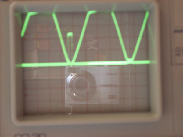

Ich habe es inzwischen mal ausprobiert (Schaltung wie im 2. Kommentar, am frisch ersteigerten Oszilloskop, nicht am AVR), der Impuls sieht doch ok aus, oder? Sorry für die schlechte Bildqualität. Kanal 1: Gleichgerichtete 6V-vor-Spannungsregler-Wechselspannung, Kanal 2: das vom Transistor geschaltete Signal, das auf einen AVR-INTn-Eingang soll. Der Basiswiderstand macht keinen Unterschied (4.7K oder 47K), ich nehme als Laie an, die Impulsbreite hängt vom Transistor ab und bei welcher Basis-Spannung er schaltet? Ich habe einen BC547C genommen.
