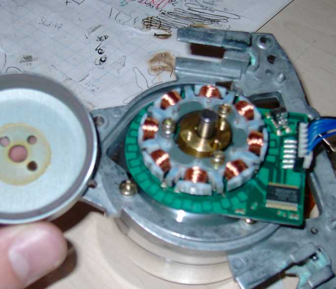

Hi, nachdem ich mir nicht sicher bin, ob das Datenblatt für das Treiber-IC wirklich genau passt hab ich noch mal ein Foto vom Ganzen gemacht. 1. Wie nennt man so eine Art Motor? 2. Wie steuert man sowas an? 3. Kann man sowas mit einem µC ansteueren oder nimmt man da besser ein eigenes IC? Am liebsten würde ich das ja mit einem µC lösen, weil der dann auch noch die kabellose Datenübertragung zum Rotor machen könnte. (Ja, es soll eine Prop-Clock werden) Warum ich genau diesen Motor verwenden will? Weil er erstens astrein gelagert ist und weil zweitens die Befestigungslöcher für den oberen Teil schon drin sind. Außerdem ist er schöner als alle anderen Motoren dieses Videorecorders. :-) MfG, Johannes
Johannes wrote: > 1. Wie nennt man so eine Art Motor? Synchronmotor (auf Neudeutsch auch Brushless DC) > 2. Wie steuert man sowas an? Spannung an das IC anlegen, fertig. > 3. Kann man sowas mit einem µC ansteueren oder nimmt man da besser ein > eigenes IC? Beides ist möglich. Da das IC schon drauf ist, nimm dieses.

Das sieht aus wie ein bürstenloser Außenläufer, genaugenommen ist das ein Drehstrom-Synchronmotor. Du musst in den Wicklungen ein Drehfeld passend zur Rotorposition erzeugen, mit Glück sind Sensoren vorhanden. Soweit ich sehe, ist aber die Ansteuerlogik bereits vorhanden. Ich schätze mal das war der Kopftrommelmotor? Schau mal im Modellbaubereich, dort werden solche Motoren auch neu bewickelt. Ansteuerung ist wenn man Sensoren hat nicht soo komplex, aber auch nicht ohne (zeitkritisch!) und die Leistung eines Kopftrommelmotors ist eher begrenzt. Gruß, Christian

Die ganzen Links sind alle schön, aber in diesem Fall eigentlich eher nutzlos, denn: - wie man auf den Bildern erkennen kann, ist es kein 3 Phasenmotor. Der Motor hat 8 Wicklungen und 4 Anschlüsse. Also wird es vermutlich ein 2 Phasenmotor sein. - Ein Umwickeln ist nicht notwendig, die Leistung ist hoch genug. - Die Ansteuerung ist nicht ohne, vor allem wenn man sowas noch nie gemacht hat, und nichtmal genau weiß wieviele Wicklungen der Motor eigentlich hat. Außerdem ist sogar die Ansteuerung vorhanden, es besteht also eine gute Chance, dieser zum Laufen zu bekommen. Zum Motor selber: Die Spule auf der Platine dient zur Erfassung der Drehzahl. Die erzeugte Wechselspannung wird verstärkt und mit einer PLL mit der Referenzfrequenz verglichen. Damit wird der Motor auf eine konstante Frequenz stabilisiert. Der Sensor neben dem Anschluss dient vermutlich nicht zur Motoransteuerung, sondern liefert höchst warscheinlich ein Signal nach draußen, um dem VCR die genau Position der Köpfe mitzuteilen und eventuell zwischen beiden Videoköpfen umzuschalten. Für die Ansteuerung des Motors selbst sind 2-3 Hallsensoren erforderlich, die meist unter den Wicklungen, oder unter dem Magneten des Läufers sitzen.
> Die Spule auf der Platine dient zur Erfassung der Drehzahl. Damit meinst du die geschlängelte Leiterbahnschleife, oder? > Der Sensor neben dem Anschluss dient vermutlich nicht zur > Motoransteuerung, sondern liefert höchst warscheinlich ein Signal nach > draußen. Ist irgendein Hallsensor, auf der Kappe mit dem Ringmagneten is ein kleinerer Magnet an der Außenseite angebracht, der an dem Hallsensor vorbei rotiert. > Für die Ansteuerung des Motors selbst sind 2-3 Hallsensoren > erforderlich, die meist unter den Wicklungen, oder unter dem Magneten > des Läufers sitzen. Hab ich auch grad gefunden. Sind 2 Sensoren, die um 90° versetzt unter den Wicklungen angebracht sind.

Johannes wrote: >> Die Spule auf der Platine dient zur Erfassung der Drehzahl. > > Damit meinst du die geschlängelte Leiterbahnschleife, oder? Ja. > Ist irgendein Hallsensor, auf der Kappe mit dem Ringmagneten is ein > kleinerer Magnet an der Außenseite angebracht, der an dem Hallsensor > vorbei rotiert. Genau, das liefert einen Impuls pro Umdrehung. > Hab ich auch grad gefunden. Sind 2 Sensoren, die um 90° versetzt unter > den Wicklungen angebracht sind. OK, dann ist das ein 2 Phasen Motor. Hast du noch den Rest der Videorekorders ? Dann kannst du dort die Leiterbahnen verfolgen und schauen wo die Betriebsspannung angeschlossen wird, und wo die restlichen Signale hingehen. Einen Schaltplan dafür zu finden wird vermutlich recht schwer.

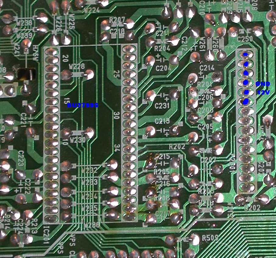

So, hab mittlerweile herausgefunden, wo die Betriebspannung und Masse hinkommen. Jetzt wären da noch 4 unbekannte Leitungen. Ich hab mal ein Bild davon gemacht, an den blauen Punkten wird die Motorplatine angeschlossen. Das IC links ist ein BU2799S von Rohm (mal wieder ohne Datenblatt).
Schau mal welcher der Pins mit dem Zusatzsensor auf dem Motor verbunden ist. Dann sind es nur noch 3 unbekannte Pins: - Motor an - Solldrehzahl - PLL locked (=Drehzahl OK) Versuch mal die Schaltung rund um den Stecker zu abzuzeichnen. Wenn ich das richtig sehe, dann sind einige Pins von dem Motor mit anderen Pins vom Motor verbunden (Schaltung rund um W260, W261, C250 usw.)

Ich habe mal ein paar alte Videorekorder ausgeschlachtet und die Capstanmotoren (so heißen diese Motoren für die Videokopftrommel) verglichen: Die meisten waren gleich aufgebaut, und hatten 6 Pins: 12V, GND, Motor an, GND für Sensoren, die Spule auf der Platine, der Hallsensor. Dein Motor müsste also anlaufen, wenn du die 12V anlegst, und den Motor an/aus (bei dir vermutlich P3) entweder an GND oder an 5V legst. Die Drehzahl kannst du dadurch regeln, dass die Spannung kleiner als 5V wird. Zumindest ist das bei meinen so. Das IC ist also nur der Motortreiber, die Drehzahlregelung sitzt auf der Hauptplatine selbst.
Ich hab mal folgendes probiert: 12V und GND dran => nichts passiert 12V, GND, und entweder GND oder 5V an P1-P3 => tut nichts Was soll ich noch versuchen?
Hast du beide GNDs angeschlossen ? Wie sieht die Stromaufnahme aus ? Ich hatte bei mir bei 3 von 3 Motoren Erfolg.
Auch mit zweiter Erde angeschlossen tut sich nichts. Stromaufnahme ist ca. 40mA, keine Ahnung wo die hingehen :-)
Dann musst du wohl doch mal einen Takt an einen der Pins anlegen. Vielleicht ist bei diesem Motor die Regelung ja doch eingebaut, und der Motor läuft nur mit der Referenzfrequenz.

So, hab dann mal mit dem Atmega der gleich nebendran auf dem Brett sitzt mal einen Takt von 3,9 kHz und 0,5 kHz erzeugt und abwegselnd an die verbleiben beiden Pins gehängt. Hat sich aber nichts getan, auch wenn der vermeintliche An/Aus-Pin auf 5V/GND lag. Was ich aber gesehn hab, dass der Motor beim wegnehmen der 12V etwas zuckt, dreht sich also um vllt 1°. Das reicht doch für den Anfgang :-/
Seltsam. Versuch es mal mal mit 12V an P3 über einen Schutzwiderstand. Normalerweise sollten sich solche Motoren relativ leicht ansteuern lassen.

So, nun ist es vollbraucht, er raucht :-( ... Nein, nicht ganz so schlimm, er dreht :-) Was ich gemacht habe? Ja erstmal 12V über 1k angeschlossen, läuft. Dann schnell mal einen Spannungsteiler gebaut und gekuckt ob man die Drehzahl mit der Spannung am Pin regeln kann. Ergebnis: Eher nicht läuft bis ca. 1V an, konnte aber keinen Drehzahlunterschied hören. PS: Warum es vorher mit den 5V nicht geklappt hat, weiß ich auch nicht, hatte die 5V sogar aus 2 verschiedenen Quellen bezogen (natürlich nacheineander): Einmal aus einem anderen Steckernetzteil mit eingebautem 7805 (dann natürlich mit verbundenen Massen) und einmal mit einem 7805 aus den 12V ... komisch, komisch. Über den Spannungsteiler funktionierts allerdings. Drehzahlregelung über Hallsensor an der Außenseite und PWM am An/Aus Pin?
