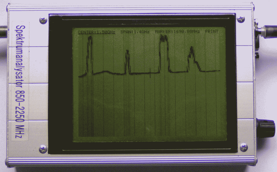

Ich habs auch mal mit dem AD8307 Log-Detektor versucht, aber der ist viel zu breitbandig, das gibt kaum Auflösung. Mit dem Runtermischen und der geringen Bandbreite des SA614 vom etwa 20 MHz (mehrstufiger Tiefpasscharakter, mit einfachem RC- oder LC-Tiefpass nicht zu erreichen) werden die Spektrallinien schön schmal. Mit dem Sat-Tuner sehe ich D- Netz ( 900 MHz), E-Netz(1900 MHz) und UMTS (2100 MHz), sowie DAB auf 1463MHz - und natürlich das 23cm-Amateurband 1240-1300 MHz. Nur der 5V-Schaltregler macht alles kaputt, die Störungen hab ich erst mal mit einem Linearregler beseitigt.
1466,6 muß das sein, da hats hier gleich drei Sender, anscheinend geht bei DAB auch Gleichwellenbetrieb http://www.irt.de/wittsmoor/wittsmoor2006/DAB-Sender.pdf

Und das Spektrum, die Software habe ich immer noch nicht fertig, der Marker in der Mitte ist echt gemessen, aber die Center und Span-Angaben nur grob angegeben. Die Herkunft der vier Rauschhaufen habe ich oben genannt.
