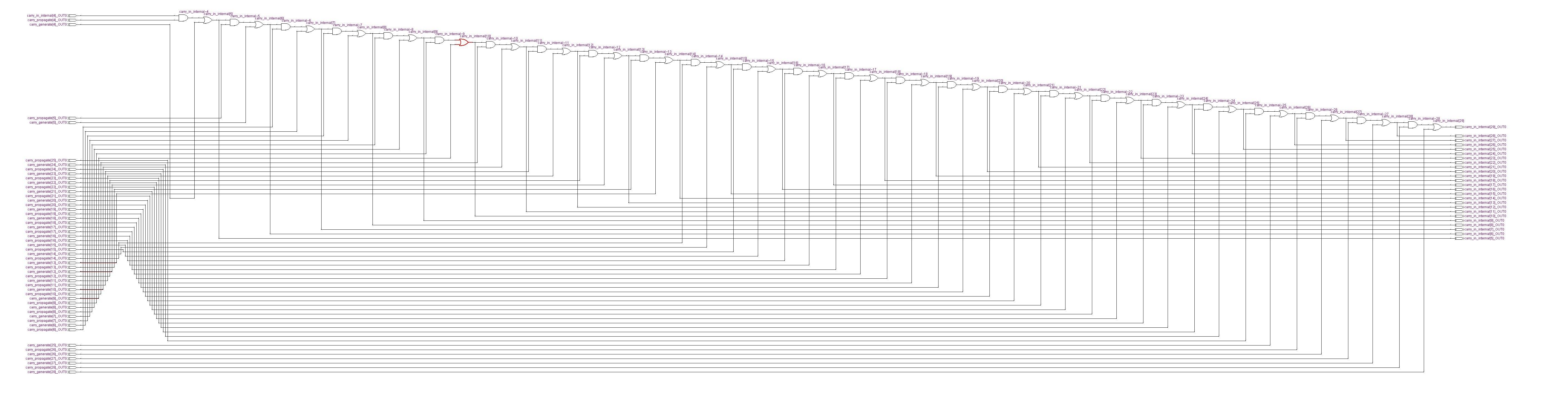

Ich entwicklere gerade einen einfachen Prozessor in VHDL.
Ich habe ein Development Kit mit Stratix II von Altera und nutze Quartus
II 7.1 Webedititon.
Ich bin gerade bei meiner Alu und bin erstaunt, dass Quartus mir eine
maximalen Takt (fmax) von nur 17MHz angibt.
Der Addierer geht laut Quartus nur bis 24Mhz. Dabei habe ich einen 16Bit
Carry-Look-Ahead-Addierer implementiert.
Mich erstaunt, dass der Addierer nur so wenige LEs benötigt. Selbst wenn
ich den Addierer auf 64Bit aufstocke, steigt der Verbrauch der LEs nur
linear an (96 ALUTs f. 64Bit CLA-Addierer?).
Das kann doch nicht sein!
Der CLA-Addierer dürfte bei 64Bit doch extrem aufwändig sein...

    PROCESS (carry_generate,carry_propagate,carry_in_internal)
27
    BEGIN
28
    carry_in_internal(1) <= carry_generate(0) OR (carry_propagate(0) AND carry_in);
29
        inst: FOR i IN 1 TO 6 LOOP
30
              carry_in_internal(i+1) <= carry_generate(i) OR (carry_propagate(i) AND carry_in_internal(i));
31
              END LOOP;
32
    carry_out <= carry_generate(7) OR (carry_propagate(7) AND carry_in_internal(7));

von Andreas S. (andreas) (Admin) Benutzerseite
Sascha wrote:
> Vielleicht optimiert Quartus die CLA-Architektur so um, dass ein
> Carry-Ripple-Addierer rauskommt?
Das könntest du doch rausfinden indem du dir den synthetisierten
Schaltplan anschaust (vorausgesetzt sowas gibt es auch bei Quartus)?
Mich wundert, dass carry_in_internal sich so lange durch-rippelt,
carry_in_internal(i)) da müssen doch erst alle 5
carry_in_internal(1..6)-Bits nacheinander berechnet sein, bevor
carry_in_internal(7) steht.
hier ist nur ein 3Bit-CLA-Addierer gezeigt, aber da gibts keine so
langen Gatterlaufzeiten:
http://de.wikipedia.org/wiki/Paralleladdierer_mit_%C3%9Cbertragsvorausberechnung
In TTL-Technik wurde nur für jedes vierte Bit vorausgeschaut
http://pdf1.alldatasheet.com/datasheet-pdf/view/50301/FAIRCHILD/74F182.html
da sind keine Gatter hintereinander geschaltet, alles zweistufig,
zumindest im Prinzipschaltbild.

von Sascha (Gast)

c(i+1) kann nach deiner Methode erst stimmen, wenn c(i) steht, und das
hängt wieder vom Vorgänger ab, also eine typische ripple-Situation.
Die im Skript gezeigten Gleichungen erzeugen alles parallel, nicht
nacheinander. Deshalb auch die Aussage, dass es zu groß
wird, und eine "Lösung: Kombination von CLA und Carry-Ripple Addierer"
aus Seite 2. Genauso war der 74F182 gedacht, jedes 4. Carry wird
schneller erzeugt, dazwischen per ripple-carry

Ich habe mir das Logik, die der VHDL Code erzeugt, mit dem RTL Viewer
angesehen und ihr hattet recht. Eine typische Ripple-Situation
von madler (Gast)
Der Code ist so einfach falsch für einen CLA-Addierer.
Der Trick dabei ist ja gerade dass man nicht das letzte Carry benutzt
(also Ci) sondern das Ci in Gi + PCi-1 auflöst, und zwar so lange bis
man beim Cin angekommen ist.
Wenn alles fertig aufgelöst ist, hat man nurnoch Gs und Ps und das Cin.
Somit muss man nicht auf die Ci warten, sondern berechnet direkt aus den
Eingängen sein eigenes Ci parallel.
Bsp:
C0 = G0 + P0.Cin
C1 = G1 + P1.C0 = G1 + P1.(G0 + P0.Cin) = G1 + P1.G0 + P1.P0.Cin
C2 = G2 + P2.C1 = ...
Das Endergebnis kann man auch kurz als zB
C1 = (G1 + P1.G0) + (P1.P0).Cin
   = G1:0 + P1:0.Cin
schreiben.
(Ist in manchen Büchern so)
Prinzipiell gibt es dann verschiedene Möglichkeiten das zu organisieren
(Suche zB nach Kogge-Stone)
Wie man das am Besten in VHDL schreibt bin ich mir unsicher.
Weil wie kannst Du sicherstellen, dass er das so auflöst wie Du willst ?
Und vor allem soll das ja parallel ablaufen dann, also process mit for
halte ich für schlecht.
Alles per Hand aufzulösen wäre eine Möglichkeit,
vielleicht mit einer VHDL entity für die Gleichung Ci = Gi + PiCi-1 ?
Allerdings wird das keine schöne Arbeit...
