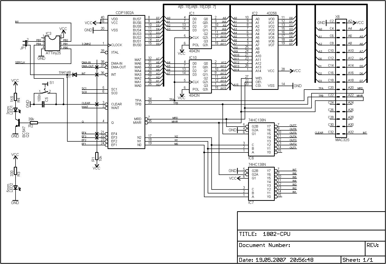

von Andreas K. (a-k)
Yep, so kann man sich das Q aufblasen.
Anbei Teil 1 der Schaltung.

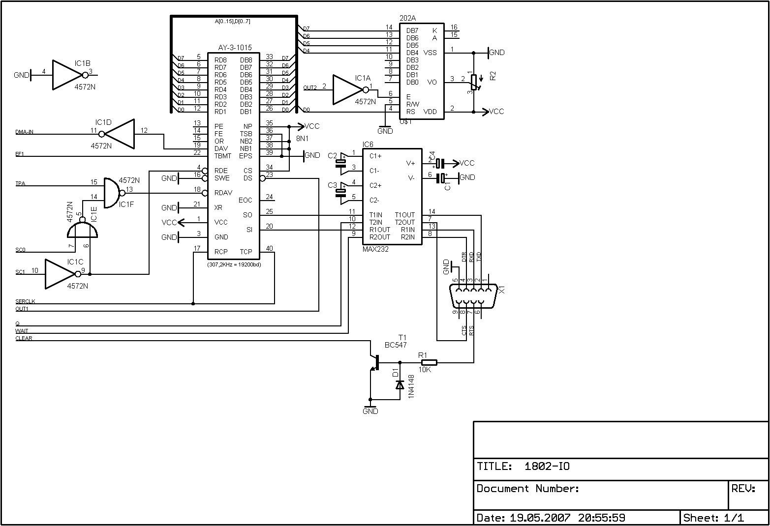

Und Teil 2.
von Nils E. (yetanotheruser)
cool... vielen Dank für die Schaltpläne! Werd' ich mal in Ruhe
studieren... aber die Takterzeugung mit dem Atmel ist wirklich
freakig... klasse!
