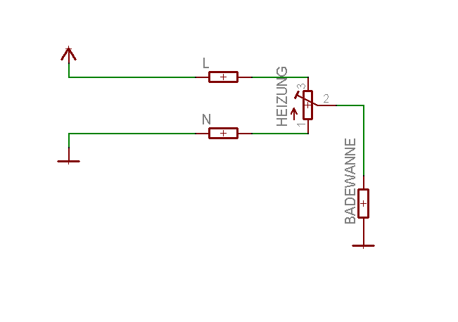

Ich habe mal ein Bildchen gemacht, so wie ich mir das vorstelle. Der Trimmer ist in diesem Fall kein Trimmer sondern die Heizung im Fön. Das Symbol passt irgentwie gut dazu.
Jup, das Bild ist gut...und je nachdem, wie groß der Widerstand ist, fließt der Strom durch die Badewanne, der Fön läuft jedoch gleichzeitig weiter.
Natürlich nimmt der Strom den Weg des geringsten Widerstandes, aber man sollte dabei nicht vergessen das der Strom auch nur dann fliessen kann wenn Spannung vorhanden ist und ein Widerstand. Und da die genauen Widerstands und Spannungsverhältnisse beim Fön in der Badewanne unbekannt sind, bleibt nur der Selbstversuch. Aber ich würde schon dem VDE vertrauen, was meint ihr denn Warum wir in Deutschland so gute Sicherheitsvorschriften haben und so genaue Kenntnisse über die Gefahren und Folgen des elektrischen Stromes, im 2 Weltkrieg wurden in den Konzentrationslagern reihenweise Test an lebenden Menschen durchgefürt um genau das zu erforschen !

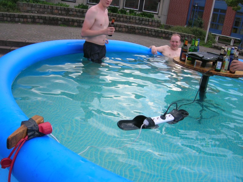

Dazu fällt mir Bild 3 ein: http://www.godfrey-diy.co.uk/articles/10-diy-accidents-waiting-to-happen/
>Hier ist ein schönes Bild zum Thema.
Gab's weiter oben schon mal! ;)
