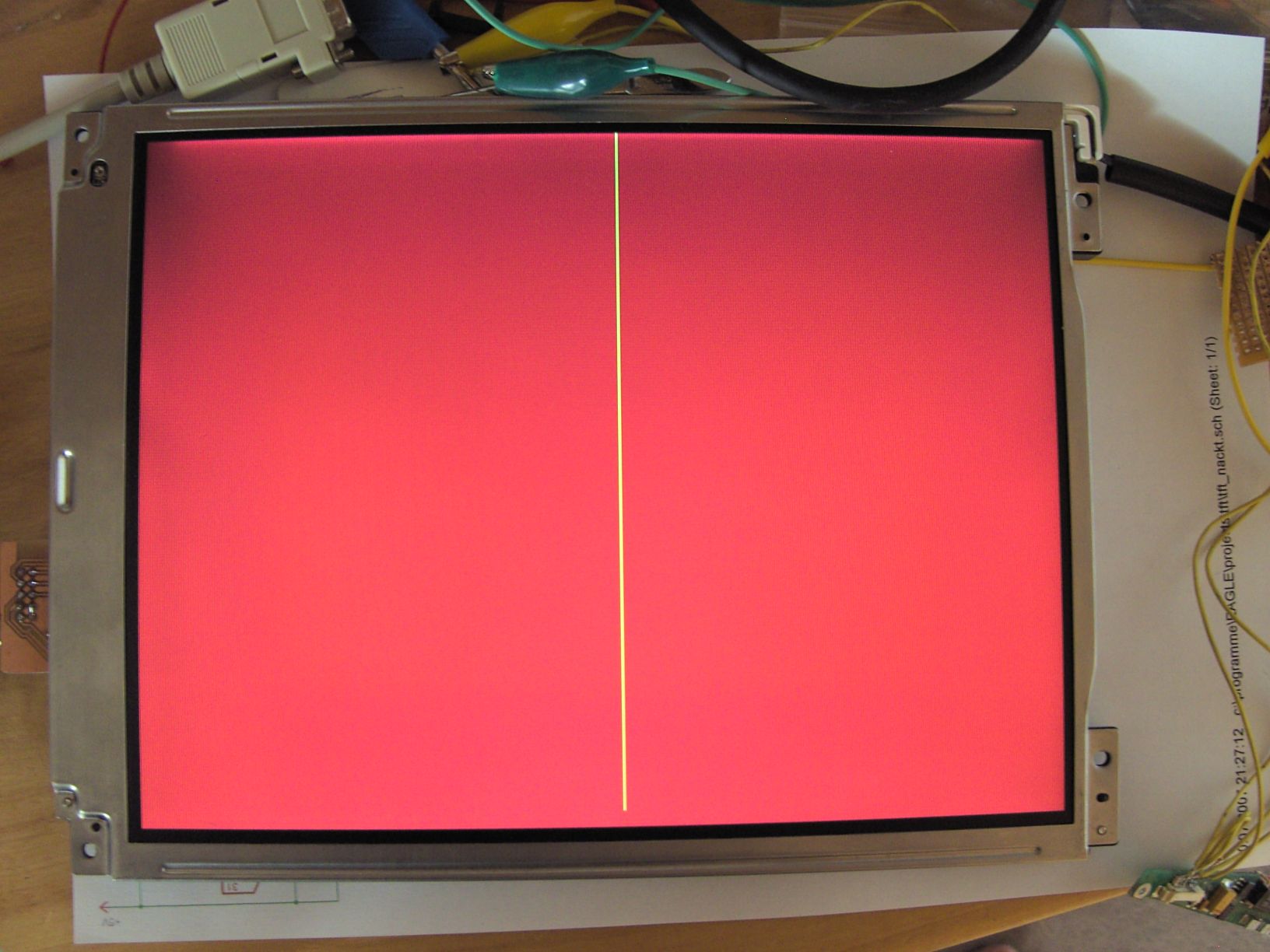

Hallo, ich habe endlich die Zeit und Lust dazu gefunden, ein 10" TFT Display von Sharp anzusteuern. Ich hab das letztes Jahr geschenkt bekommen und es sieht auch gebraucht aus. Meine Ansteuerung ist leider ziemlich unseriös, trotzdem weiß ich nicht, warum das Display einen "Pixel"fehler hat (siehe Anhang). Egal welche Farbe ich ihm gebe, der Strich ist immer da. Komisch ist, dass er nicht ganz bis zum unteren Ende durchgeht. Er ist einen Pixel breit und hat immer die Farbe grün. Display LQ10D367 Ansteuerung mit Mega32, der mit 17,28MHz läuft. CLK hängt am Timer0-Pin, der mit f_cpu/2 toggelt. Über 10cm Flachbandkabel geht es auf eine kleines Adapterplatinchen, welches die drei Farb-MSB (von 6 Bit das höchste), hsync, vsync und enable liefert. Software (Assembler, siehe Anhang nächstes Post) ist wie folgend: alle 800 LCD-Takte wird ne ISR aufgerufen, die hsync high zieht, kurz wartet, dann enable high und 640 LCD-Takte lang Daten senden kann, dann enable wieder low, kurz warten, hsync low. In Zeile 550 wird vsync aktiviert und die Zeilen auf 0 zurückgesetzt, dann wird ab Zeile 20 vsync deaktiviert. Hat einer ne Ahnung, was da falsch läuft oder ist ganz einfach das Display kaputt? Aber was für nen Fehler könnte das denn sein? Danke im Voraus. Grüße, David
Das sieht sehr nach einem defekten Source Treiber bzw. einer Unterbrechung zwischen diesem und dem TFT aus. Versuch mal oben bzw. unten (je nachdem wo die Treiber am TFT hängen) etwas auf das TFT zu drücken.

Was auf dem oberen Foto seltsam ist: Der Fehler scheint nicht bis ganz nach unten zu gehen. Wie sieht das TFT aus, wenn du alles auf schwarz oder weiß schaltest ? Sieht dann die eine Spalte immer noch anderst aus ?
Das ist ja die Sache, er geht NICHT durch. Schwarz/Weiß ändert nichts an der Sache. Grün bleibt er. Anfangs dachte ich, dass ich zu wenig Zeilen durchgehe, aber daran liegts nicht. Habe ja bis 550. Nach vsync will er glaube ich 34 hsync verschnaufen, da blieben immernoch über 500 übrig.

Sind die Spaltentreiber an der Seite, wo noch ein Stück "gut" ist? Da der Streifen nicht ganz durch geht, vermute ich dass die Spaltenleitung an der Stelle an der der Streifen beginnt im LCD durch ist.
Das würde auch erklären warum jemand so ein TFT verschenkt. Es wäre auf jedenfall ein recht seltener Fehler, der normalerweise schon während der Produktion auffallen sollte.

David W. wrote: > Grundlagenfrage: sind auf den anderen Seiten auch Flexleiter/bzw. > Anschlüsse? Nein, bei einem TFT sind nur 2 der 4 Kanten mit Treibern bestückt. Bei einem passiven (Dualscan) LCD würde der Strich nur bis zu Mitte gehen. Dieser Fehler würde bedeuten, dass die Leiterbahn (ITO Schicht) im TFT unterbrochen ist. Das würde dann einen Herstellungsfehler bedeuten.

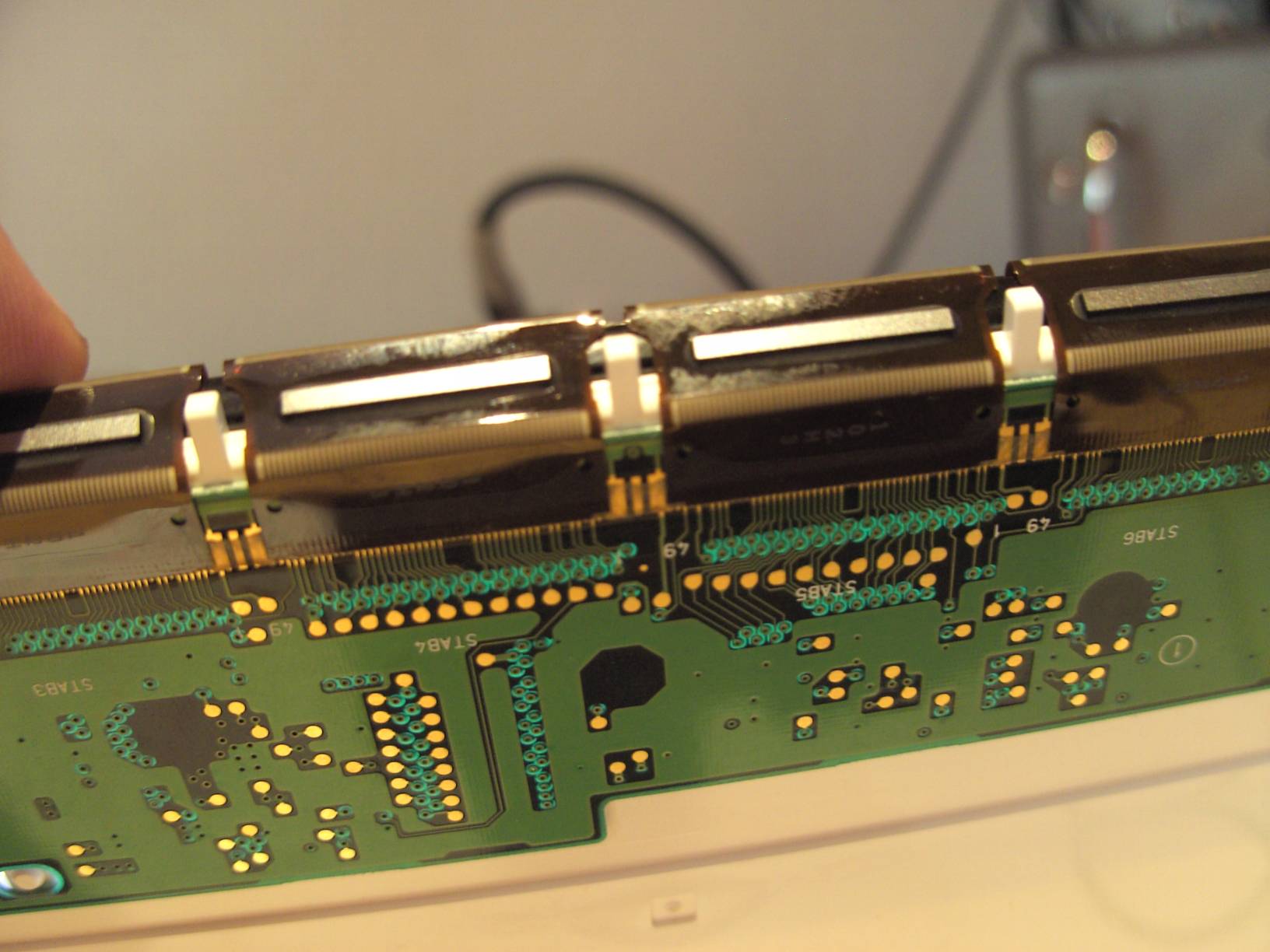

Ich hab mich mal getraut, es relativ komplett auseinanderzunehmen. Da es eh nach einem Fehler aussieht, isses auch grad egal, wenn ichs nicht mehr zusammen bekomme. Außer dem Staub, scheint es ein schwerwiegender Fehler zu sein. Was sagt einem das Bild im Anhang? Anmerkung: das TFT hatte keinen Saft.
Das sieht so aus, als wenn das Bild (also die eine Zeile) schon eingebrannt wäre, also als wenn das TFT so über eine längere Zeit mit dem Fehler lief. Aufgrund der Unterbrechung fließt vermutlich ein Gleichstrom, dessen elektrolytische Auswirkung die Struktur verändert, bzw. weggefressen hat. Ich kenne solche Fehler eigentlich nur von LCDs die aber schon beim Hersteller bei der Endkontrolle durchfallen.
