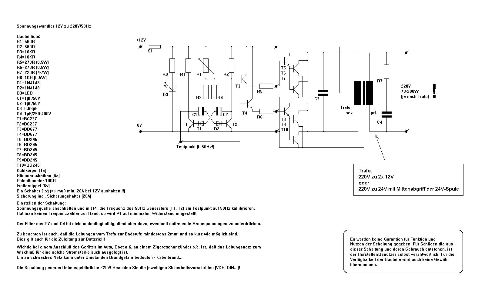

ich hab da mal im netz was gefunden, weiß aber nicht mehr woher das war.
hier der dazustehende text und der schaltplan im anhang
Die beiliegende Datei 12_2_220.BMP enth„lt einen Schaltplan zum kosten-
gnstigem Aufbau eines 12V nach 220V Konverters. Diese Schaltung
erm”glicht
somit den Anschulá vom Radios, Laptops, Kaffeemaschienen... im Auto,
Boot
o.„..
Die komplette Bauteilliste ist in dem Schaltplan enthalten.
Lesen Sie UMBEDINGT die Hinweise im Schaltplan durch.
Kontrollieren Sie vor Anschluá eines externen Verbrauchers die Ausgangs-
spannung der Schaltung.
Fr Funktion und Sch„den, die aus dieser Schaltung entstehen ist der
Hersteller, also der, der die Schaltung zusammenbaut selbst
verantwortlich.
Dieser Schaltplan ist lediglich als Anregung zu verstehen.
Ansonsten viel Spaá mit dem Ger„t und viel Spaá beim Zusammenbauen.
Beachten Sie bitte noch, die Transistoren auf einem seperatem Khlk”rper
zu montieren, welcher einen guten W„rmeableitwert haben sollte. Beim
Einbau des Ger„tes in ein Metallgeh„use ist unbedingt darauf zu achten,
daá keine Spannungsfhrenden Teile ans Geh„use kommen -> Lebensgefahr!!!

Die Schaltung entspricht ja nahezu dem Konzept, mit dem sich Holm
auseinandersetzen wollte (naja - fast). Wenn man vom PWM und der
Sinustabelle mal absieht. ;-))
AR.
von holm (Gast)
Hmm, Das ist nicht so ganz was ich suche. Erst mal danke für den Hinweis
mit der Lebensgefährlichkeit, aber ich bin nicht ganz neu in dem
Metier...
Die 12_220 Schaltung ist aus mehreren Gründen nicht optimal, 1. es ist
ein Rechteckwandler, d.h. die Ausgangsspannung hat einen völlig anderen
Effektivwert als eine Sinusfoorm bei gleicher Spitzenspannung, d.h.
Stelle ich 320V Spitzenspannugn ein damit sich Geräte mit
Schaltnetzteilen
wohlfühlen, brennt mir jede Glühlampe due da angeschlossen wird durch...
2. Die Transistoren sind Bipolartypen, da fällt ein knappes Volt als
UCE-sat über der Kollektor-Emitter Strecke ab, also gleich mal ein 12tel
der Eingangspannung. Das heizt bei den Avisierten Strömen die
Transistoren gehöhrig auf. Ich würde also FETs bevorzugen, habe noch
einen Menge BUZ36
da (Daten wie BUZ350, aber auch nicht optimal) besser währen BUZ11 mit
0,03
Ohm RDSon.
Wir sind hier ene Hausgemeinschaft und ich möchte keine an der dann
"Allgemein" benutzen Solarsteckdose angeschlossenen Geräte reparieren
müssen,
es soll der Netzspannung äquivaltenter Saft da rauskommen.
Deshalb eben die Frage nach dem Sinuswandler, dafür gibt es IMHO 3 Wege:

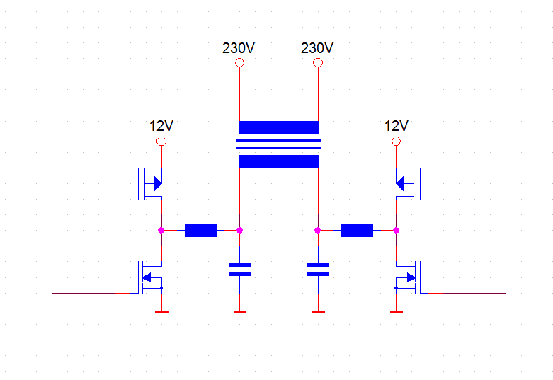

von Εrnst B. (ernst)
Wie wärs mit 2b:
20-50kHz PWM, die deinen 50Hz-Sinus abfährt, mit der auf einen kleinen
Ferrit-Trafo, am Ausgang mit einer Zusatzdrossel etwas glätten, die
PWM-Freqenz also rausfiltern?
Spart den schweren 50Hz Trafo, und der Wirkungsgrad sollte deutlich
besser sein als bei 20kHz auf nem Eisenkerntrafo wie in deinem Punkt 2.
Sekundärbeschaltung ist dann etwas Aufwändiger, Ich würds mit zwei
Windungen machen, bei denen jeweils eine für eine Halbwelle zuständig
ist.
/Ernst
von Benedikt K. (benedikt)
Ernst Bachmann wrote:
> Wie wärs mit 2b:
Falsch !
In dem Moment wo man die 50% Duty verlässt erhält man einen DC Anteil
(bzw. 50Hz Anzeil, was für einen Ferittrafo ja fast schon DC ist). Der
Ferittrafo kommt in die Sättigung -> Bumm, das waren mal teure
Mosfets...
Nicht ohne Grund verwendet man in einer USV einen massiven Eisentrafo,
eben mit dieser PWM.
Ein Eisentrafo mit seiner großen Streuinduktivität wirkt schon alleine
ziemlich gut als Tiefpass. Ein paar 100nF auf der 230V Seite parallel
zum Trafo, und man hat einen wunderbaren Sinus (zumindest solange keine
Schaltnetzteile oder ähnliches angeschlossen werden)

von holm (Gast)
@benedikt:
Falsch naja, deswegen würde ich da einen Gegentaktwandler bauen, dessen
PWM zwischen Null und 50% schwnakt, am Ausgang dann eine FET Vollbrücke
di mir synchron die Polarität der Ausgangsspannung umschaltet
(Synchrongleichrichter verkehrt herum).
Aber im Prinzip ist das mein Punkt 3.
Einen Trapezwandler mag ich nicht.
Das ist eine Erweiterung dessen was Ernst meint, problematisch ist der
Schaltnetzteiltrafo für einige 100 Watt...
Der Wechselrichter am Ausgang ist IMHO beherschbar, problematisch werden
die Schaltverluste auf der Primärseite weil ich hohe Ströme im
Primärkreis brauche, da geht als Wicklung sicher nur noch eine Cu Folie.
Ich habe aber nach wi evor die Wahl, einen 50HZ Trafo mit 30Khz PWM
anzusteuern (heute hat mir beim Recycler gleich einer eine APC Backups
1000
in den Kofferraum gestellt als ich da selber Zeug entsorgt habe [zu 99%
ist da der Akku breit weil die Dinger totgeladen werden]) und hätte
damit das bewickelte Bauelement fertig dastehen, oder aber die Variante
mit dem Ferrittrafo...

Wäre nicht eine Vollbrücke in Class D Technik eine "einfache"
Möglichkeit?
Also Ansteuerung der MOSFETs mit gegenphasiger Sinus-PWM, das Ganze
hübsch niederohmig, Siebung mit kräftigem L/C-Filter (evtl. höherer
Ordnung) und Einspeisung in Standard Trafo. Amplituden-Regelung wäre
möglich. ATmega48 zur Ansteuerung, der hat die nötige Zahl synchroner
PWM-Timer.

Jo würde gerne wissen, was gegen solch einen Wandleraufbau spricht...
Das würde ich als direktesten Weg empfinden.

Holm wie sind dein Trafo und deine LC Filter dimensioniert? Ich nehme an
den Trafo hast du selber gewickelt (natürlich)...
Den Aufbau würde ich mal gerne sehen, wäre nett wenn du Fotos machen
könntest (besonders vom Trafo und den LC Filtern wenn man da was
erkennen kann).
von Klodeckel (Gast)
...ich denke mal, der Standardtrafo wird wegen der frequenzabhängigen
Eisenverluste, die ja durch die hohe PWM-Frequenz entstehen sehr heiß
bis abbrennen.
Ich würde entweder mit Rechteckansteuerung und Trafo verkehrt herum, mit
Gleichrichtung und Glättung die hohe Zwischenkreisspannung machen, und
daraus dann mit PWM und geschickter Umschaltung die sinusförmige
Spannung erzeugen.
Vom Wirkungsgrad her würde sicher ein Hochsetzsteller von 12V-> 325V
sicher besser, aber auch aufwendiger.
...schönes Projekt, berichte mal weiter davon.
Gegen diese Schaltung spricht eigentlich nich garnichts. Der Trafo wird
interessanterweise nichtmal übermäßig warm, und die Streuinduktivität
zusammen mit einen Kondensator parallel zur 230V Wicklung ergibt einen
wunderbaren Tiefpass.

von Chrisi (Gast)
@Klodeckel
Hast Du den L/C-Tiefpass und das, was dazu steht, bemerkt?
von Marius S. (lupin) Benutzerseite
Ich hol den thread mal wieder hoch, weil ich wissen möchte was die
Profis zu der Idee mit dem normalen 50Hz trafo mit vorgeschalteten LC
Tiefpass sagen...
