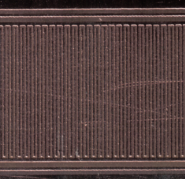

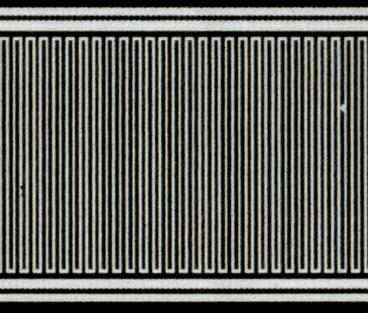

Hier ein Bild, mein zweiter versuch mit der Methode. Ich ätzte mit Natriumpersulfat NaPS von Conrad. Die Lötpaste ist Rosol 3 von Rothenberger. Die Paste brenne ich mit ca. 300°C ein. Zum Zinn, es ist eine sehr dünne Sicht, die sich mit Stahlwolle abreiben läst. Ich habe die Platine mit Stahlwolle abgerieben um das Cu zum vorschein zu bringen. Höhere Auflösungen schaft mein Scanner nicht, der Abstand solte 0,2 mm sein. Es gab ein Brücken die ich mit Cutermesser getrent habe, ich hätte das Papier besser abrubeln sollen und vielleicht 20 sekunden länger im Bad lassen sollen. Ich denke das sind keine Probleme der Methode.
@ Gerhard sieht schonmal ganz nett aus. Und ist es schon in der Ätzsuppe baden gewesen? Platinenbauer Lese gerade, die Platine ist bereits geätzt. Hätte nicht gedacht das die Auflösung so fein machbar ist. Und Rosolpaste hat glaube ich nur 40% Zinn drin, der Rest ist Blei, das dürfte wesentlich widerstandsfähiger gegen NaPS sein als LSN63.
Das Zinn ist Rosol 3 von Rothenberger Nr. 4.5526, S-Sn97Cu3 Din En 29453 mit Flußmittel DIN EN 29451-1,3.1.1.C Metallanteil im Gemisch 60 Gew % Optisch habe ich keine Veränderung des Zinns im NaPS (45°C) Feststellen können. (10 min)
Platinenbauer .. wrote: > Lese gerade, die Platine ist bereits geätzt. Hätte nicht gedacht das die > Auflösung so fein machbar ist. Also einige der Bahnen wirken etwas dünner als die anderen, 0,2mm ist schon beim mir grenzwertig, aber das liegt zum einen an meinen schon etwas älteren Drücker und meine Ungedult (eigentlich habe ich jetzt genug Platinen und muss mich um anderes kümmern)

Torsten wrote: >> Gerard Choinka (Firma Privat) (gerardchoinka) > > Boaaaah is DAS SCHLECHT ! > Auch wenn es hier nicht um "Toner verses Belichtung" geht > DAS zu präsentieren ist für mich ein Beispiel, > WIE ES NICHT SEIN SOLLTE !!! > > Mit der Belichtungsmethode bekommt man wenigstens REPRODUZIERBARE > Ergebnisse in absolut FEINEN (0,2 mm) Leiterbahnen hin ...... > > Ach ja - die Betonung liegt auf REPODUZIERBAR !!!!!!!!! Schön das du dich die RICHTIGE methode entschieden hast ;) Bis du dir sicher das man gleich beim ersten mal mit der Belichtungsmethode 0,2 mm sauber hinkriegt? Ich habe hier anderes gehört. Im grunde hätte ich das Geld für den Laminator auch in eine Lampe investieren können und würde damit auch ergebnisse bekommen. 3 mil (0,0762mm) http://thomaspfeifer.net/platinen_aetzen.htm Merke dir doch einfach den Thread und Poste ihn als Warnung an Anfänger, mich kannst du nicht mehr Retten, keine zeit jetzt mit einer neuen Methode zu starten. Ich werde mir die Belichtungsmethode mal sicherlich auch irgend wann antuen.
Nun redet mal nicht gleich wieder alles kaputt. Es gibt viele Wege nach Rom, genauso viele Wege zu einer Leiterplatte. Wenn Gerard Erfolg mit seinem Versuch hatte, warum nicht. Andere bügeln auch nur Reichelt-Kataloge auf die Platinen oder kommen sonstwie zum Ziel. Laminat und das zugehörige Drumrum kosten einiges, das ist für Gelegenheitsplatinenmacher nicht rentabel. Und eh dann die erste Platine mit anderen Verfahren in brauchbarer Qualität vorliegt, geht auch einiges an Zeit und Lehrgeld ins Land. Schaut Euch doch mal die erste Dampflok an oder das erste Auto, kein Vergleich zu heute, genauso ist es mit diesen verfahren, alles kann verbessert und optimiert werden.Irgendwann kommt dann ein 100%ig beherrschbares kostengünstiges Verfahren raus. Ich bin wirklich nur überrrascht, das die zugegebener recht feine wiedergabe möglich ist, wenn ich mir da andere Tonertransferprojekte ansehe...Und das das LSN 97 gehalten hat, entgegen der meinung im Handbuch der Leiterplattentechnik.. @ Gerard bin erstaunt, das es doch funktioniert hat. Platinenbauer Ach ja, ich Laminiere selbst, auch da ist bei etwa 0,15 bis 0,2mm Schluß mit lustig, darunter wird es nicht sicher reproduzierbar.
Hallo, weils schon Thema in diesem Thread war, mit unterätzen habe ich weder mit Belichten noch Tonertransfer Probleme gehabt. Ich benutze zum ätzen eine Kaffemaschine(!) die ich auf 45-48 Grad ausregle. 1/2 Euro-Platine dauert <15min mit sehr guten Ergebnissen.
Halloechen, ich will hier nichts "kaputtreden" allerdings kann mich das Ergebnis wirklich nicht ueberzeugen. Die Bahnen sind ausgefranst und teilweise fast unterbrochen, vom hohen Aufwand mal ganz abgesehen. Da ist Belichten nun wirklich zweifelslos besser. Gruesse, Michael
Ich denk so allgemein kann man das nicht sagen! Schau mal Thomas Pfeifer hat mit der Toner Methode 3mil ziemlich sauber hinbekommen. Ich denke das kommt auf die Erfahrungen drauf an. Aber mal ehrlich, so aufwenig ist die Methode mim Toner nun echt nicht! Es sind weniger Arbeitsschritte wie beim Belichten. Aber schluss jez mit dieser Belichten vs. Toner Disskussion. Also bei mir war die Zinnschicht nur minimal dick - Also eigentlich hatte das Kupfer an den Verzinnten Stellen nur eine andere Farbe. Habt ihr da dicker verzinnt? Weil mein Zinn war auch gleich weg. Ich benütze NaPS vom Reichelt bzw Pollin. Aber ich test jez nochmal normal (also nicht negativ) und versuchs mit dem "einbrennen" (Wie Thomas Pfeifer auf seiner Page geschrieben hat) aber nicht mim Bügeleisen sondern mim Heißluftfön mfg Karl
ich denke trotzdem, wenn Gerard die Auflösung nicht so fein macht sondern etwas gröber, dann wäre diese Idee durchaus brauchbar. Die feinen Fusseln im Bild dürften dann auch weg sein. Eventuell kann er ja mal testweise ein normales layout mit bspw 0,4mm m Leiterbahnen/Leiterbahnabstand machen, das ist so das häufig vorkommende Maß für normale Elektronik. Und der Vorteil des Zinnabdeckens ist, das es keinen löchrigen Masseflächen gibt, was bei "normalem" Tonertransfer fast die Regel ist. Also schonmal ein Fortschritt. Platinenbauer
Michael G. wrote: > Halloechen, > > ich will hier nichts "kaputtreden" allerdings kann mich das Ergebnis > wirklich nicht ueberzeugen. Die Bahnen sind ausgefranst und teilweise > fast unterbrochen, vom hohen Aufwand mal ganz abgesehen. Da ist > Belichten nun wirklich zweifelslos besser. > > Gruesse, > Michael Teilweiße ist mein Drücker dran schuld, er ist glaube mehr als 5 jahre alt und gehörte schon darmals zu den low-end drückern. Ich habe mal das Layout auf Papier gedrück. Vieles läst sich so durch mein Drücker erklären.
@Gerard >Bis du dir sicher das man gleich beim ersten mal mit der >Belichtungsmethode 0,2 mm sauber hinkriegt? Ich habe hier anderes >gehört. 0,2mm ? Hmmm - hätte ich damals ausprobieren sollen ! Schau Dir -wenn Du magst- mal auf meiner HP (www.wdk1.de/privat/index.html) "Es fing alles ganz harmlos an..." an. Dort habe ich meinen "Werdegang" beschrieben. Mit der Belichtungsmethode. Viel Gesabbel, aber sicherlich informativ ! Ich habe natürlich auch die Tonertransfermethode ausprobiert. Ansonsten würde ich wohl nicht mitreden. Bei mir waren die Ergebnisse leider nicht reproduzierbar und ich habe ECHT LANGE probiert. Sowie mit dem Toner (unterschiedliche Drucker) als auch mit dem Papier, der Temperatur und der Zeit. Weiter nutze ich die Tonertransfermethode für den Bestückungsdruck (der Thread wurde gerade wieder ausgegraben. Seltsamerweise klappt es dabei MEIST ohne Probleme. ICH will Dir auch ganz bestimmt nicht Deine neue Methode (denn darum geht es ja hier und nicht um Toner vs. Belichten) bzgl. Verzinnung in Kombination mit Tonertransfer ausreden, nur so ein Ergebnis hätte ICH nicht präsentiert. Es ist ja auch toll, das probiert wird. Ich bastel fast alles selber. Wo wären wir, wenn nicht mal etwas neues ausprobiert wäre ? Mein "Booooaahhh ist das schlecht" bezog sich ausschließlich auf das von Dir präsentierte Ergebnis - nicht auf das grundsätzliche Verfahren. Es sollte auch KEINE Kritik an DICH sein. Nette Grüße Torsten
