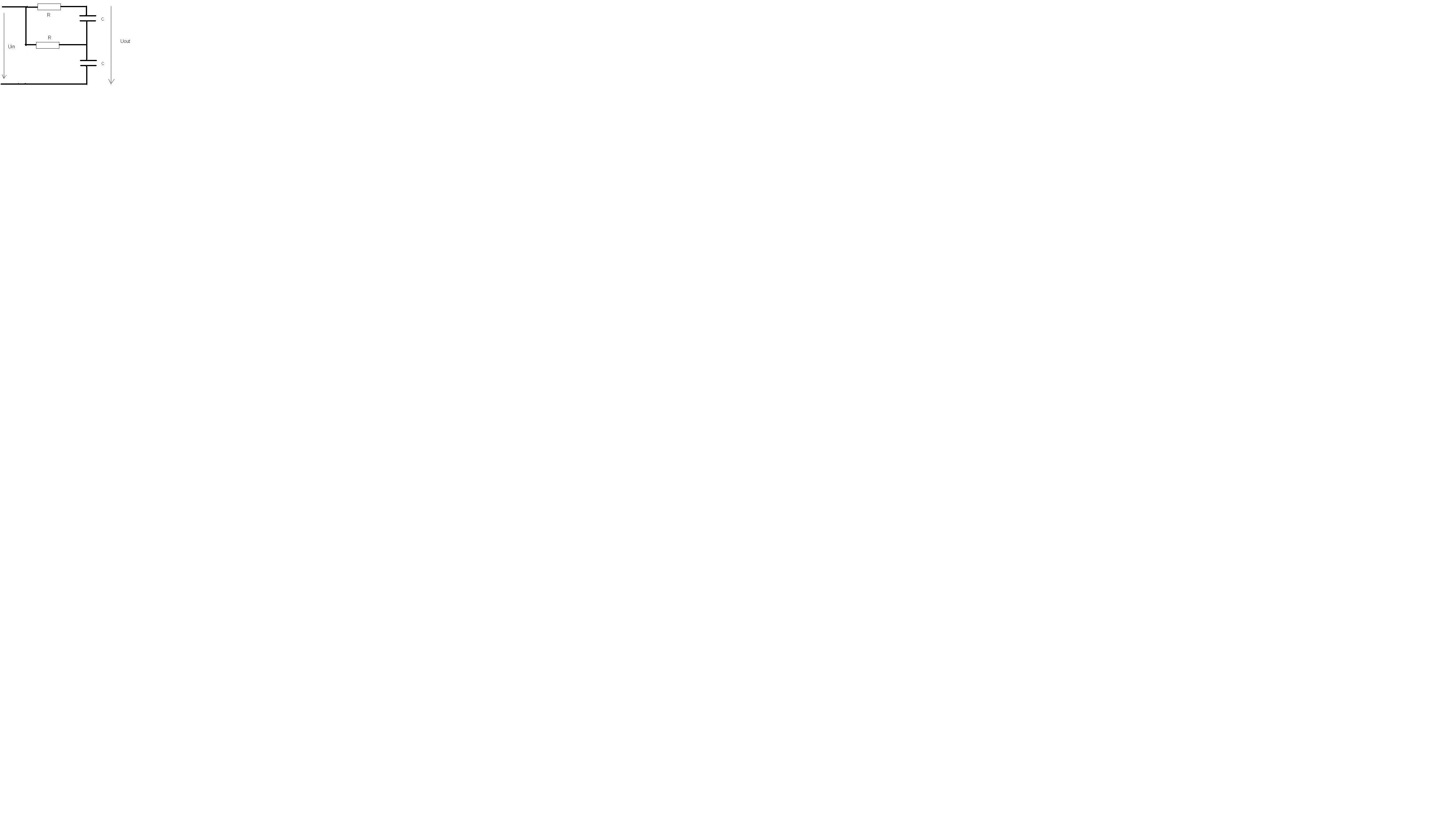

Hi! Versuche verzweifelt das folgende Filter zu berechnen. Gesucht ist die Grenzfrequenz als Funktion von RC ( beide R und C gleich groß ), also fg=f(RC). Irgendwie komme ich da nicht weiter, eine Simulation mit PSpice zeigt andere Ergebnisse als von mir berechnet. vielleicht weißt jamand von Euch wie das berechnet wird?
Bring mal die Schaltung in Ordnung, dann berechne ich dir abends die Übertragungsunktion.
Ups...sorry...hier nochmal die korrigerte Version :)
Uout/Uin= (3CRs+1)/((CRs)^2+3CRs+1) Cheers Detlef

@Detlef_a Selbsterkenntnis ist der erste Schritt zur Besserung ;-) Deine Ü-Fkt. stimmt natürlich doch!
Super Jungs, besten, besten Dank für Eure Hilfe:). Das Ergebnis der ÜF habe ich auch :) Die Grenzfrequenz beträgt also fg = 0,53/RC ( Danke Stefan, Deine Berechnugnen sind auch korrekt ). Ich dachte, dass meine ÜF nicht korrekt wäre, dem ist aber nicht so..ufff. Aber....wenn ich mit PSPice plotte z.B. ( R = 5000, C = 5µ ) bekomme ich laut Berechnung fg von ca. 21 Hz, im PSpice sind es aber ca. 40 Hz. Kann mir jemand das erklären? Gruß
Also mit R=5k und C=5uF bekomme ich im PSpice auch 21,2Hz als fg. Machst Du einen AC-Sweep und hast eine AC-Spannungsquelle (VAC)? Ich habe ACMAG=1V eingestellt und bekomme bei 21,2Hz genau 0,707V Stefan
Hmmm...eigentlich mache ich die Simmulation genau so (Also mit AC-Sweep und VAC). Bei mir sind es ca. 38 Hz...komisch.
